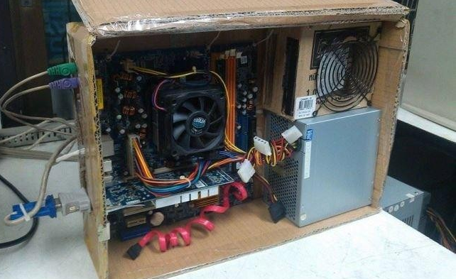

Но, как показывает практика, часто с выбором корпуса большинство не заморачивается:
