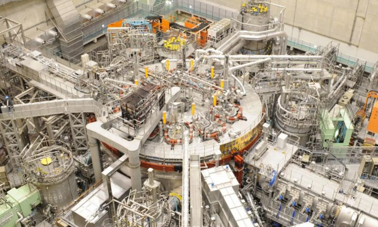

В Национальном институте термоядерного синтеза Японии (NIFS) установлен крупнейший в мире стелларатор - Large Helical Device (LHD). Его сложный набор сверхпроводящих магнитов, формирует магнитное «корсетное» поле, удерживающее раскалённую плазму и не позволяющее ей касаться стенок камеры.Но удержать плазму - только половина дела. Для стабильной и эффективной работы реактора нужно досконально знать, что происходит внутри этого светящегося столба. Один из ключевых показателей - внутренний электрический потенциал плазмы. Его распределение влияет на устойчивость плазмы, потери энергии и общее поведение плазменного столба. Точное измерение потенциала сродни созданию карты электрических напряжённостей внутри миниатюрного «солнечного» шара; без такой карты невозможно отладить режимы и перейти к коммерчески жизнеспособной установке.
