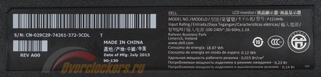

В задней части монитора находится наклейка с информацией, которая повторяет таковую с упаковки монитора.

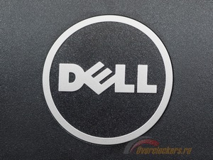

На корпусе рассматриваемого монитора присутствуют два хромированных логотипа компании различного стиля.

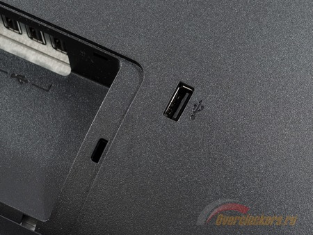

В задней части корпуса находятся один из коннекторов USB 2.0.

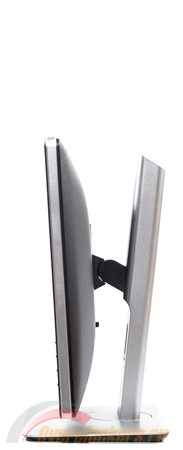

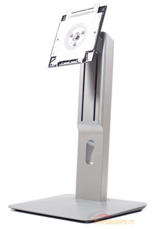

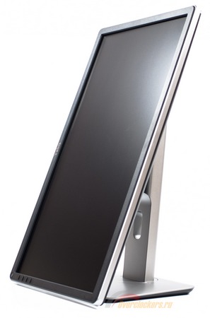

Подставка монитора обладает расширенными эргономическими возможностями для подобного класса устройств от Dell. В случае с P2214H можно изменить наклон панели от -4 до +21 градусов, осуществить поворот на 45 градусов вправо-влево, изменить высоту в пределах 130 мм.
Есть у монитора и возможность переворота в портретный режим (Pivot), который по неизвестному стечению обстоятельств я не обнаружил в младшем P2414H, хотя фактически он там присутствует.

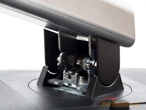

А вот чего нет у героя обзора, так это безупречной центровки панели на подставке. В этой дисциплине монитору можно поставить 4 из 5. Перевод в портретный режим происходит беспроблемно, без прикладывания особых усилий.
Покачивания корпуса на подставке сведены к минимуму. Элементы крепления сделаны из металла.

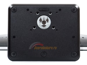

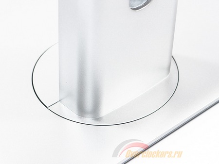

Основание подставки выполнено из матового пластика, однако, само нутро металлическое. Для сцепления с рабочей поверхностью используется шесть резиновых ножек, которым не особо удается удерживать монитор в одном положении при повороте на возможные 45 градусов вправо/влево. Хотя это больше зависит от самой рабочей поверхности, ибо механизм поворота у дисплея довольно тугой. Лучше придерживать подставку одной рукой, а другой поворачивать его на нужный угол.

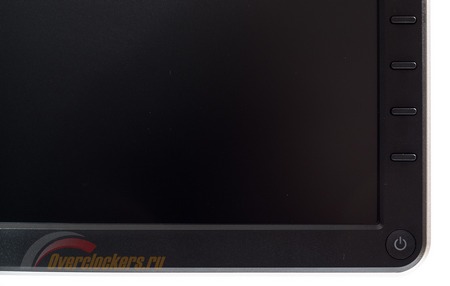

Управление монитором производится посредством четырех физических клавиш и одной дополнительной кнопки включения и выключения питания с белым светодиодом, расположенных в правой части рамки. Никаких опознавательных знаков пользователь не увидит, но здесь они и не нужны. Как и у рассмотренных ранее мониторов Dell, у P2214H кнопки с изменяемыми функциями. Это значит, что перед каждой на экране высвечивается иконка действия, которое в данный момент осуществляется с ее помощью.

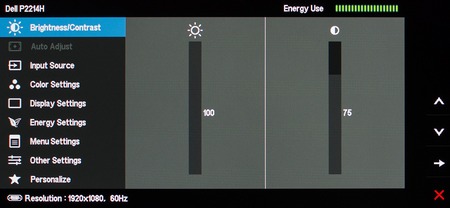

Теперь перейдем к рассмотрению структуры основного меню, скрытого за соответствующей экранной кнопкой:
Первый раздел повторяет функции быстрого изменения яркости и контрастности. Разница лишь в количестве действий для получения конечного результата.

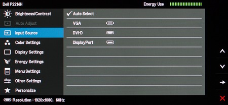

Выбор необходимо видео интерфейса осуществляется в подменю с соответствующим названием – Input Source.

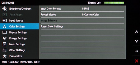

Тип входящего цветового формата (RGB или YPbPr), режим изображения и сброс цветовых настроек – за все это отвечает Color Settings. Кто хочет “улучшить” качество изображения, может активировать параметр Image Enhance, доступный в определенных режимах.

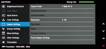

В разделе Display Settings присутствуют настройки скалера изображения, резкости (лучше оставить по умолчанию), активация динамической контрастности. Здесь же можно сбросить все эти настройки к значениям по умолчанию.

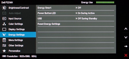

В новом разделе Energy Settings можно включить “умное” снижение энергопотребления (обычное снижение яркости), задать условия работы светодиода питания и USB портов. Сбросить изменения к настройкам по умолчанию можно с помощью соответствующего пункта.

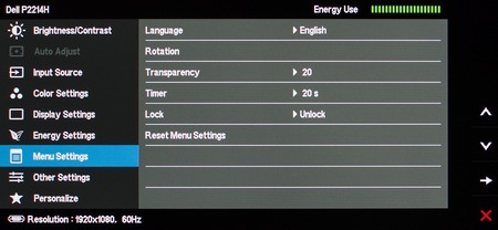

Задать язык локализации, произвести переворот меню (видимо для тех, кто будет использовать совместимый VESA кронштейн с Pivot), изменить прозрачность меню, установить таймер на исчезновение OSD экрана и заблокировать его можно в Menu Settings.

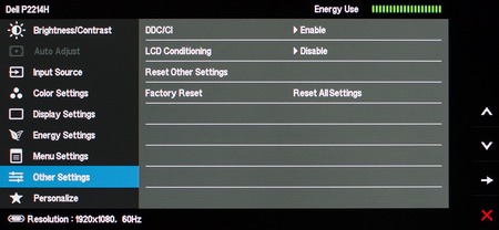

Раздел Other Settings позволяет отключить DDC/CI интерфейс, активировать функцию LCD Conditioning для проверки экрана на битые пиксели без использования компьютера (удобно при покупке в магазине). Опция Factory Reset сбрасывает все (!) настройки к заводским установкам.

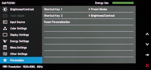

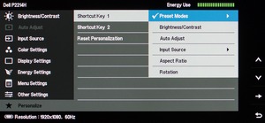

Возможность изменить одну из двух кнопок быстрого доступа представлена в разделе Personalize. Перечень доступных опций:
- Preset Modes;
- Brightness/Contrast;
- Auto Adjust (для аналогового подключения)
- Input Source;
- Aspect Ratio;
- Rotation.
Причем для двух из шести пунктов можно определить точные значения. То есть, если вы хотите, к примеру, чтобы при двойном нажатии монитор переходил в режим Custom Color, то нет ничего проще.
Но если честно, на мой взгляд, половина из них будет в любом случае использоваться крайне редко, а поэтому заводские настройки являются оптимальным выбором с точки зрения первостепенных параметров изображения. Но выбор – это все равно хорошо.

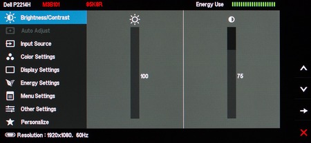

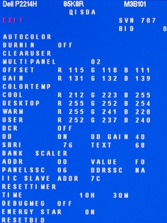

Доступ к сервисному меню в случае с моделью Dell P2214H был найден за счет одновременного зажатия первой и третьей клавиш сверху в момент включения монитора. Дальше необходимо нажать повторно первую клавишу. Вместе с тем отмечу, что основное меню слегка преображается – появляются красные надписи напротив названия модели (фотография выше).
В самом сервисном меню представлено много всего интересного, полезного и не очень. Управление разгоном матрицы OverDrive присутствует, но все значения, отличные от заводских, автоматически сбрасываются при выключении монитора из сети или его переходе в Standby режим. Радует, что в последнем случае доступ к нужному разделу можно получить моментально, снова нажав самую верхнюю клавишу. Удерживать иное значение OD с целью избавиться навсегда от любых артефактов поможет отключение всех энергосберегающих функций в системе. Другими словами – меньше выключайте монитор, установите динамическую заставку – будет меньше проблем с разгоном матрицы.
Кстати, зажатие двух верхних клавиш в момент включения P2214H приводит к появлению пары строчек текста, где вы можете узнать о времени наработки монитора, как при включенной подсветке, так и в режиме бездействия.
Напомню, что все изменения вы производите на свой страх и риск. Если не знаете, зачем нужен тот или иной пункт, не стоит его трогать.
