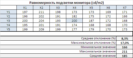

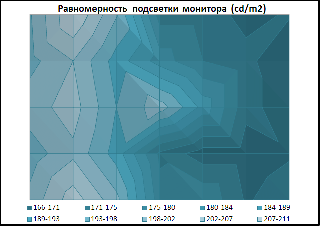

Равномерность подсветки монитора и цветовой температуры по полю экрана проверялась в тридцати пяти точках при установленной яркости дисплея в 200 нит. За основу всех подсчетов (отклонений) берутся данные из центральной точки.
Среднее отклонение от центральной точки составило 8.3%, а максимальное – 17%. Результат средний. По изучаемому параметру P2214H превзошел P2314H, который был протестирован ранее. Возможно, и даже вероятно сказывается меньший размер экрана у героя обзора.

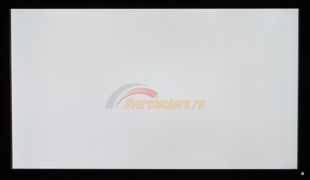

По представленной диаграмме поверхности можно наглядно увидеть, как сосредоточен уровень яркости по полю матрицы. Яркость в 200 нит была измерена только в центральной области, но и в левой части экрана. Более того – там было найдены точки с яркостью в 209-211 нит. Разница не существенная, но она есть. При таком стечении обстоятельств плохо выглядит крайняя правая часть дисплея, особенно ее углы с яркостью 171-173 нит. С другой стороны – бывает и хуже. В реальной работе эту особенность можно заметить при веб-серфинге и в офисных пакетах. За пару часов-дней начинаешь привыкать и не обращаешь внимания. Но тут, повторюсь, все очень индивидуально.
С моей точки зрения подобная неравномерность подсветки (по яркости белого поля) мало бросается в глаза, особенно если вы не являетесь любителем находить недостатки. Увидеть можно, но только если захотеть. Проблем с цветовой температурой не так много, по этому параметру тестируемая модель Dell показала себя хорошо.

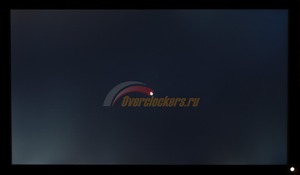

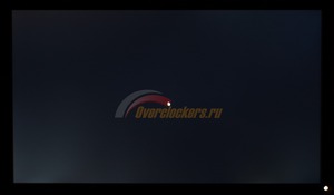

Теперь рассмотрим черный фон, оценив его равномерность по двум фотографиям с разной экспозицией, чтобы вы могли наглядно увидеть все проблемные зоны попавшего к нам в руки экземпляра. Проблемы есть и они характерны для многих 23-дюймовых моделей разных лет, хотя сейчас и идет речь о 21.5 дюймовом дисплее. У P2214H сильно высветлена нижняя левая область. Меньшие засветки можно обнаружить в двух правых углах. Паразитные оттенки присутствуют, но выражены в разы слабее, чем у старых e-IPS дисплеев. Общая картина вполне ясна, она была ожидаема мною. Не продавать же за такие деньги беспроблемный-идеальный монитор :)
Впрочем, если снизить яркость монитора до более оптимального значения и осознать, что реальность ближе ко второй фотографии – особых проблем при работе вы не испытаете. К тому же стоит помнить, что работать при полном отсутствии внешнего освещения = ломать себе глаза. А при работе днем увидеть что-то подобное и вовсе не представляется возможным. Таковы особенности нашего зрения. Куда вероятнее вы столкнетесь с Glow эффектом при просмотре кино поздно ночью. Но это совсем другая история, никак не относящаяся к равномерности подсветки.

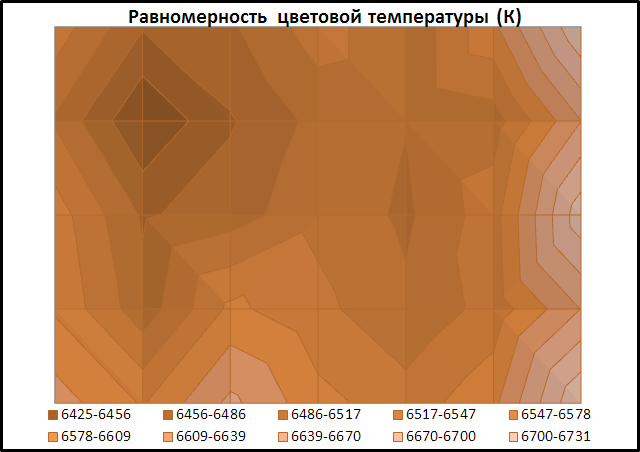

Теперь перейдем к рассмотрению равномерности цветовой температуры на всей площади экрана. Установленная яркость осталась неизменной – 200 нит в центральной точке.
При тестировании использовались ручные настройки ЦТ для получения 6500K. Результат в 0,8% отклонения в среднем и 2,9% в максимуме – это превосходный результат, схожий с профессиональными моделями NEC различной диагонали при активированной в максимум системе компенсации неравномерности подсветки. Ведь могут Dell, когда захотят. Хотя немалую роль в любом успехе на поприще IPS играет главный производитель этих матриц – компания LG Display.
Полученный диапазон цветовой температуры составил 6425-6731 Кельвин, что вдвое меньше стандартной разницы в 600K между граничными значениями, выявленной у большинства протестированных мониторов по нашей методике. Построенная диаграмма в некоторой степени напоминает таковую по равномерности подсветки (уровня яркости). Цветовая температура скачкообразно увеличивается слева направо. Основные изменения происходит в крайней правой части по всей высоте панели.
Но зная, что бывает куда хуже, и вспоминая о стоимости, классе P2214H и цифрах из таблицы выше, следует признать – проблем с равномерностью цветовой температуры у исследуемого экземпляра нет.
