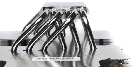

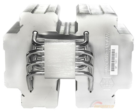

Основу главного героя составляют шесть теплотрубок диаметром 6 мм. Причем они выходят из основания в шахматном порядке.
Основание HE02 выполнено из меди, правда, ее натуральный цвет скрыт от нас защитным слоем никеля.
Тепловые трубки плотно уложены в желобки основания всего в двух миллиметрах от поверхности теплосъемника. Между собой их разделяет около 1.5 мм.

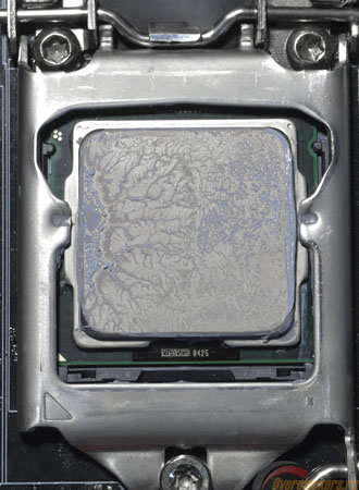

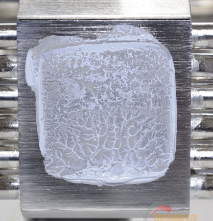

Обработка основания оставляет желать лучшего – сохранились даже следы фрезеровки.
Видимо, в плане ровности в Silverstone решили перенять опыт Thermalright, поскольку в центре присутствует выпуклость.

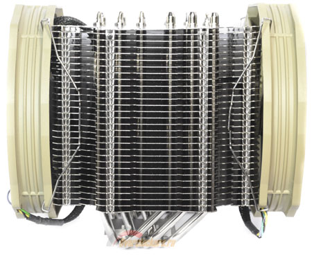

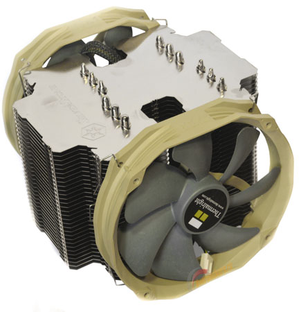

На десерт я оставил изучение вариантов модификации главного героя. Выемки по краям «лепестков» сделаны для проволочных скоб, которых в комплекте четыре штуки. А это означает, что пара вентиляторов типоразмера 120 мм может свободно поместиться по обе стороны от радиатора! Сам производитель пишет, что после подобной трансформации HE02 способен отводить от процессора больше 150 Ватт. Совсем неплохо.
Но самый смак кроется в форме стальных скоб. Благодаря им можно повесить на охладитель даже всем известные TY-140, которые «растолстели» до 140 мм, но при этом отверстия для крепежа соответствуют моделям 120 мм.
Конструкция монструозная, если честно. Причем с парой вертушек толщина радиатора достигает уже совсем фантастических 182 мм!

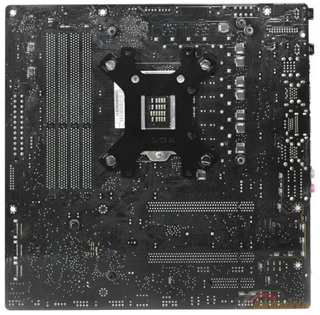

Для начала берем в руки «бэкплейт». Для Intel и AMD он универсальный. Вершины крестовины, которые будут непосредственно соприкасаться с текстолитом, снабжены пластиковыми накладками. В отверстия, соответствующие выбранному сокету (в моем случае LGA 1155), вставляются длинные винты. Их шляпка лишена какой-либо формовки под шлицевую или крестовую отвертку, но это совершенно не помешает.
Те самые пластиковые накладки на лучах крестовины надежно фиксируют винты. Я был этим приятно удивлен, если честно. После проделанных манипуляций можно просто приложить опорную крестовину к обратной стороне материнской платы.

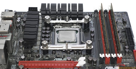

А вслед за этим извлекаем из пакетиков пару монтажных рамок. Для платформы Intel они длинные и практически прямые. Они закрепляются четырьмя гайками. Радует, что рамки сразу снабжены резьбой под прижимную пластину.

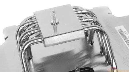

На крышку процессора наносим слой термопасты и можно водружать сам радиатор. Тело охладителя закрепляется прижимной пластиной, которая снабжена парой подпружиненных винтов. Попадание ими на стойки монтажных рамок, на мой взгляд, самое сложное в процессе установки. Стоит заметить, что для закручивания придется воспользоваться отверткой с длинным жалом.

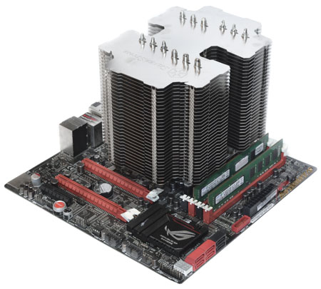

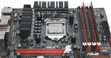

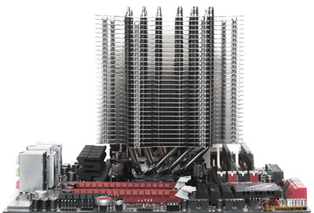

Можно перейти к проблемам совместимости. Именно к проблемам. Поскольку такой гигант на стендовой материнской плате закрывает чуть ли не половину площади и все ухищрения (вроде смещения основания) производителя, по сути, направлены на нивелирование этого факта.
В случае ориентации радиатора как показано на снимке выше теряется доступ к части слотов оперативной памяти, а также к первому разъему PCI-E.

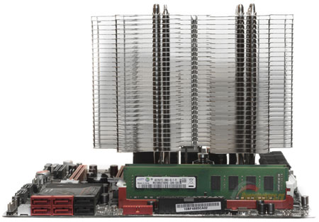

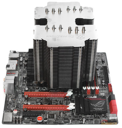

Если же повернуть главного героя на 90 градусов, то помех видеокарте не возникнет, но вот планки памяти следует установить заранее, поскольку потом это сделать будет сложно. Расстояние до модулей в обоих случаях позволяет задействовать планки стандартной высоты, хотя элементы охлаждения микросхем уже могут подпирать собой нижние рассеивающие пластины.
Подводя промежуточный итог, могу сказать, что HE02 ставит жесткие рамки для остальных компонентов и заставляет всерьез задуматься о совместимости еще до покупки. Но на то он и нишевый продукт, что подойдет не каждому, так что удивляться не стоит.
