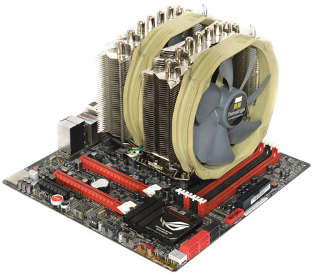

А противостоять компании Silverstone будет производитель, который давно и прочно закрепил за собой звание разработчика самых эффективных систем охлаждения – Thermalright. Модель Silver Arrow пережила несколько модификаций и теперь в углу ринга будет представлена версия SB-E, которая в ходе недавнего тестирования двухсекционных радиаторов показала себя великолепно. В том числе и в пассивном режиме.
Но как этот «король воздуха» сможет совладать с HE02 (да и сможет ли вообще) покажут тесты, а пока представим еще одного конкурента для тихого сражения.

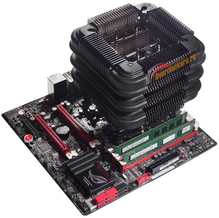

Пассивных кулеров, которые могут показать приличные результаты на одном из топовых процессоров, не так много, так что в конкуренты главному герою был выбран собрат производства Zalman c названием FX100.
Очень интересная конструкция с десятью тепловыми трубками и перпендикулярным размещением ребер делает радиатор чем-то вроде инопланетянина среди привычных «башен».
Но все же этот «кубик» в ходе весеннего тестирования показал средние результаты – специально заточенный на работу без обдува он не смог обойти Silver Arrow, для которого данный режим далеко не основной. Хотя отставание было всего ничего. Теперь посмотрим, как он проявит себя с процессором Sandy Bridge.

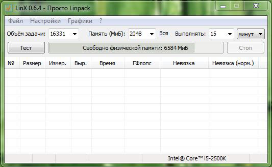

Прогрев процессора осуществлялся с помощью программы LinX с AVX версии 0.6.4. Объем задействованной памяти равнялся 2048 Мбайтам, а само тестирование длилось 15 минут.
После этого тестовый стенд остывал в течение 20-30 минут, работая без нагрузки.
Контроль температуры осуществляла утилита RealTemp, версии 3.70.

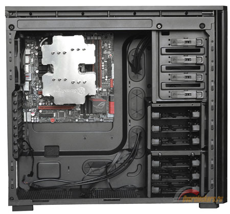

Однако малое число людей собирает свой компьютер на коробке от материнской платы, набросав рядышком жестких дисков и приправив все кучей проводов, чтобы использовать его в таком виде. Так что без тестов пассивного радиатора в корпусе никуда. Для этой цели был выбран Corsair Obsidian 550D, который остался у меня после тестирования.
Два вентилятора 140 мм на передней стенке нагнетают воздух во внутренний объем, а еще одна «стосороковка» на задней стенке обеспечивает его удаление. Количество и расположение весьма типичное. Корзину для жестких дисков я не стал извлекать, хотя это должно способствовать увеличению воздушного потока (и улучшению результатов), поскольку такое расположение опять же присутствует у большинства пользователей.
Все корпусные пропеллеры питались от разъемов на материнской плате, а профиль управления в BIOS был выставлен в положение «Standard».
Однако это не все. Кулер Silver Arrow в данном случае выступает не на своей территории, где у противника может быть преимущество. Но смею напомнить, что четыре проволочные скобы в комплект HE02 положили не для красоты. Так что напоследок я вооружил главного героя парой ветродуев TY-140. Таким образом, легким движением руки мы получили еще одного представителя подвида суперкулеров. Причем весьма необычной формы и гигантских размеров.
Zalman FX100 такой роскоши лишен (а стоит при этом порядочно), поэтому экстравагантный радиатор цвета «Черная жемчужина» просто стоял в сторонке, пока два тяжеловеса выясняли отношения.

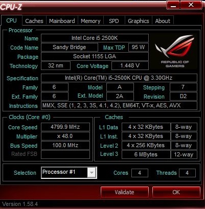

Забегая вперед, скажу, что оба кулера прекрасно справились со своими задачами, поэтому было принято решение поднять частоту до стандартных 4.8 ГГц при напряжении 1.45 В.
