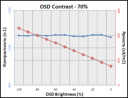

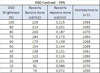

Для изучения стабильности контрастности и диапазона изменения яркости был выставлен режим «Пользовательский». Значение яркости менялось с 100 до 0% с шагом в 10 единиц. Для представленной ниже таблицы измеренные значения были получены через программу HCFR, которая дает возможность более точно оценить уровень черного (три знака после запятой) и соответственно определить достоверный коэффициент контрастности.
Полученный рабочий диапазон яркости составил 76-229 нит при практически неизменном уровне контрастности в ~1060:1, что на 6% выше заявленного в ТХ. Снижение яркости линейно во всем диапазоне. Результаты разочарования не вызвали. Все в пределах нормы для монитора подобного класса и ценового сегмента.
Значение верхней границы яркости точки белого в 229 нит позволит работать с монитором в большинстве ситуаций, когда на рабочем месте очень светло или на экран падают отраженные/прямые лучи солнца, а нижнее в 76 нит – заметно снизить нагрузку на глаза при работе в затемненном помещении или вечером-ночью.
В случае если вы работаете в ночное время суток при полном или частичном отсутствии внешнего освещения, я бы рекомендовал снизить уровень контрастности до 50% для уменьшения нижней границы яркости и получения точки белого приблизительно в 40 нит. Если требуется еще ниже – смело снижайте контраст дальше.

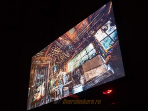

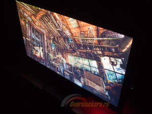

Видеоролик, размещенный ниже, прекрасно демонстрирует возможности исследуемого монитора. По нему можно наглядно представить ощущения пользователя при работе под тем или иным углом просмотра.

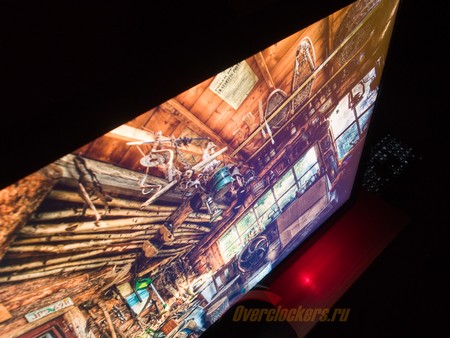

При диагональных углах обзора наблюдается более заметное снижение контрастности, изображение покрывает этакое слабое белое облако а из углов возникает сине-фиолетовый паразитный оттенок. При просмотре снизу этот эффект проявляется не так сильно, но при этом картинка становится несколько темнее, особенно в тенях. Паразитный оттенок никуда не исчезает.

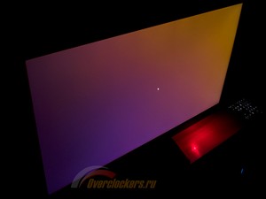

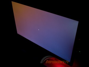

Быстрее всего рассмотреть данную особенность можно, взглянув на угол экрана, находясь где-то в стороне от монитора в темное время суток. Фотография наглядно демонстрирует то, что вы должны увидеть.
У модели LG 27EA33V при тестировании на цветных фонах (фотографиях, картинках) Glow проявлял себя очень заметно. Я бы даже сказал, что в новой ревизии панели LM270WF5 компания LG Display вернулась на пару лет назад, когда многие жаловались на разноцветные Glow у некоторых из 23-дюймовых e-IPS дисплеев. Я думал, что до этого больше никогда не дойдет, но нет – в LG считают иначе.

На темных и на полностью залитом черным цветом экране эта проблема проявляет себя во всей красе. Появляются не только синие и фиолетовые паразитные оттенки, но и оранжевые, и розовые. Это хуже, чем у всех вместе взятых TN+Film.
Но тут стоит понимать, что доставать вас эта проблема будет при нетипичных условиях просмотра (а для некоторых, возможно, и работы), а поэтому не все так уж и плохо. С другой стороны, зная о наличии такой особенности используемой матрицы в LG 27EA33V, я бы сильно задумался над покупкой данного монитора.
