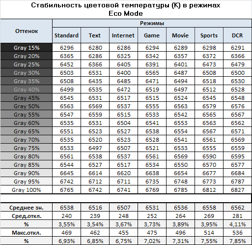

Продолжим изучение монитора M2752P, оценив стабильность цветовой температуры в предустановленных заводских режимах Eco Mode.
Результаты данной таблицы представляют собой отклонения точек серого клина по оси X. Вертикальную ось они не затрагивают, а поэтому оценить наличие паразитных оттенков можно лишь по CIE диаграмме из подраздела «Гамма-кривые, баланс серого и результаты UDACT».
По режимам Eco Mode можно сказать обобщенно – при температуре точки белого в ~6800 Кельвин среднее отклонение составило ~3.8%, а максимальное превысило 7%. Результат средний.
Произведенная настройка привела точку белого близко к необходимой величине 6523K, а отклонения снизились незначительно – до 3.27% в среднем и 6.44% в максимуме. После калибровки проблемы с первой величиной исчезли, а вот максимальный разброс значений серого клина снизился лишь до 3.16%, что в пересчете дает нам 206К. Хорошо, но хотелось бы лучше.

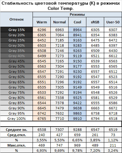

Теперь рассмотрим результаты специальных режимов ЦТ Color Temp. Напомню, что по умолчанию производитель установил пресет «Warm». Поэтому стоит учитывать, что значения его столбца полностью совпадают с результатами режима Standard из первой таблицы данного раздела тестирования. Остается лишь поговорить про оставшиеся три предустановки цветовой температуры:
C учетом того, что режим Normal идет после Warm, измеренная цветовая температура не удивляет – среднее значение 7307K при отклонениях в полтора-два раза выше, чем при настройках по умолчанию. Пресет Cool продолжает эту «традицию», но с иной точкой белого – 9910K. sRGB Mode практически во всем повторяет Warm, а поэтому ничего нового я вам не сообщу. Лишь последний, User, демонстрирует цифры, за которые можно и похвалить инженеров компании. Белая точка в 6518K и отклонения, почти как после произведенной калибровки. Это максимум, на что вам стоит рассчитывать без ручной настройки.
Таким образом, при начале работы за монитором AOC M2752P свой выбор лучше остановить на режиме User с заводскими настройками, либо попытаться добавить в нем точности на глаз. Но если честно, то последний вариант из области фантастики. Я еще не встретил ни одного человека, который смог бы произвести эту процедуру близко по точности по сравнению даже с самым дешевым колориметром.

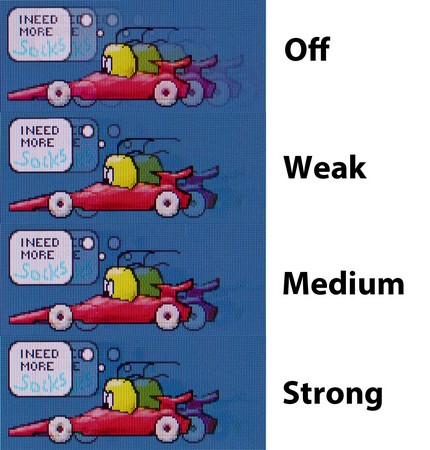

Теперь посмотрим, как влияют иные значения параметра Over Drive на длину шлейфа и артефакты:
Очевидно, что при Off разгон выключается, а шлейфы значительно увеличиваются. При выставленном Weak (по умолчанию), субъективно, монитор демонстрирует самые лучшие показатели, хотя на самом деле уловить разницу между ним и Medium не просто. Со Strong все ясно – сильные артефакты и никуда не девшиеся шлейфы. Не совсем понятно, для каких целей он рассчитан и на кого.

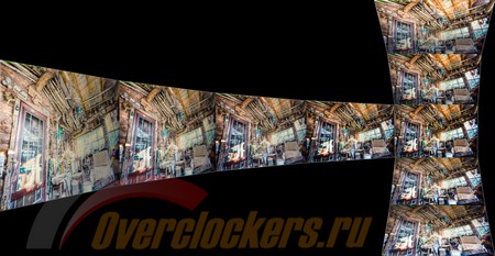

Сказать что-либо новое про углы обзора в который уже раз не получается, поскольку за последние два года мало что изменилось. Как были IPS лучшими по этому показателю, так и остались. Роль используемой модификации матрицы практически отсутствует. Будь это e-IPS, P-IPS или AH-IPS – существенной и ярко выраженной разницы между ними нет. Что касается протестированного монитора AOC, то и он ничего нового продемонстрировать не смог, все то же самое, что и у его конкурентов:
По представленному выше изображению прекрасно видно, что заметные изменения на мониторе AOC M2752P происходят уже при отклонениях свыше 10-15%. Резко теряется контрастность изображения, оно становится чересчур блеклым. От увеличения угла картинка страдает еще сильнее. Появление желтого оттенка при просмотре сверху заметно слабо. В реальных условиях работы изменения видны даже при небольшом отклонении головы от центра. Возможно, покажусь грубым, но не стоит мне рассказывать сказки о том, что на IPS то же самое – сравните сами на примере AOC i2757Fh с AH-IPS панелью.

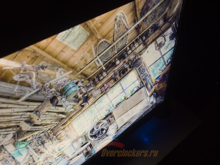

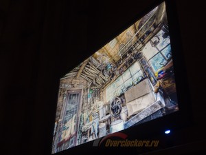

Быстрее всего рассмотреть данную особенность можно, взглянув на угол экрана, находясь где-то в стороне от монитора в темное время суток. Фотография наглядно демонстрирует то, что вы должны увидеть. Также по ней можно судить об отсутствии паразитных оттенков при просмотре изображения под углом. Опять же, разница с IPS серьезно ощутима. У AMVA насыщенность цветов «садится» сильнее и быстрее, как и общая контрастность изображения.

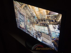

У исследуемого монитора при тестировании на цветных фонах (фотографиях, картинках) Glow проявлял себя слабо. Скорее это было похоже на повальное падение контрастности вместе с небольшим снижением яркости, что происходит на любом LCD экране при изменении угла просмотра.
Оценить поведение экрана (при яркости 200 нит) и сделать собственные выводы при работе с темными изображениями я предлагаю вам по двум видеороликам:
Несмотря на все вышесказанное, если оценивать Glow-эффект, исходя исключительно из заливки экрана черным цветом, то *VA матрицы по этому параметру до сих пор выглядят лучше всех вместе взятых IPS без поляризатора. Однако не стоит воспринимать данный факт как значительное преимущество лишь по той причине, что подобные условия ни в коем случае не демонстрируют реальные задачи, которые выполняют за персональным компьютером.
