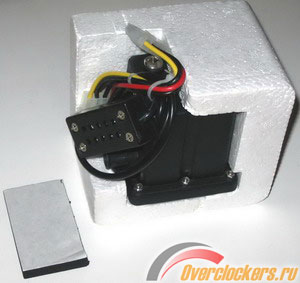

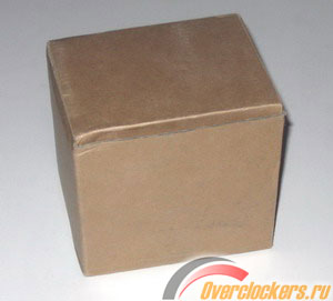

Помпа поставляется в невзрачной картонной коробке, внутри которой она размещена в "скорлупе" из пенопласта. Дополнительно в поставке присутствуют компрессионные фитинги и самоклеющаяся демпферная прокладка.

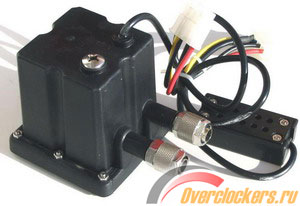

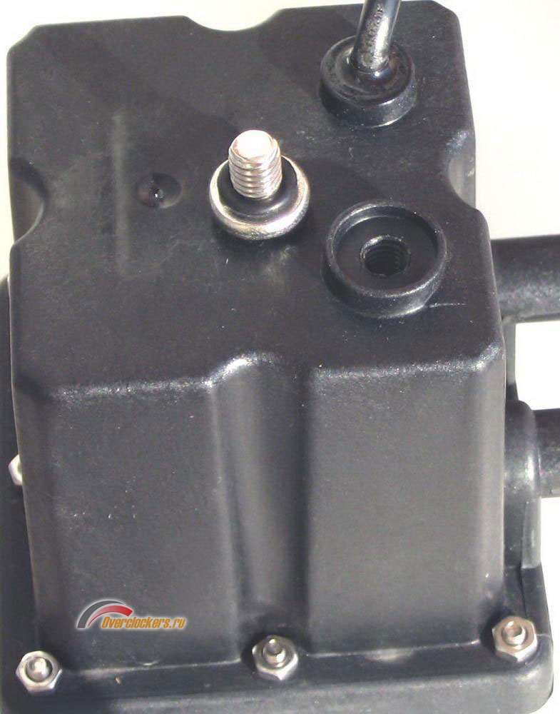

Первое, что сразу бросается в глаза - это нестандартное исполнение помпы, а также странный короб в цепи питания, но об этом ниже. Корпус выполнен из пластика, и на вид выдает бюджетную направленность продукта. Патрубки имеют слегка заметный изгиб, а также грубовато нарезанную резьбу. Однако подобные замечания можно посчитать больше придирками, чем обоснованной критикой.

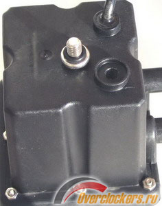

На вершине расположен болт, который закрывает загадочное отверстие с помощью резинового кольца. Конечно, можно предположить, что это оно служит для заправки системы. Такой вариант действительно возможен. Но отверстие настолько мало, что достичь своей цели сможет только самый терпеливый, самый усердный приверженец СВО со стальными нервами. Опыт подсказывает, что истинное предназначение данного отверстия заключается в удобном спуске воздуха изнутри помпы при заполнении/дозаправке системы жидкостью. Да, все верно. Для удобной эксплуатации наличие резервуара в контуре по соседству с помпой Magicool очень рекомендуется.
Перевернув помпу, сразу обнаруживаешь ее "секрет". Автору этих строк давно знакомы помпы подобной конструкции. Это обычные 220 В помпы, которые можно обнаружить в изобилии в любом аквариумном магазине по цене едва ли более 150-200р. Впрочем, данный факт нисколько не умоляет заслуг Magicool, которая создала действительно очень интересный продукт.

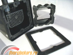

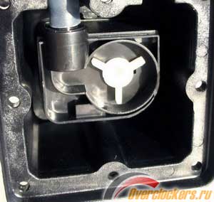

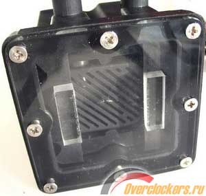

Отвернув винты, можно поближе изучить внутреннее строение "резервуара". Помпа подвешена внутри с помощью резиновых опор, которые жестко удерживают ее по всему периметру с двух сторон. Опоры прижимаются брусками из оргстекла, а плоская резиновая прокладка надежно герметизирует соединение крышки (в данном случае дна) и корпуса.
Внутри помпа и штуцер соединены отрезком резинового шланга. К сожалению, вынуть помпу из своеобразного корсета без нарушения герметичности не представляется возможным, поэтому заглянуть на наклейку с характеристиками, размещенную на обратной стороне помпы, нам не удалось. Проверка характеристик показала, что помпа обеспечивает давление около 0,6 м и расход, близкий к 180 л/ч. Крыльчатка у данного экземпляра не имела люфта, поэтому вряд ли можно бояться появления стрекотания.

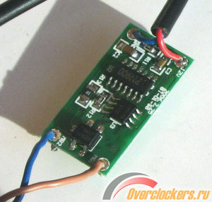

В разрыве провода в пластиковом кожухе размещен преобразователь питания, который позволяет работать помпе от стандартного четырехштырькового разъема (Molex).
