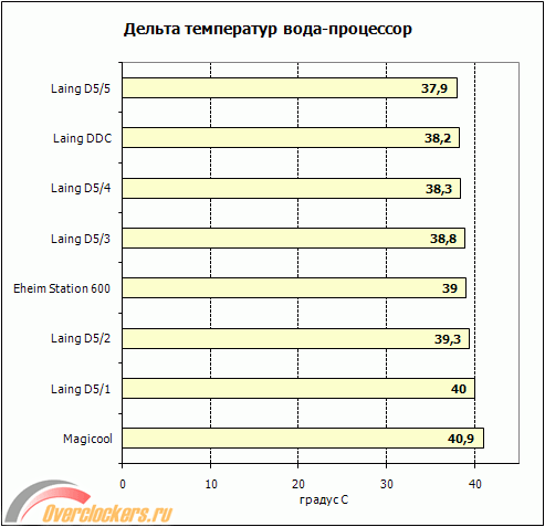

Тестирование помп проводилось на аналогичном стенде, который использовался автором для недавнего сравнения ватерблоков по следующей методике. В тестовый компьютер устанавливалась система водяного охлаждения для трех точек – видеокарты, чипсета и процессора. Элементы СВО подбирались таким образом, чтобы с одной стороны отражали примерный уровень современной высокопроизводительной системы, а с другой – обеспечивали гидродинамическое сопротивление выше среднего уровня. Именно такие условия были определены автором в качестве наиболее предпочтительных для проведения тестирования помп. Конкретный перечень использованных комплектующих СВО приведен ниже:

Тестирование каждой помпы проходило около двух недель. При этом ватерблок с процессора не снимался, чтобы исключить погрешность от разной степени прижима ватерблока, влияния качества нанесения термопасты и прочих подобных нюансов. Множественность контрольных замеров (до 25-30) позволяла более точно оценить возможности каждой помпы, так как диапазон измеряемых температур достаточно мал. К тому же длительность эксплуатации каждой помпы помогала оценить ее шумовые показатели после адаптации слуха автора этих строк. Это очень важно, так как не редки случаи, в том числе и описанные в нашем форуме, когда пользователь после установки новой помпы радостно делился опытом и заявлял о положительном результате. Но со временем его мнение менялось, так как оказывалась, что помпа хоть и тихая, но имеет «несвойственный» для системного блока тембр шума, и поэтому выделяется на общем фоне, что естественно добавляло ложку дегтя в бочку меда.
Замеры температуры воды осуществлялись в расширительном бачке с помощью термопары от Thermaltake Hardcano. Осуществление замеров примерно в одном диапазоне температуры воды (28-29 градусов) позволяло дополнительно снизить погрешность измерений с непрофессиональным прибором до удовлетворительного уровня. Стоит отметить, что расхождений в температурных показателях было не много, и они никогда не были более 0,8 градуса.
Во время проведения замеров температуры процессор нагружался с помощью программы Intel Thermal Analyzing Tool (TAT) до полной стабилизации температур (примерно 30 минут), после чего записывался результат, и формировался параметр «дельта температур вода-процессор», подробнее о значении которого рекомендуется прочитать тут.
Итак, итоговые результаты таковы:
Как видите, в довольно сложном с точки зрения гидродинамического сопротивления контуре помпы продемонстрировали результат в соответствии с развиваемым давлением. Максимальное давление развивает продукция Laing – малютки DDC и D5 на высокой скорости. Затем расположилась помпа Alphacool Eheim Station 600, составив примерно "половинку" от Laing D5, если судить по выбранным скоростям. Кстати, в стоимостном выражении Eheim Station 600 также сравнима с половинкой D5. Замыкает таблицу кроха от Magicool, которая в целом продемонстрировала неплохой результат.
Будет полезно обратить внимание на следующие моменты. Разница между самым лучшим с точки зрения производительности вариантом Laing D5 на пятой скорости и самым малопроизводительным в лице Magicool на тестовом процессоре составляет всего три градуса. При этом в стоимостном выражении разница может доходить до 5-6 раз! Конечно, при более горячем процессоре соотношение между помпами может измениться. Получается, при выборе между двумя указанными помпами пользователь будет делать выбор: доплачивать ли ему по 1000 рублей за каждый дополнительный градус выигрыша или нет? Согласитесь, для большинства вопрос будет звучать риторически. Однако, следует также принимать во внимание вопросы шума.
