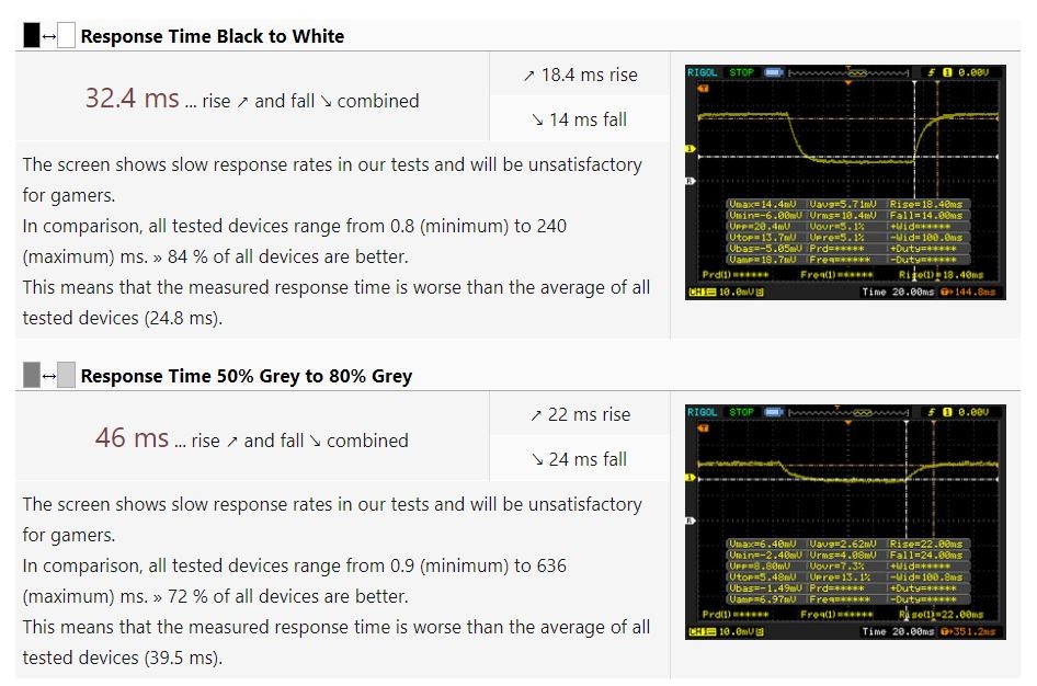

То, что на вашем 60Гц мониторе написано время отклика grey-to-grey 5мс или там 8 мс – это не более актуальная информация, чем «средняя температура по больнице». На самом деле все обстоит куда печальнее. Во многих случаях при изменении изображения из-за задержки матрицы реальное время отклика у 60Гц монитора будет составлять 30, 40, 50, а то и все 60мс.
Реальное время отклика 60Гц монитора (напоминаю, что время смены кадра на экране – 16,7мс)
Таким образом, если вы рассчитывали, что монитор сразу выводит изображение, сформированное видеокартой, придется вас разочаровать. Из-за инерционности жидких кристаллов матрицы, на экране мы будем видеть некую смесь из нового кадра и кадров «из прошлого». И если для статичных изображений это никакой проблемы не представляет, то в случае с динамичными сценами – это большая проблема. Играть в динамические игры будет уже затруднительно, поскольку увидеть и распознать противника немедленно или с задержкой в 30-60мс (с опозданием на 2-4 кадра) – это «две большие разницы». Плюс сама по себе описанная здесь проблема приводит к «размытию», расплывчатости и нечеткости движущегося изображения на экране, что дополнительно повышает вероятность «прозевать» противника.
