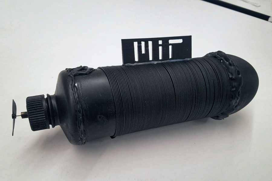

Этот подводный дрон питается от 20-метровой волоконной батареи, которая намотана на его поверхность. Массачусетский технологический институт.

Чтобы продемонстрировать эту возможность, игрушечную подводную лодку обеспечили электроэнергией, обмотав ее аккумуляторным волокном. Интеграция источника питания в структуру таких устройств может снизить общий вес и тем самым повысить эффективность и дальность действия.
