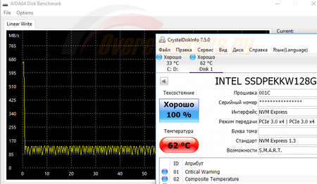

Температурный режим
С температурой у тестируемого экземпляра Intel 760p тяжело.
На открытом стенде без обдува накопитель прогревается под непрерывной линейной записью до 62°C. Признаков срабатывания температурной защиты («троттлинга») не наблюдается. Не исключено, что тут лимитирующим фактором является невысокое быстродействие массива памяти и контроллер просто недозагружен.
В замкнутом пространстве в окружении сторонних источников тепла вроде видеокарты, процессора и его цепей питания (в случае использования СО «башенного» типа или СЖО) температуры запросто могут быть выше.

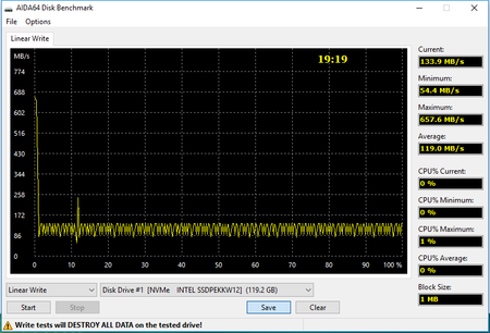

Линейная запись
На крупноблочной записи поведение накопителей иногда может отличаться от мелкоблочной записи со случайным доступом, а оно тоже может служить критерием выбора. Наглядный пример нагрузки такого рода – копирование крупных файлов силами Проводника Windows. Для большей наглядности инициируем линейную запись на весь объем, доступный пользователю, посредством AIDA64.
Встроенный в Windows диалог копирования файлов (процесс копирования крупных файлов):
600 Мбайт/с в спецификациях для тестируемой модификации 128 Гбайт приводятся. Но вот глядя на них в реальности… плакать хочется: объем данных, принимаемых накопителем в SLC-режиме – от силы 0.5% пользовательского объема или же – мегабайт 600-700.
Для сравнения, у Silicon Motion SM2254G выделяется 1.5 Гбайт в модификациях на 128 и 256 Гбайт, у конфигураций на базе Marvell 88NV1120 объемом 120-128 Гбайт в SLC-режиме принимается 2.5%, на базе Phison S11 – примерно 1.5-2%, MK8115 может доходить до 5.5%, а у Silicon Motion SM2256S – до 3%. Если говорить о PCIe 120-128 Гбайт, то SM2260G в сочетании с MLC 3D 32L Micron – до 25%, а с TLC 3D 32L Micron – до 3.5%, SM2263XT в связке с TLC 3D 64L Micron – 14%, Marvell 88SS1093 в паре с TLC 3D 64L Toshiba – примерно 1.5%.
Иначе говоря, Intel 760p объемом 128 Гбайт по показателю объема SLC-буфера проигрывает если не всем современным SSD даже самого ультрабюджетного класса, то подавляющему их большинству. В этом отношении даже старый Intel 600p выглядит предпочтительней. Единственное, чем может похвалиться новинка – это скоростью записи вне SLC-режима на уровне около 140-150 Мбайт/с. Но это достигается лишь тем, что в Intel 760p используется новая 64-слойная память Intel и Micron, обладающая несколько большим быстродействием. Эта память (как и 64-слойная 3D TLC Toshiba) уже свободно поставляется на рынок, а потому это преимущество – лишь временное явление.

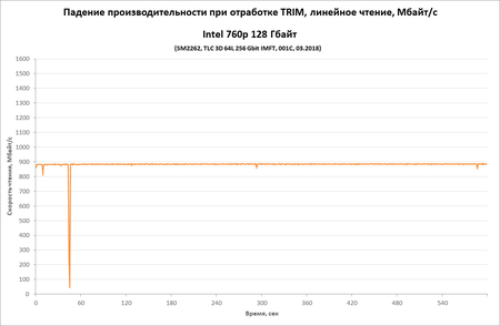

Задержки при отработке TRIM
Происходит удаление данных. Каков процесс? Операционная система ничего не затирает, она просто помечает в файловой таблице, что данные стали неактуальны. Если с HDD такой прием вполне адекватен, т.к. магнитная поверхность просто перезаписывается, то SSD необходимо «знать» об удалении данных – ячейки флеш-памяти нельзя переписать, их сначала нужно очистить.
Именно с этой целью в стандарт ATA была включена новая команда, больше известная как TRIM. Подача этой команды сигнализирует микропрограмме накопителя, что размещающиеся по определенным LBA-адресам данные более неактуальны и соответствующие им ячейки памяти можно стереть. Сама по себе команда выполняется монопольно, но различается реакция самих накопителей на подачу этой команды.
Три основных варианта: полный уход накопителя «в себя», снижение быстродействия, отсутствие видимой реакции вообще (накопитель «откладывает» выполнение расчистки «на потом», либо его аппаратное быстродействие настолько велико, что хватает и на фоновую расчистку, и на полноценное обслуживание запросов извне).
Первый из перечисленных вариантов наиболее неприятен: если накопитель является системным, то пользователь не просто случайно увидит резкое падение индикатора процесса копирования до нуля (а если никакого копирования пользователь не запускал, то не заметит и вовсе). Тут могут возникать рывки («фризы») в работе интерфейса операционной системы и приложений.
Тестирование ориентируется на реализацию SLC-кэширования (подавляющее большинство современных SSD оснащены этим алгоритмом) и производится следующим образом:
- Создается несколько файлов объемом 8 Гбайт каждый (4 на накопителях объемом 120-256 Гбайт, 8 – 480-512 Гбайт, 16 – 960-1024 Гбайт) и один тестовый файл объемом 32 Гбайт;
- Делается пауза в несколько минут для отработки накопителем встроенных алгоритмов «сборки мусора» и консолидации данных из SLC-кэша;
- Осуществляется запись на накопитель файла из расчета 16 Гбайт записи для накопителей объемом 120-256 Гбайт и далее по 8 Гбайт на каждые 128 Гбайт объема накопителя;
- Пауза в несколько минут для отработки алгоритмов «сборки мусора» и консолидации данных из SLC-кэша;
- Удаляется файл, записанный в пункте 3;
- Делается пауза в несколько минут для отработки накопителем встроенных алгоритмов «сборки мусора»;
- Запускается линейное чтение из созданного в пункте тестового файла, возникающие задержки выражаются в падении скорости чтения, что фиксируется с интервалом 0.5 секунд в специальном лог-файле, и производится удаление файлов объемом 8 Гбайт, созданных в первом пункте.
Зачем такие сложности? Пустой накопитель и накопитель с данными – не одно и то же. Если по таблице ретранслятора запрашиваемые ячейки пусты, то микропрограмма, как правило, не тратит время на считывание ячеек памяти, а просто отдает нули на такие запросы. Поток нулей с точки зрения системы – тоже данные, но за счет указанного приема быстродействие здесь выше (именно так получались высокие скорости у накопителей на контроллерах SandForce), а к практической эксплуатации такие результаты отношения не имеют.
Почему сначала временные файлы и только затем – тестовый? А затем еще запись и удаление? Чтобы точно «вытеснить» тестовый файл из SLC-буфера – часто данные, записанные в SLC-режиме, читаются быстрее, нежели хранящиеся уже в «уплотненном» состоянии. Иногда, судя по поведению некоторых накопителей, в микропрограммах специально закладывается отложенная очистка SLC-кэша – как своеобразная «заточка» под популярные бенчмарки, которые записывают данные, тут же их считывают и на основании этого выдают результаты. Сами по себе размеры удаляемых файлов сделаны такими большими для улучшения точности замеров (продолжительность выполнения операции отработки TRIM интерполируется по объему удаляемого и может быть просчитана).
В конечном итоге мы можем сказать, что Intel 760p не откладывает отработку команды TRIM на периоды бездействия, но вся процедура выполняется очень быстро: 32 Гбайт очищаются меньше (а это, на секунду, четверть объема накопителя), чем за секунду.
