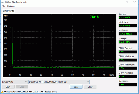

Затем производится полная очистка накопителя и запускается тест AIDA64 Disk Benchmark в режиме «Write» (размер блока установлен равным 1 Мбайт) – данный тест производит линейную запись всего объема носителя, попутно выводя информацию о процессе записи в виде удобного графика. Этот тест позволяет нам увидеть, насколько в целом накопитель стабилен, не возникает ли перегрев и какие, возможно, алгоритмы «ускоренной записи» реализованы в микропрограмме.

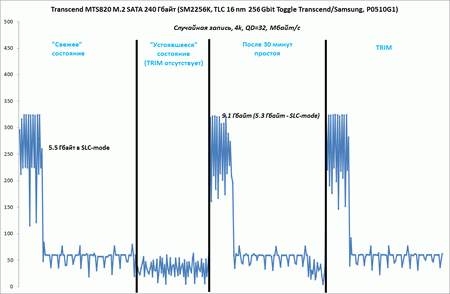

- Имитируется работа накопителя в условиях нагрузки, близкой к серверной (непрерывная случайная запись блоками 4 Кбайт по всему объему с глубиной очереди запросов 32) при отсутствии TRIM. Именно так, к примеру, работают базы данных: создается один или энное число больших файлов, внутри которых выполняются операции чтения/записи, генерации команды TRIM при этом не происходит. Тест проводится непрерывно в течение двух часов, при этом ежесекундно снимаются показатели быстродействия. Итоги данного теста позволяют нам увидеть возможности подопытного как в «чистом», так и в «использованном» состояниях (достижение состояния «устоявшейся производительности»).
- По завершении этого теста проделаем еще один, целью которого будет выяснение того, насколько хорошо работают алгоритмы «сборки мусора» (Garbage Collection). На итоговом графике присутствуют скоростные показатели накопителя в четырех ситуациях: состояние «чистого» массива ячеек, после непрерывной нагрузки в течение двух часов в условиях отсутствия команды TRIM, после простоя 30 минут, которых должно хватить накопителю для отработки внутренних алгоритмов «сборки мусора», после выполнения команды TRIM на весь объем накопителя. Тест специфический, и его результаты важны для тех, кто нацелен на эксплуатацию в условиях работы без TRIM.

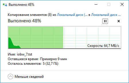

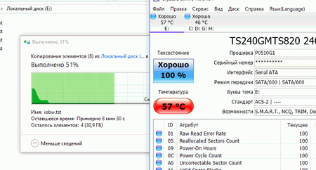

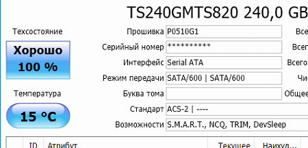

Температурный мониторинг Transcend MTS820 – это тема для отдельного разговора. В простое температурный датчик работает некорректно.
И только при росте температуры его показания приближаются к реальности. Правда, приятного в этом мало: накопитель сильно нагревается даже при простом копировании крупных файлов:
Значения начинают колебаться в диапазоне 57-60°C (замеры пирометром это подтверждают). И это на открытом стенде. А что будет происходить с устройством в ноутбуке или, тем более, планшете?

Накопитель поддерживает SLC-режим, и, умело оперируя им, прошивка на небольших объемах обеспечивает исходный уровень быстродействия.
В SLC-режиме на линейных операциях записи накопитель способен принять на максимальной скорости до 6.7 Гбайт данных. Если объем записываемых данных больше, то скорость падает до крайне невысокого значения.
Довольно интересное явление: с копированием крупных файлов накопитель справляется немного быстрее, нежели с тестом AIDA64 – скорость копирования колеблется в пределах 48-65 Мбайт/с с редкими всплесками до 85 Мбайт/с. Но в целом это очень низкий результат, свойственный самым дешевым конфигурациям на TLC NAND.
Для сравнения, в классе объемов 240-256 Гбайт средний ценовой сегмент – это около 120-180 Мбайт/с, а старшие (вроде Phison S10 + 64 Гбит MLC NAND) – 450-500 Мбайт/с.
На мелкоблочной записи с большой глубиной очереди запросов Transcend MTS820 способен обеспечить до 15 000 IOPS – вполне неплохой показатель. Однако присутствует некоторый разброс показателей моментальной производительности.
Переход в «устоявшееся состояние» происходит на уровне ~240 Гбайт записанных данных. Если учесть объем реальной записи в SLC-режиме (втрое больше поступившего по интерфейсу SATA), переход происходит на уровне примерно 253 Гбайт, иначе говоря, массив задействуется прошивкой практически полностью.
В операциях мелкоблочной случайной записи размер SLC-буфера меньше – 5.5 Гбайт, вместо 6.7 Гбайт на линейных операциях. Данное явление типично и встречается в других SSD. Transcend MTS820 обладает алгоритмами «сборки мусора» (Garbage Collection), способными работать автономно в условиях отсутствия команды TRIM: суммарно расчищается объем, достаточный для записи 9.1 Гбайт данных.
