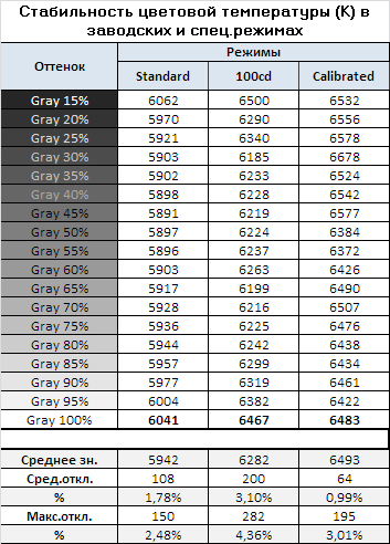

Продолжим изучение монитора Crossover 2763AMG, оценив стабильность цветовой температуры при настройках по умолчанию, после снижения яркости и после калибровки.
Напомню, что результаты данной таблицы представляют собой отклонения точек серого клина по оси X. Вертикальную ось они не затрагивают, а поэтому оценить наличие паразитных оттенков можно лишь по CIE диаграмме из подраздела «Гамма-кривые, баланс серого и результаты UDACT».
Изначально монитор продемонстрировал очень высокий результат – 1.78% в среднем и 2.48% в максимуме. Это значительно лучше, чем у большинства корейских моделей и даже вдвое лучше, чем у 2755AMG.
Вот только после ручных настроек отклонения увеличиваются до 3.1% в среднем и 4.36% в максимуме. Проведенная в дальнейшем калибровка помогла снизить их до уровня в 0.99% и 3.01% соответственно. Подобный результат устроил тест UDACT, а поэтому у меня не может быть к нему претензий.

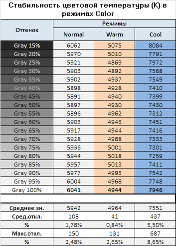

Теперь рассмотрим результаты специальных режимов цветовой температуры Color, коих у модели 2763AMG целых три, причем первый из них, Normal, выставлен по умолчанию, его значения совпадают со столбцом «Standard» из первой таблицы данного подраздела тестирования и User установками со значениями RGB 100/100/100. Изучим оставшиеся пресеты:
Как оказалось, ничего интересного нас не ждало. Режимы Warm и Cool полностью соответствуют своим названиям. Полученные отклонения в одном из случаев оказались заметно выше, чем при установках по умолчанию, а в другом среднее значение вдвое ниже, чем в Normal. Поэтому если вас интересует «теплая среда», то стоит выставить Warm.

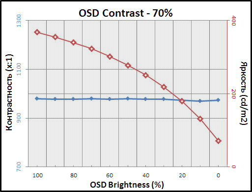

Для изучения стабильности контрастности и диапазона изменения яркости были использованы настройки по умолчанию. Использовался весь возможный диапазон Brightness от 0 до 100% с шагом в 10 единиц. Для представленной ниже таблицы измеренные значения были получены через программу HCFR, которая дает возможность более точно оценить уровень черного (три знака после запятой) и соответственно определить достоверный коэффициент контрастности.
Отдельно отмечу, что все значения были получены после прокрутки всех доступных параметров меню (с финальным приведением их к стандартным значениям), ответственных за картинку на экране, и часового прогрева дисплея.
Полученный в итоге рабочий диапазон яркости составил 71-368 нит при практически неизменном максимально возможном коэффициенте контрастности в ~980:1, что на цифрах ниже, чем у младшего 2735AMG и 27QW. Снижение яркости не совсем линейно. Общий результат – средний.
Значение верхней границы яркости точки белого в 368 нит позволит работать с монитором в большинстве ситуаций, когда на рабочем месте очень светло или на экран падают отраженные/прямые лучи солнца. Почти столько же (370 нит) в свое время продемонстрировал Crossover 2755AMG.
А вот нижнее в 71 нит хоть и ниже на 20 нит, чем у его младшего брата, но может оказаться много для длительной работы с плохим внешним освещением или без него вовсе (ночью). Снизить яркость без снижения точности цветопередачи невозможно. Это стоит учитывать при выборе и покупке. Откуда взялась такая разница в сравнении с дисплеем 2735AMG, продемонстрировавшим 12 нит – точно неизвестно. Скорее всего, определяющую роль играет разная обвязка установленной матрицы.

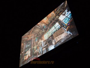

Углы обзора и Glow-эффект

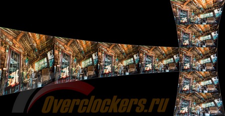

Модель Crossover 2763AMG это далеко не первый монитор в нашей лаборатории на знакомой IPS матрице производства LG Display. Посмотрим на ее углы обзора, которые практически не зависят от ревизии и модификации панели:
По представленному выше изображению прекрасно видно, что сильных изменений картинки при смене угла обзора нет. На мониторе Crossover снижение контрастности с увеличением угла просмотра происходит очень медленно. Появление желтого оттенка при просмотре сверху заметно слабо. В реальных условиях несерьезное изменение угла никак не сказывается на качестве отображения картинки.
Как и у большинства современных моделей со сравнимой, большей или меньшей диагональю, у Crossover 2763AMG выражено появление того или иного оттенка на части экрана при изменении положения головы от центра, так называемый цветовой сдвиг. В том же Microsoft Word это видно, когда серый фон приобретает заметный синий оттенок при взгляде не по центру экрана, а где-то в 10 см от него. Изначально, зная об этом эффекте, обращаешь на него внимание, но после нескольких дней работы забываешь. К тому же на данной модели он проявляется несколько слабее, чем на ранее рассмотренных дисплеях.
Видеоролик, размещенный ниже, прекрасно демонстрирует возможности исследуемого монитора. По нему можно наглядно представить ощущения пользователя при работе под тем или иным углом просмотра.

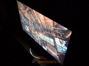

При диагональных углах обзора наблюдается более заметное снижение контрастности, изображение покрывает этакое слабое белое облако. При просмотре снизу этот эффект проявляется не так сильно, но при этом картинка становится несколько темнее, особенно в тенях.

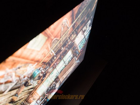

Быстрее всего рассмотреть данную особенность можно, взглянув на угол экрана, находясь где-то в стороне от монитора в темное время суток. Фотография наглядно демонстрирует то, что вы должны увидеть. Также по ней можно судить об отсутствии паразитных оттенков при просмотре изображения под углом. По этому эффекту модель 2763AMG напоминает многие другие 27-дюймовые WQHD решения, как IPS, так и PLS (модель EIZO редкое исключение из правил).
При выводе черного фона данный эффект проявлял себя во всей красе. Мониторы на *VA по этому параметру до сих пор впереди планеты всей. IPS от них сильно отстают.
