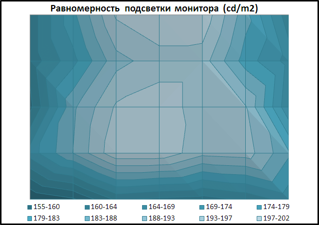

Равномерность подсветки монитора и цветовой температуры по полю экрана проверялась в тридцати пяти точках при установленной яркости дисплея в 200 нит. За основу всех подсчетов (отклонений) берутся данные из центральной точки.
Среднее отклонение от центральной точки составило 8.9%, а максимальное – 22.5%. Результат ниже среднего и ниже, чем полученные с последними протестированными конкурентами – HP Z27i и Acer B276HUL.
По представленной диаграмме поверхности можно наглядно увидеть, как сосредоточен уровень яркости по полю матрицы. Самая яркая точка расположилась не в центре, а в верхней части экрана. Минимум был найден в левом нижнем углу. Три оставшихся затемнены не так сильно, но все равно заметно, если приглядываться.

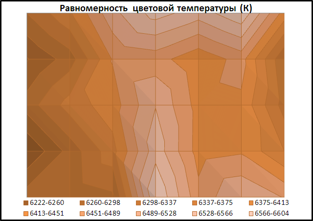

При тестировании использовались ручные настройки ЦТ для получения 6500K в центральной точке. Среднее отклонение - 1,8%, максимальное – 4,7% – результат выше среднего.
Полученный диапазон цветовой температуры составил 6222-6604 Кельвин, что более чем на 200К меньше стандартной разницы в 600K между граничными значениями, выявленными у большинства протестированных мониторов по используемой методике. Построенная диаграмма сильно отлична от таковой по равномерности подсветки. Цветовая температура меняется хаотично, но некую закономерность выявить все же можно. Основные проблемные области расположились по крайние левую и правую стороны панели. Но поскольку они практически не отличаются друг от друга и всего на 200К по цветовой температуре ниже центра – такой результат можно считать хорошим.
