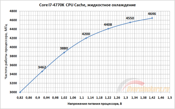

По сравнению с воздушным охлаждением разница в результатах не принципиальна. Да, вместо 4600 МГц итоговый результат составил 4646 МГц. К слову, такой же результат был достигнут немногим ранее при разгоне непосредственно ЦП. Интересное совпадение, правда? А совпадение ли, и нет ли таких же проблем со сторонним ограничителем разгона в лице Input Voltage? Собственно, грех было не проверить. Поскольку существенное изменение поведения начинается с отметки 1.22 В, именно с ней и было решено проверить.

Зависимость разгона процессора от Input Voltage при Cache Voltage 1.32 В:
| Input Voltage, В |
| Результат разгона, МГц |
Конечно, результат не такой интересный, как в случае с разгоном CPU, но все же хоть какой-то выигрыш в частотах есть.
Зависимость разгона процессора от Input Voltage при Cache Voltage 1.42 В:
| Input Voltage, В |
Не так круто, как с процессором, но все же результат уже заметнее, чем с напряжениями 1.22 В и 1.32 В, ибо 42 «бесплатных» мегагерца – вполне неплохо.

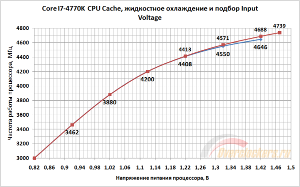

Так как после манипуляции с Input Voltage разгон CPU Cache более-менее реагировал на увеличение напряжения, то аналогично было решено проверить разгон при напряжении CPU Cache 1.47 В. Итоговым результатом разгона стала цифра 4739 МГц (оптимальное значение Input Voltage – 2.3 В).

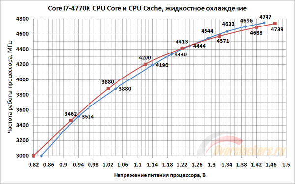

Все же заметно, что при использовании высоких напряжений частотный потенциал CPU Cache ниже, чем потенциал самого процессора. Хотя разница в цифрах невелика. Для сравнения поведения выложу графики итогового разгона CPU Core и CPU Cache:
Линии графиков пересекаются где-то в районе напряжения питания 1.26 В. Собственно, примерно такой уровень напряжения ранее был признан близким к оптимальному по соотношению результатов разгона к энергопотреблению процессора и его температурному режиму. Итого, при оптимальном для разгона ЦП напряжении частотный потенциал ядер и кэша примерно совпадает.

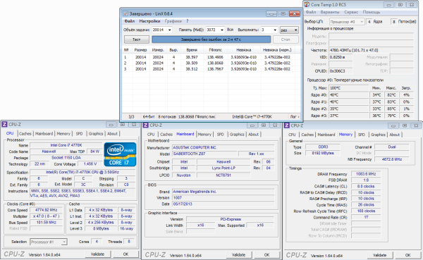

Так как многими пользователями в качестве теста стабильности используется LinX, то при тестировании системы на жидкостном охлаждении было решено проверить потенциал процессора и в данной программе. Было установлено напряжение питания ЦП и кэша на уровень 1.44 В, изначально достигнутый результат разгона составил 4708 МГц:
После подбора Input Voltage (наиболее стабильным процессор оказался при установке 2.26 В) результат разгона (без изменения CPU Core Voltage и CPU Cache Voltage) вырос до 4775 МГц:
Итоговое энергопотребление i7-4770K составило 238 Вт.
В обоих случаях частотный потенциал процессора при тестировании в LinX оказался выше, чем при тестировании в Prime 95 Blend, однако разница в нем при увеличении напряжения питания значительно уменьшилась по сравнению с тем, что можно было наблюдать в самом начале статьи, при тестировании программного обеспечения. В то же время проверка всего перечня ПО на стабильных для Prime 95 Blend частотах сбоев не выявила, так что выводы относительно него не изменились.
