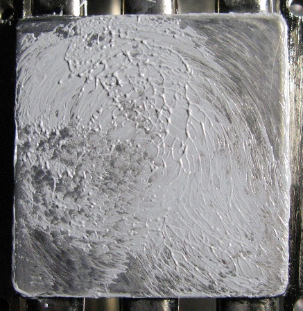

В таблице указано, что Igloo 5710 Plus комплектуется термопастой. Но на самом деле, термопаста уже нанесена на подошву кулера. Наш экземпляр уже, видимо, был кем-то ранее протестирован, так что термоинтерфейса и след простыл.

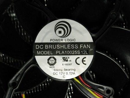

Igloo 5710 Plus Silent оснащен вентилятором нестандартного типоразмера – 100 мм. Оригинальный производитель вентилятора – компания Power Logic, маркировка – PLA10025S12L. Вот его характеристики:
- Типоразмер: 100 х 100 х 25 мм
- Максимальная скорость вращения: 1300 об/мин
- Тип подшипника: скольжения
- Воздушный поток: 25 CFM
- Официально заявленный уровень шума: 25 дБ
Разница между моделями Igloo 5710 Plus Silent и Igloo 5710 Plus PWM заключается лишь в том, что модель с индексом PWM оснащена более скоростным вентилятором с PWM-управлением. Что касается вентилятора PLA10025S12L, то по моему субъективному мнению он целиком и полностью оправдывает индекс «Silent» в названии кулера.

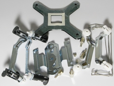

Под вентилятором и инструкцией находится небольшая коробочка с креплениями, винтиками и скобками для вентиляторов. Кстати, количество скобок равно четырем, а это значит, что теоретически на Igloo 5710 Plus можно установить сразу два вентилятора. Igloo 5710 Plus поддерживает все современные платформы кроме Intel LGA 1156.

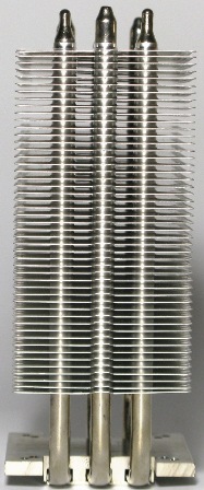

Как и обе, рассмотренные нами выше, системы охлаждения, Igloo 5710 Plus -один из представителей семейства кулеров башенной конструкции. При размерах 75 x 99 x 139 мм и весе в 425 грамм, Igloo 5710 Plus оказывается самым легким кулером в сегодняшнем тестировании.
Радиатор основан на трех медных никелированных теплотрубках диаметром 6 мм, на которые напресованны 49 алюминиевых пластин толщиною 0,35 мм. Зазор между пластинами составляет ~1,95 мм.
На фото ниже очень хорошо видно, что в Igloo 5710 Plus применены ребра с переменной высотой торцов как и у его сегодняшнего конкурента Thermaltake ISGC-200. Для нашего Igloo это актуально, учитывая низкооборотистость штатного вентилятора.

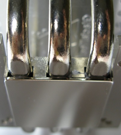

Никелированные теплотрубки припаяны к основанию:

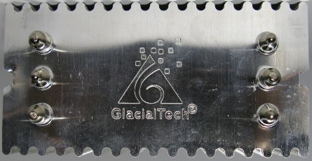

С таким качеством обработки основания любители полировки останутся не у дел :)
А вот выравнивать здесь есть что…
Из всей троицы только у Igloo 5710 Plus крепление с backplate:
Но омрачает все тот факт, что крепление для LGA 1366 все с теми же пластиковыми защелками. Неприятно, однако!

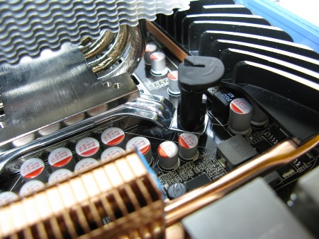

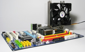

Установленный на материнскую плату Gigabyte GA-EP45-UD3LR GlacialTech Igloo 5710 Plus Silent выглядит следующим образом:
