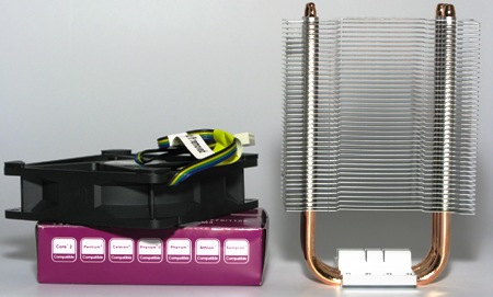

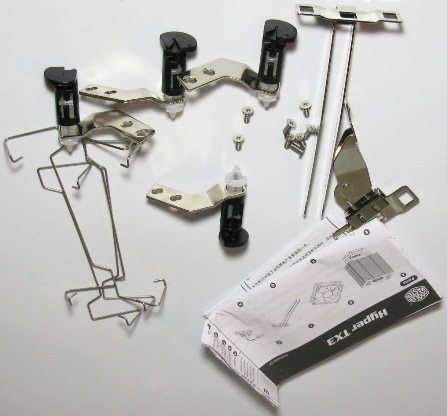

Снизу находится небольшая коробочка, в которой лежат инструкция, гарантийный талон, скобки для установки вентилятора и комплекты креплений для платформ LGA775, 1156 и Socket AM2, AM2+ и AM3. В верхней части расположились вентилятор с радиатором. Сначала может показаться, будто вентилятор уже закреплен на радиаторе. На самом деле это не так.

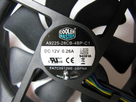

Раз уж речь зашла о вентиляторе, давайте расскажем о нем подробнее. Hyper TX3 комплектуется 7-лопастным вентилятором типоразмера 92мм, основанном на подшипнике скольжения и с ШИМ-регулировкой (PWM) частоты оборотов. Маркировка A9225-28CB-4BP-C1. Скорость вращения варьируется в диапазоне от 800 об/мин до 2800. Максимальный воздушный поток составляет 54.8 CFM, а заявленный производителем уровень шума равен 17 дБ. Субъективно, вентилятор работает тихо вплоть до 1300-1400 об/мин. К радиатору он крепится при помощи пары проволочных скобок, которые включены в комплект поставки. Кроме того, к вентилятору приклеены небольшие резиновые прокладки для гашения нежелательной вибрации, создаваемой вращающейся крыльчаткой.
Вернемся к комплекту поставки. Здесь, на самом деле, ничего особенного: все необходимые элементы и «ненужные» бумажки :) в наличии и ничего лишнего. Жаль лишь, что в Cooler Master решили не оснащать Hyper TX3 креплением для Intel LGA 1366.

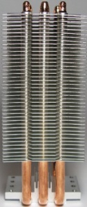

Hyper TX3 является кулером башенной конструкции. В его основе 3 медные теплотрубки диаметром 6 мм. Габариты и вес радиатора, состоящего из 42 алюминиевых пластин толщиной 0,3 мм, довольно скромны – «всего лишь» 90 х 51 х 139 мм и 470 гр. Межреберное расстояние составляет 2 мм.

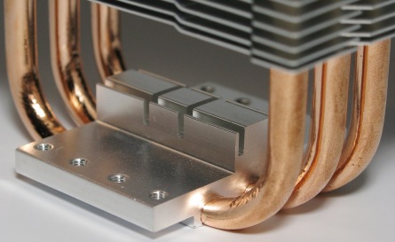

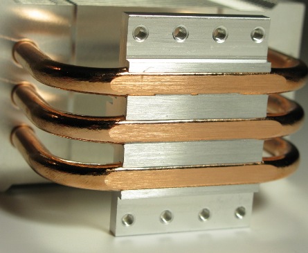

В качестве опоры для скоб крепления используется алюминиевая пластина. К этой пластине припаяны теплотрубки. Надо сказать, качество пайки очень хорошее.

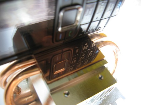

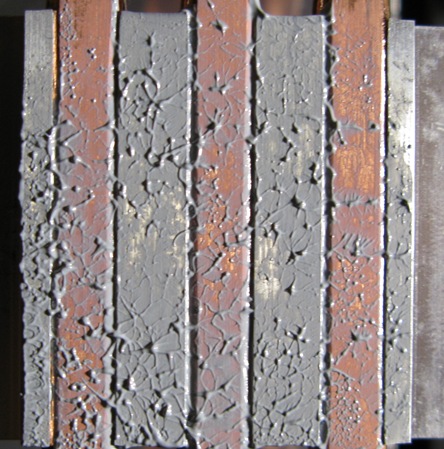

Но самая заметная часть Hyper TX3 - основание. Оно выполнено по технологии прямого контакта, при котором теплотрубки становятся частью основания и контактируют непосредственно с теплораспределителем процессора. Качество обработки на достаточно хорошем уровне, даже несмотря на отсутствие полировки.
К отпечатку тоже никаких претензий:
Hyper TX3 предназначен для установки на материнские платы с разъемами LGA 775/1156 и Socket AM2/AM2+/AM3. Монтаж на материнские платы с поддержкой процессоров AMD осуществляется при помощи стандартной клипсы-качельки. Относительно материнской платы кулер сориентирован так, как это рекомендует делать производитель. В случае с платформой Intel, кулер «цепляется» за материнскую плату при помощи «пуш-пинов» а-ля «боксовый» радиатор от Intel. Не очень надежный тип крепления, надо заметить. Но, как мне кажется, для недорогого и не очень тяжелого кулера, коим является Cooler Master Hyper TX3, это простительно. Относительно материнской платы кулер сориентирован так, как этого рекомендует делать производитель.

В комплект поставки ISGC-200 входит лишь набор креплений для Intel LGA 775, крепежная клипса для установки на материнские платы для процессоров AMD, винтики и термопаста SilMORE, a также гарантийный талон и руководство по установке кулера.

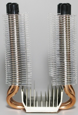

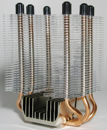

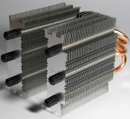

Радиатор ISGC-200 состоит из двух симметричных секций, его габариты составляют 90 x 96 x 140,5 мм.
Благодаря своей двухсекционности, отдаленно напоминает «засушенный» Thermalright IFX-14 или ASUS Triton 88, не правда ли? ;)
68 алюминиевых ребер (по 34 пластины на секцию, толщина 0,45 мм) с торцами переменной высоты напресованны на три медные теплотрубки диаметром 6 мм. Торцы переменной высоты позволяют использовать низкооборотистые вентиляторы, минимизируя потери в эффективности. Расстояние между ребрами в каждой секции составляет 2,5 мм.
Thermaltake ISGC-200 всего на 5 граммов тяжелее чем Cooler Master Hyper TX3: его вес равен 475 граммам.

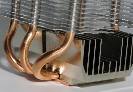

В качестве основания используется медная пластинка, припаянная к теплотрубкам. Также, в нижней части кулера расположен небольшой дополнительный радиатор из алюминия, к которому прикручиваются крепежные скобы.

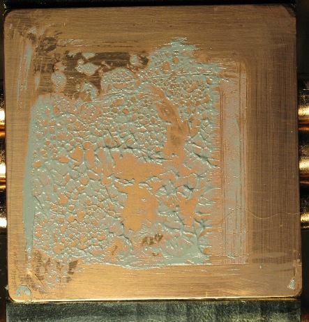

Качество обработки основания на отличном уровне. «Зеркало».
А вот отпечаток, увы, совсем не порадовал.

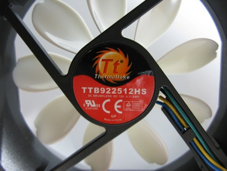

Вентилятор TTB922512HS мы, кажется, уже где-то видели :) ! Напомню его характеристики:
- Типоразмер: 92 х 92 х 25 мм
- Скорость вращения: 600-1600 об/мин
- Тип подшипника: гидродинамический
- Воздушный поток: 37 CFM
- Официально заявленный уровень шума: 17 дБ
- PWM-контроллер
