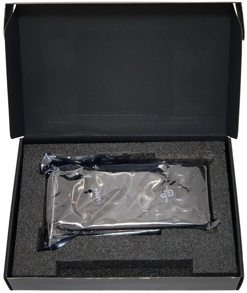

Внутри под мягкой «суперобложкой» скрывается полноценная черная картонная коробка. А под ней видеокарта еще дополнительно со всех сторон защищена вспененным полиэтиленом.
И дополнительно упакована в полноценный антистатический пакет. Для среднебюджетной видеокарты – отличная упаковка. Но вот из комплекта поставки, уже привычно для не самых дорогих современных видеокарт – лишь тонкая книжка краткого руководства пользователя.

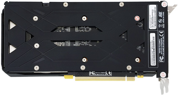

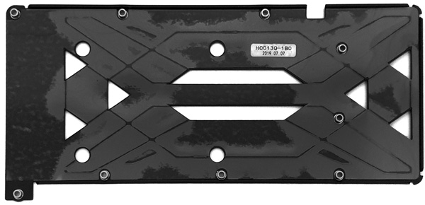

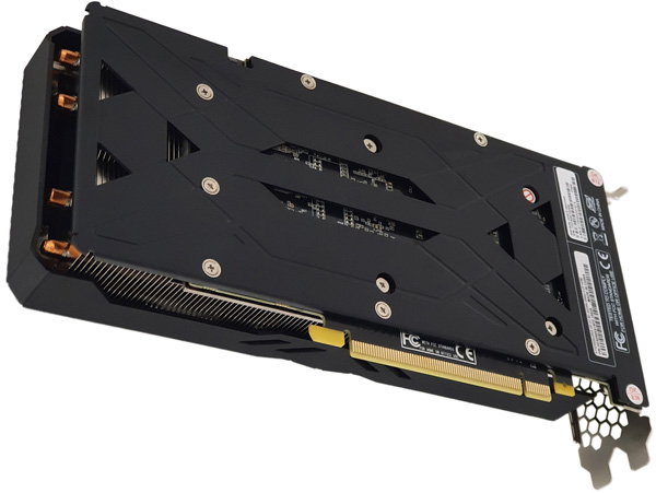

Фронтальный кожух кулера GamingPro OC пластиковый, дизайн спокойный и непримечательный. По мне так лучше уж такой, чем кричащие цвета и агрессивные формы. Задняя защитная пластина также пластиковая. Скорее всего, она предназначена для механической защиты, а не для отвода тепла. Но хотя бы этому самому отводу тепла пластина мешать не должна, поскольку снабжена развитой перфорацией.

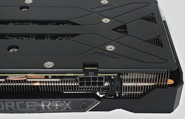

Фронтальный кожух оставляет достаточно места для выхода нагретого воздуха, прошедшего через радиатор системы охлаждения. Даже сейчас уже можно видеть, что здесь используются тепловые трубки. А детальнее мы изучим кулер Palit GeForce RTX 2060 Super GamingPro OC чуть позже.
Пока же отметим единственный разъем необходимого плате дополнительного питания – но зато полноценный, восьмиконтактный. Сама плата немногим меньше системы охлаждения. Однако благодаря увеличенной задней защитной пластине это даже не сразу замечаешь.

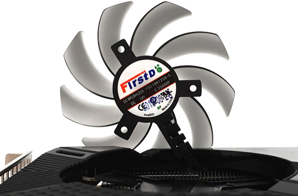

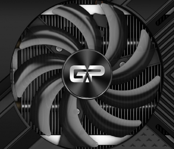

Прежде всего, можно взглянуть на маркировку вентиляторов. Они здесь одинаковые, две штуки, 100-миллиметровые. Крепятся с фронтальной стороны – к их винтикам можно добраться тонкой отверткой через промежутки между лопастями. Но заменить вентиляторы, не разбирая видеокарту, все равно вряд ли удастся. А так аналоги, как обычно, без проблем покупаются в известных азиатских интернет-магазинах.

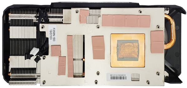

Тепловых трубок тут на самом деле две. Но учитывая их грамотное расположение и достаточно крупный объем и суммарную площадь рассеивания здешнего массива алюминиевых ребер, в целом радиатор должен быть достаточно эффективным. Тем более для не самой горячей GeForce RTX 2060 Super.
Трубки, как и подобает, медные. Даже основание у радиатора отдельное медное (а не компромиссный «прямой контакт»). Можно найти следы пайки ребер к тепловым трубкам. Кроме видеопроцессора, охлаждаются микросхемы памяти и многие элементы системы питания видеокарты.
Задняя пластина более простая и ожидаемо никакой охладительной функции не выполняет:

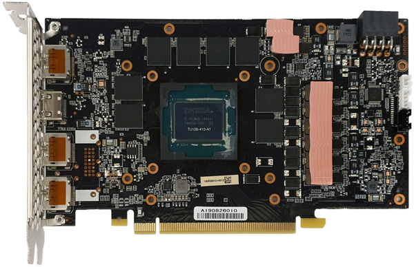

Достаточно плотный монтаж на не самой компактной плате позволяет надеяться на то, что все сделано с большим запасом прочности. Система питания GPU выполнена по схеме 6+1, что для GeForce RTX 2060 Super более чем достаточно.
Очистка видеопроцессора от штатной термопасты подтверждает, что перед нами тот самый графический процессор NVIDIA TU106.

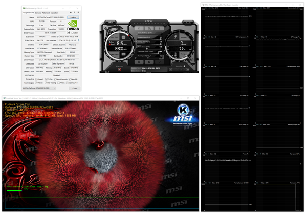

Тесты проводились без нагрузки (в простое) и при прогреве с помощью утилиты MSI Kombustor (аналог FurMark). Отдельно в штатном режиме и в разгоне. Разгонный потенциал видеокарты определялся при помощи MSI Afterburner.

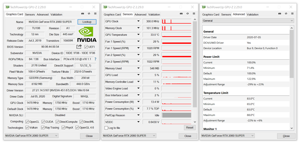

В простое Palit GeForce RTX 2060 GamingPro OC, как и любая современная качественная видеокарта, тиха и холодна: температура GPU держится на уровне менее 35°C. Обороты вентиляторов при этом составляют около 1000 RPM (функция их остановки при отсутствии нагрузки не предусмотрена). Уровень шума лишь минимально выше 30 дБ, которые регистрируются шумомером у меня в помещении при выключенной всей технике – он составил 31 дБ. А вся система потребляет около 50 Вт.

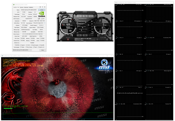

При включении MSI Kombustor видеокарта получает максимальную нагрузку, которая недостижима даже в самых тяжелых играх. Но Palit GeForce RTX 2060 GamingPro OC справляется с ней достойно:
Всего 67 градусов при максимальном прогреве – отличный результат. И это при штатной частоте 1710 МГц, что на 60 МГц выше, чем у стандартных GeForce RTX 2060 Super. Да и вентиляторы, хоть и увеличили свои обороты вдвое, все равно обеспечивают неплохую шумовую эргономику: уровень шума с расстояния в один метр составил 39 дБ. Видно, что запас по эффективности системы охлаждения внушительный. Значит, Palit GamingPro OC можно смело разгонять.
Плюс 130 МГц в «бусте» для GPU и целых 1300 МГц для памяти – это неплохой результат. Причем реальная частота работы видеопроцессора под тяжелой нагрузкой – 1815–1830 МГц. Именно столько в разгоне было у референса самой NVIDIA, которые традиционно демонстрируют одни из лучших разгонных потенциалов. При этом не нужно забывать, что перед нами доступная GeForce RTX 2060 Super. Она «тиха и холодна» в штатном режиме, что уже достаточно для того, чтобы рекомендовать такую модель к покупке.
Но и после разгона ситуация с температурой и шумом меняется несильно: видеопроцессор прогревается лишь до 71 градуса, а вентиляторы, прибавив еще по 300 об/мин (до 2300), удерживаются в рамках 42 дБ с расстояния в один метр. Это уже не назовешь совсем уж тихим режимом. Но в подавляющем большинстве игровых систем в закрытом корпусе и разогнанная Palit GeForce RTX 2060 GamingPro OC не будет выделяться своим уровнем шума.
