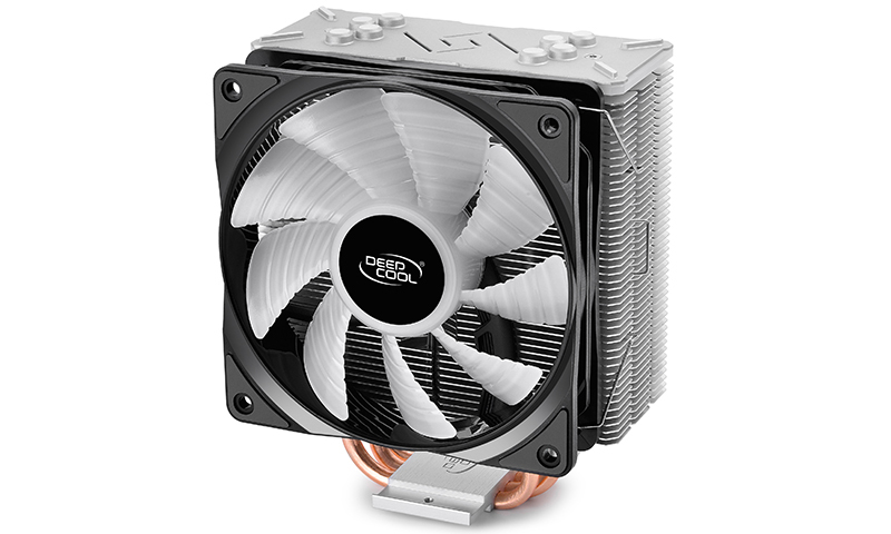

По многочисленным просьбам пользователей мы протестировали доступную систему охлаждения DeepCool Gammax GT на аналогичной системе с одинаковыми настройками. Нравится "народное" железо? Встречайте:
Почти в три раза дешевле, чем Dark Rock 4 из прошлого сравнения. То есть, по цене сравним с Wraith Max. Покажет ли он достойный результат, способен ли конкурировать и быть "народным"? Давайте разбираться.
Дешево и не сердито?
Внешне, кулер ничем не примечателен и является самым простым вариантом исполнения башни. Однако, если сравнить его с младшей линейкой Gammaxx, то можно отметить более качественную сборку. Особенно постарались над внешним видом, добавив RGB подсветку верхней планки, закрытые торцы тепловых трубок. В общем, у него есть все задатки стать достойным конкурентом не только боксовым кулерам, но и даже собратьям подороже. Если внешний вид не скрывает привычных этой серии недостатков, конечно.
Так, основная деталь этой системы осталась классически бюджетной и не предвещает интересных результатов:
Хотя, на первый взгляд все довольно неплохо: четыре тепловых трубки, крепление о четырех болтах, а не двух, как это сделано даже в более дорогих продуктах. Но основание... оставляет желать лучшего: медь вперемешку с алюминием в самом горячем месте - это точно минус. Тем более в сборках с райзенами последнего поколения, где, как мы уже разобрались, и так посредственная теплоотдача. Впрочем, тесты покажут, что из себя представляет этот винегрет. Тем более отпечаток довольно неплох:
