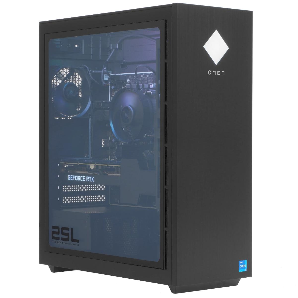

Одной из жертв такой политики стал ПК от компании HP под именем Omen 25L. У которого по сравнению с прошлым годом - вырвали с корнями "водянку" с процессора, радиаторы VRM на материнской плате и даже радиатор на чипсете.

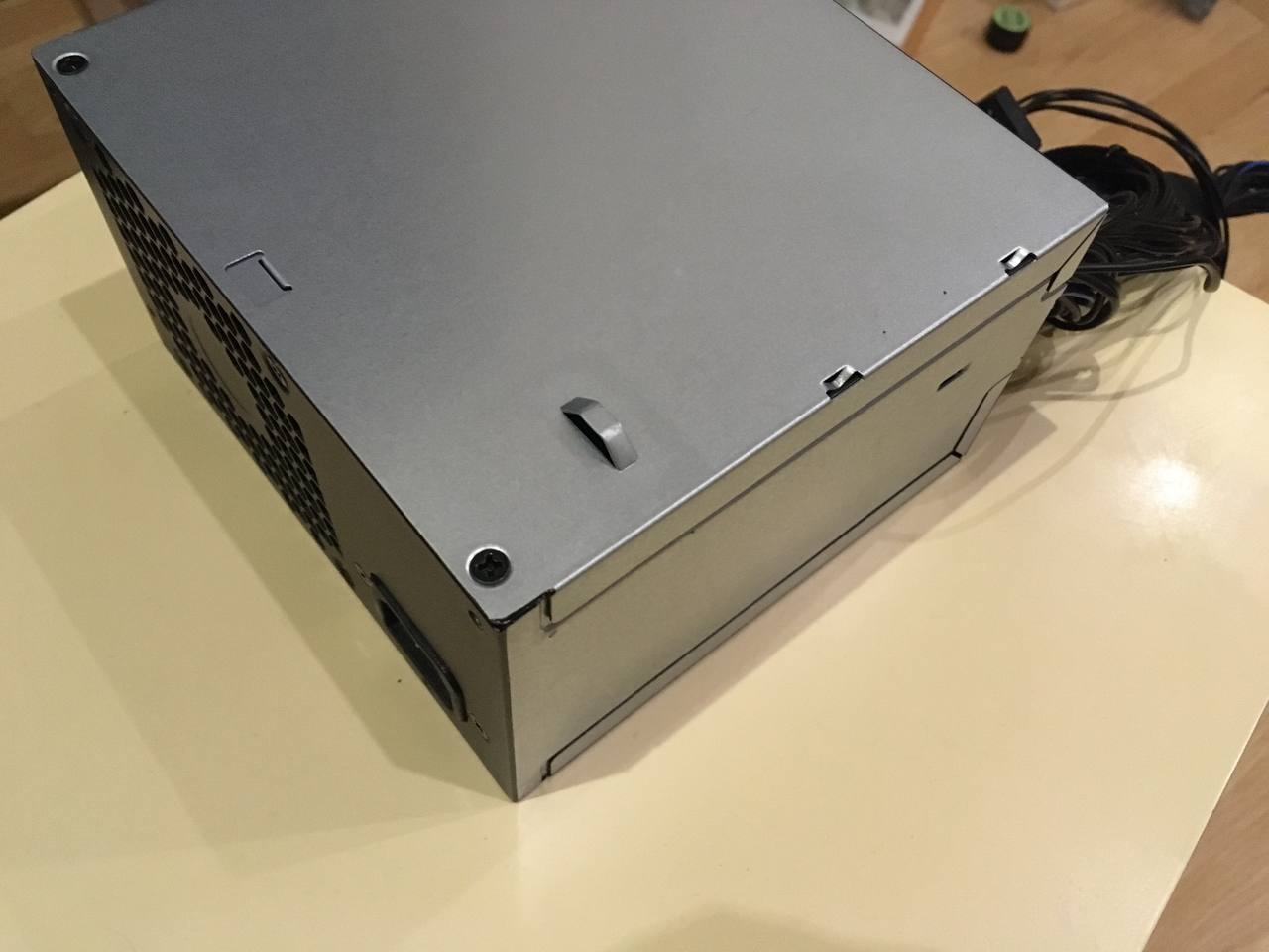

Выше на фото, можете поглядеть какой была модель 2021 года, а ведь там на борту Core i5-11400F, 16Gb DDR4, NVMe SSD WD Black 512Gb, чипсет Z590 и видеокарта RTX 3060 Ti 8Gb. И всё это богатство продувается одним 90мм вентилятором. Я считаю это гениально. Да что тут говорить, если они даже на покраске блока питания сэкономили, не покрасив две не видимых снаружи грани.

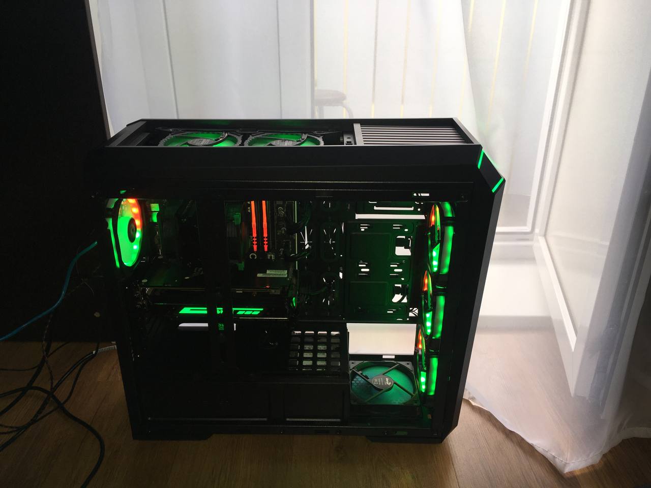

Обошлось нам сие чудо уж не помню во сколько, но что-то порядка 35 000 рублей +/-2000. Воткнули туда со старого ПК видеокарту GeForce GTX 1060 6Gb и NVMe SSD WD Black 512Gb, и стали думать, что делать с охлаждением, ибо оно конечно работало - но люто грелось и шумело. Со временем мы поставили башню от Noctua на процессор, что значительно улучшило положение дел, а спустя ещё какое-то время заменили корпус на Chieftec STALLION II.
И стало совсем хорошо. Потом ещё 2 раза меняли видеокарту, поменяли блок питания, поменяли процессор, память, и по итогу на начало 2026 года, от старого HP Omen 25L остались только материнская плата, да NVMe SSD WD Black 512Gb. В общем было весело. К чему это я всё... А к тому, что на днях мне попала в руки та самая RTX 3060 Ti которая ставилась на подобные ПК HP Omen 25L.

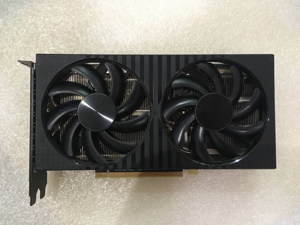

Итак, сегодняшний наш пациент - HP nVidia GeForce RTX 3060 Ti 8Gb GDDR6 (M31640-001).

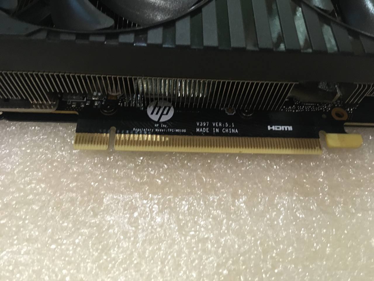

Видеокарта очень компактная, занимает ровно 2 слота, и судя по всему побывала в руках у майнеров, ибо охлаждение в данный момент со своей задачей уже явно не справляется, по причине эксплуатации в постоянном перегреве и как следствие - деградации термоинтерфесов. Хотя возможно она просто в родном корпусе от HP зажарилась.
Обратная сторона платы ничем не примечательна - ну хоть бэкплейт металлический.
Карта "фирмовая" - HP.
Надпись на кожухе светится белым цветом.

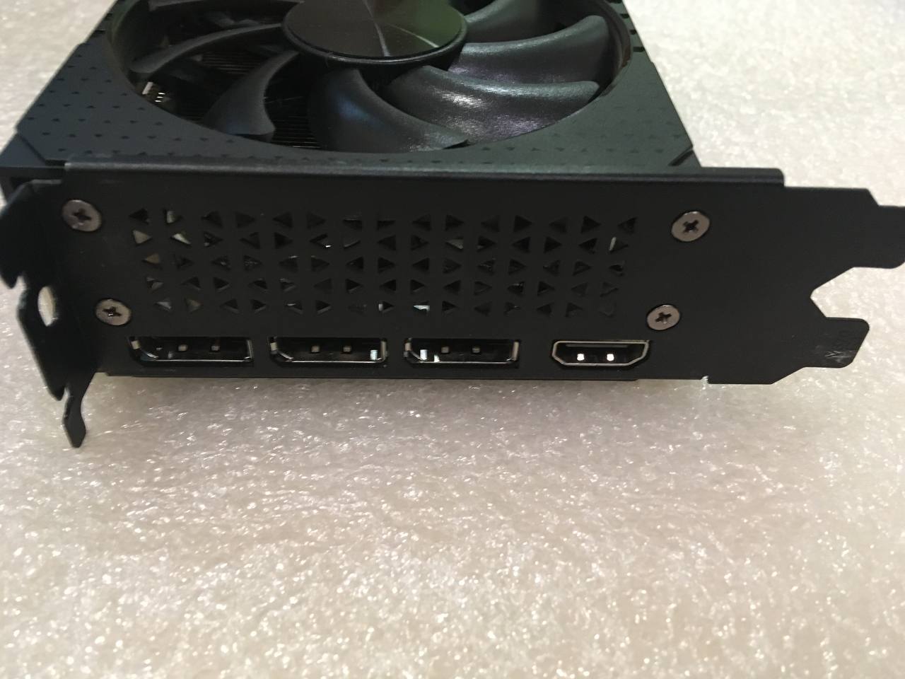

Задняя планка из дешманской мягкой "чернины" - покрытой порошковой краской.
Питания плата просит всего 8pin, что для версий GeForce RTX 3060 Ti без разгона явление обычное. А вот что у нас говорит GPU-Z о нашей видеокарте:

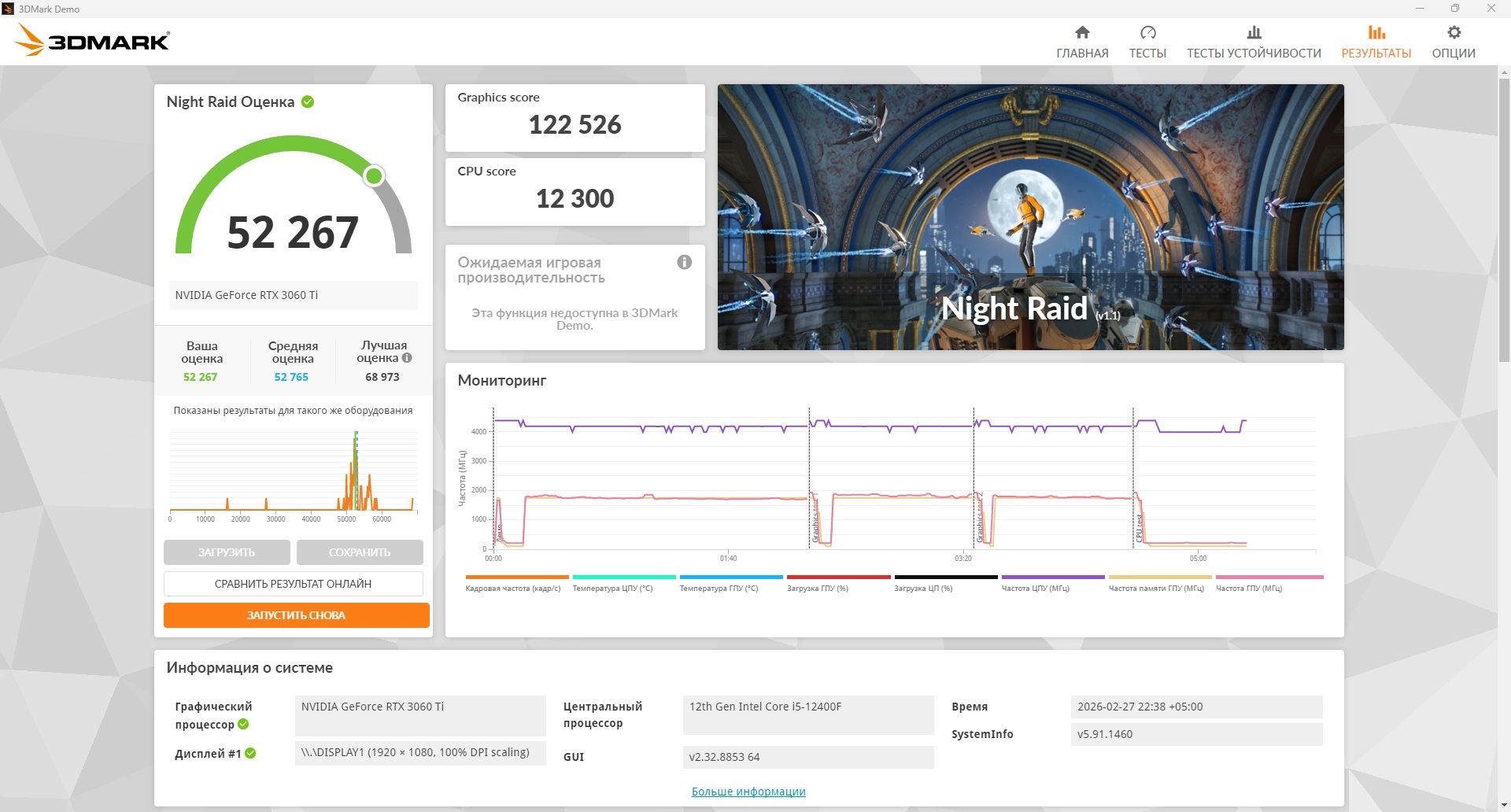

3DMark Night Raid

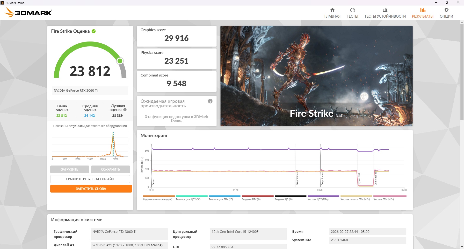

3DMark Fire Strike

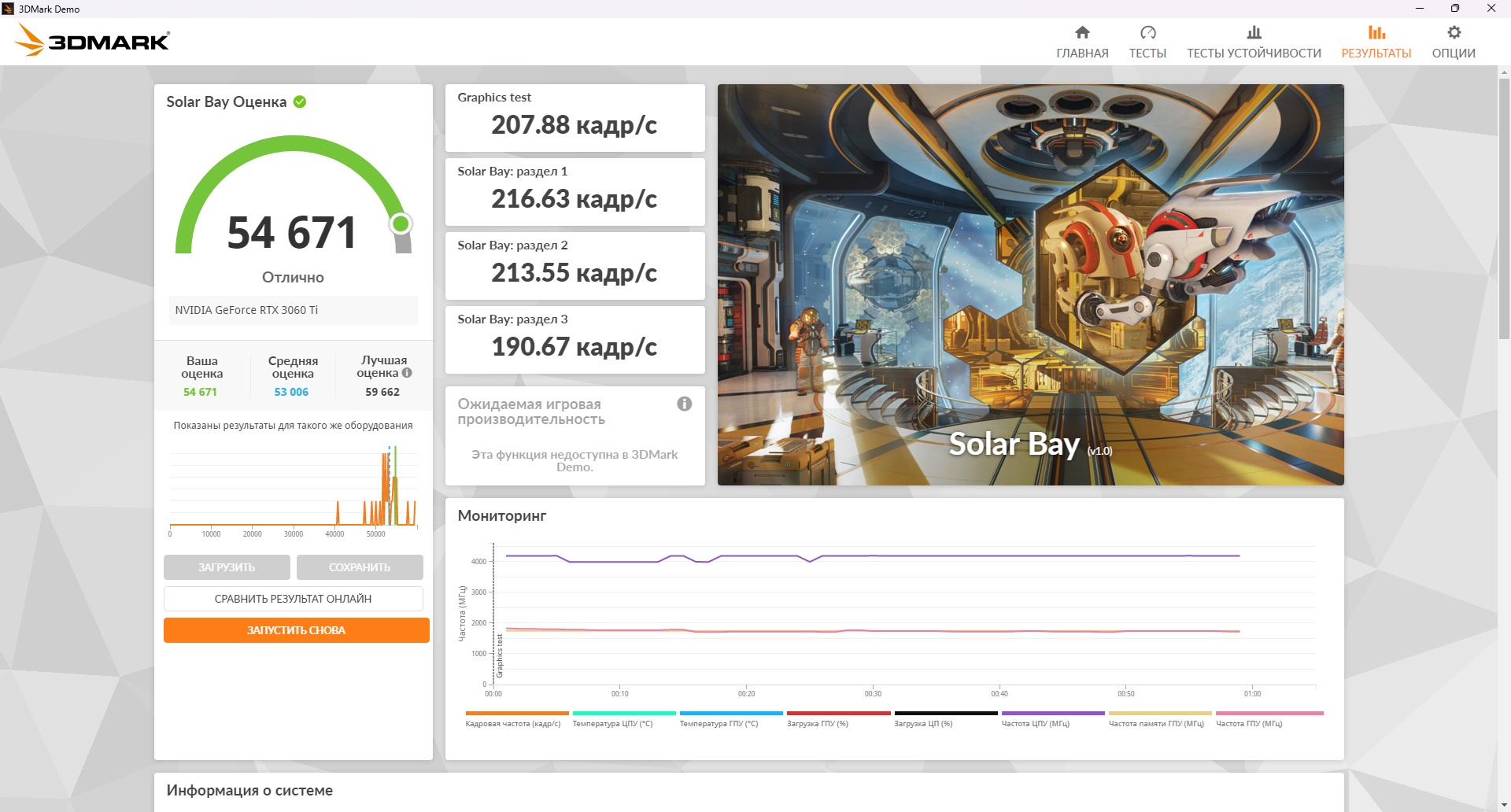

3DMark Solar Bay

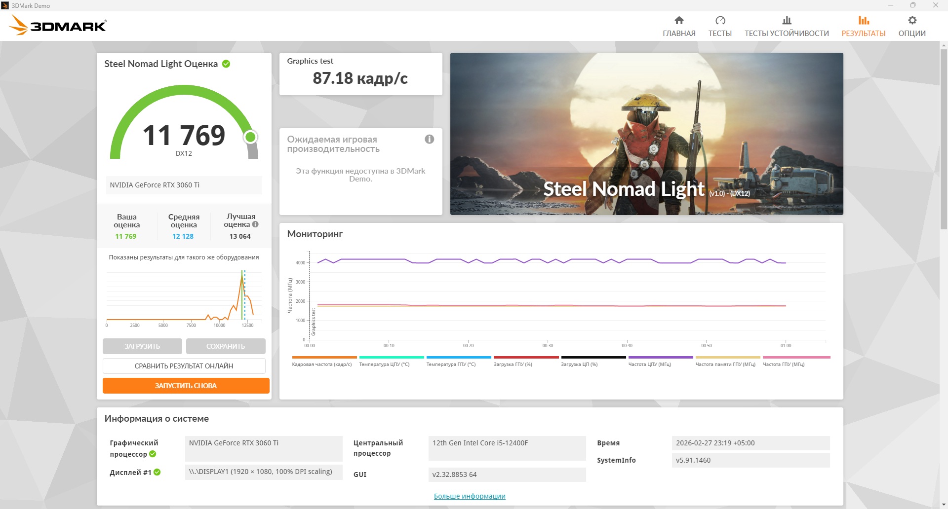

3DMark Steel Nomad Light

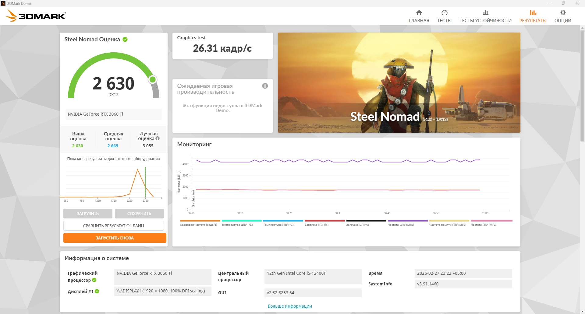

3DMark Steel Nomad

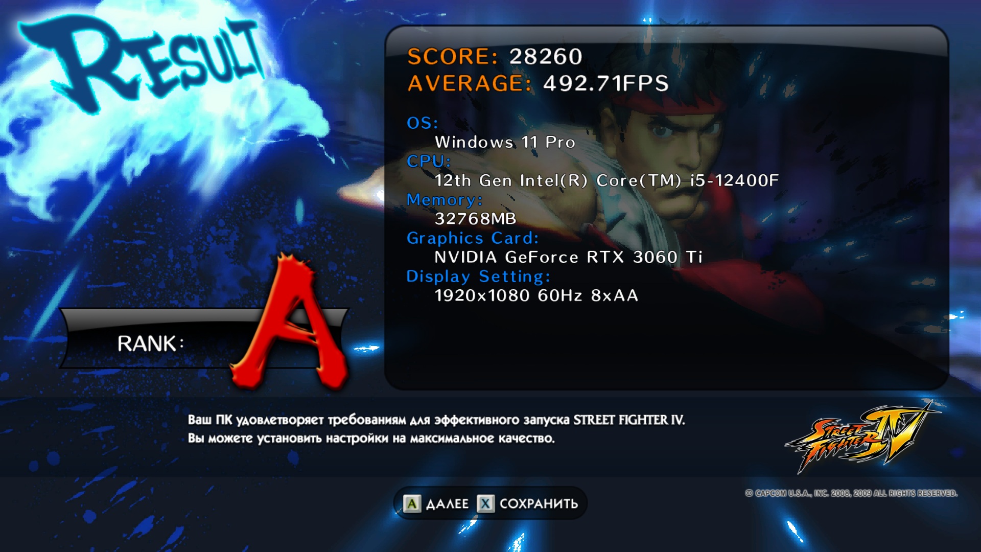

Street Fighter IV

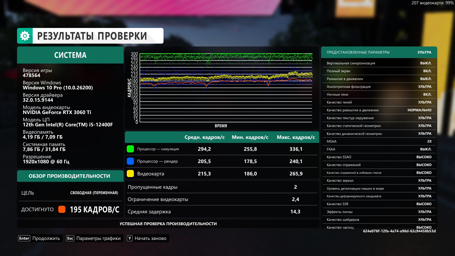

Forza Horizon 4

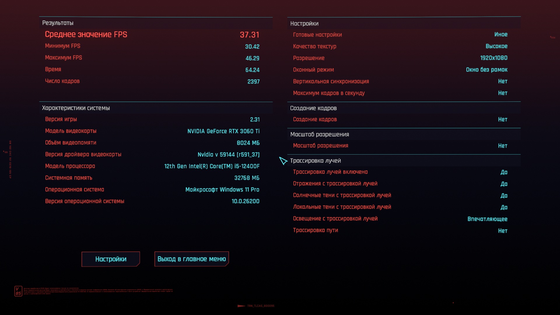

Cyberpunk 2077
"Впечатляющие" настройки без апскейлинга
Настройки "Трассировка: Ультра" без апскейлинга
Настройки "Трассировка пути" без апскейлинга

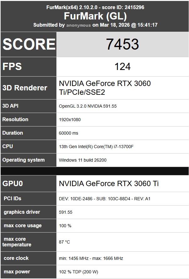

FurMark
Думаю тут комментарии излишни - карта требует как минимум замены термоинтерфесов, а как максимум - замены системы охлаждения.
