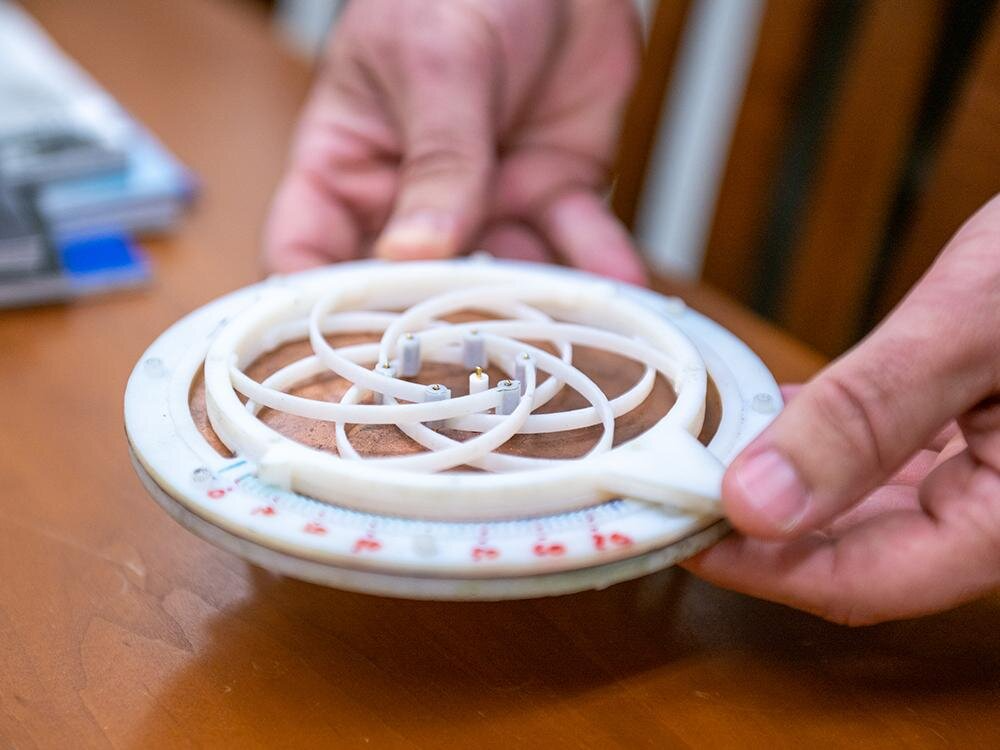

Чтобы устранить эти ограничения, ученые из Инженерного колледжа штата Пенсильвания объединили электромагниты с совместимым механизмом. Сегодня (13 февраля) в Nature Communications они опубликовали свое доказательство концепции реконфигурируемой патч-антенны с поддержкой совместимого механизма.
«Податливые механизмы — это инженерные конструкции, которые включают в себя элементы самих материалов для создания движения при приложении силы вместо традиционных механизмов с твердым телом, требующих шарниры для движения», — сказал автор проекта Галестан Маккертич-Сенгерди, который одновременно является докторантом и штатным научным сотрудником Школы электротехники и компьютерных наук (EECS) колледжа. «Податливые механические объекты спроектированы так, чтобы многократно изгибаться в определенном направлении и выдерживать суровые условия».
Применительно к реконфигурируемой антенне ее рычаги изгибаются предсказуемым образом, что, в свою очередь, меняет ее рабочие частоты — без использования шарниров или подшипников.

Команда проиллюстрировала и спроектировала прототип круглой патч-антенны в форме радужной оболочки, используя коммерческое программное обеспечение для электромагнитного моделирования. Затем они напечатали его на 3D-принтере и проверили на усталостные разрушения, а также точность частоты и диаграммы направленности в безэховой камере Penn State, помещении, изолированном материалом, поглощающим электромагнитные волны, который предотвращает помехи сигналам при тестировании антенны.
Хотя прототип, предназначенный для демонстрации определенной частоты, лишь немногим больше человеческой ладони, по словам исследователей, технология может быть масштабирована до уровня интегральной схемы для более высоких частот или увеличена в размерах для низкочастотных приложений.
