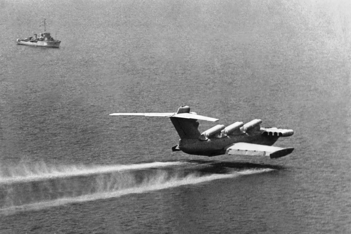

В истории транспорта есть идеи, которые опережают своё время, оказываясь слишком сложными для технологий эпохи. К таким концепциям относятся экранопланы — гибридные аппараты, парящие над водой или землёй. После периода забвения эти машины вновь привлекают внимание учёных и инженеров. В России, где традиции создания экранопланов были заложены ещё Ростиславом Алексеевым, ведутся фундаментальные исследования, способные дать этой технологии второе дыхание. Одна из ключевых работ в этой области была выполнена Олегом Виноградовым из Национального исследовательского центра «Институт имени Н.Е. Жуковского».Экранный эффект — это физическое явление, при котором летательный аппарат, двигающийся на высоте, сравнимой с длиной его крыла (или хорды), вызывает значительное увеличение подъёмной силы и аэродинамического качества. Проще говоря, между крылом и поверхностью (водой, льдом, равниной) создаётся область повышенного давления — своеобразная динамическая воздушная подушка. Аппарат как бы «опирается» на этот сжатый воздух, что приводит к двум основным преимуществам. Это рост подъёмной силы, позволяющий увеличить полезную нагрузку или уменьшить энергозатраты на её поддержание и снижение индуктивного сопротивления, что напрямую повышает топливную эффективность.
Именно эти эффекты лежат в основе идеи экраноплана — транспортного средства, способного лететь с самолётной скоростью (200–500 км/ч), но с гораздо меньшим расходом топлива, чем у самолёта, и без необходимости в сложной аэродромной инфраструктуре, как у судна на воздушной подушке.
