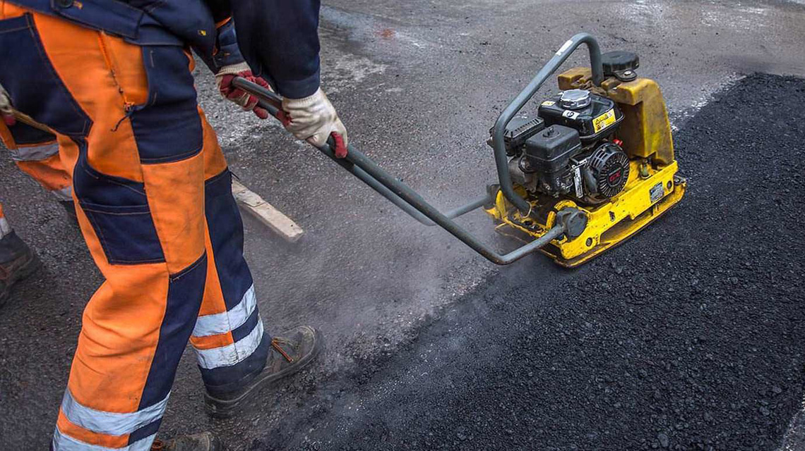

 Готовая к использованию пастообразная суспензия напоминает влажный песок. Технология ремонта невероятно проста и сводится к нескольким шагам. Сначала выбоина очищается от грязи, снега и льда. Далее необходимое количество суспензии смешивается с водой, песком и щебнем непосредственно на месте или на приобъектном складе. Никакого подогрева не требуется. Полученная смесь укладывается в яму и уплотняется ручной трамбовкой или виброплитой даже при температуре до –15 °C. После уплотнения материал почти сразу набирает достаточную прочность для открытия движения, а дальнейший набор прочности происходит уже под колесами автомобилей и со временем, по мере испарения воды и формирования монолитной структуры.
