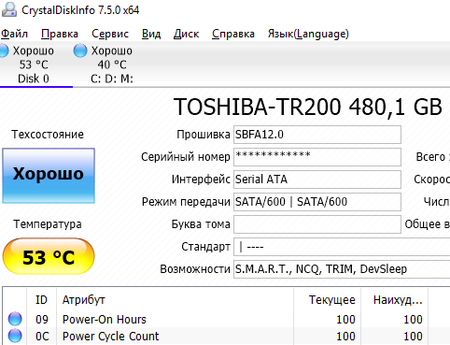

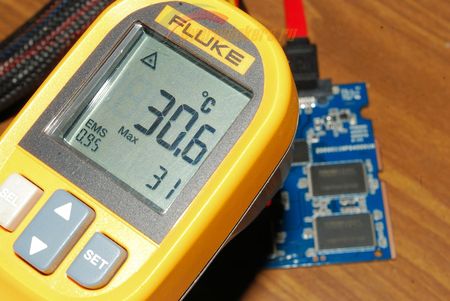

На первый взгляд, температурный мониторинг у Toshiba OCZ TR200 не работает вообще, но замеры пирометром показывают, что нагрев и на самом деле практически отсутствует (забегая вперед: быстродействие накопителя настолько невелико, что удивляться тут просто нечему).
А принудительный прогрев накопителя с помощью фена демонстрирует, что с мониторингом все в порядке.

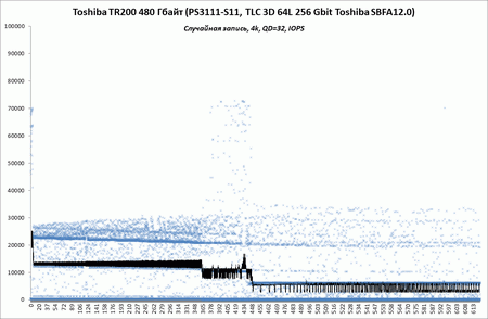

Имитируется работа накопителя в условиях нагрузки, близкой к серверной (непрерывная случайная запись блоками 4 Кбайт по всему объему с глубиной очереди запросов 32) при отсутствии TRIM. Именно так, к примеру, работают базы данных: создается один или энное число больших файлов, внутри которых выполняются операции чтения/записи, генерации команды TRIM при этом не происходит.
Тест проводится непрерывно в течение нескольких часов до исчерпания свободного места на накопителе, при этом снимаются показатели быстродействия: синие отметки – ежесекундно, черная линия – усредненное значение с интервалом в 30 секунд. Непрерывная мелкоблочная запись с большой глубиной очереди запросов, да еще при отсутствии TRIM – тип нагрузки, нехарактерный для домашних ПК, но он иллюстрирует то, насколько производительна и стабильна в показателях использованная в тестируемых накопителях аппаратная платформа в целом.
Здесь мы видим характерный для DRAM-less контроллера разброс показателей моментальной производительности, разброс показателей от 0 до 25000 IOPS. Для бытовой эксплуатации такое поведение может быть допустимым для решения бюджетного класса, но ставит крест на возможности какого-либо профессионального применения данного накопителя.
На графике мы видим две ярко выраженных и одну слабовыраженную ступени. Первая – это SLC-режим, в «нормальных» условиях в нем пишется чуть меньше 7 Гбайт данных. Вторая ступень – момент перехода накопителя в «устоявшееся состояние», который происходит в момент исчерпания свободных ячеек памяти.

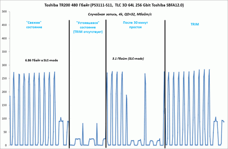

Теперь мы посмотрим на то, как работают алгоритмы «сборки мусора» (Garbage Collection). На итоговом графике присутствуют скоростные показатели накопителя в четырех ситуациях: состояние «чистого» массива ячеек, после непрерывной нагрузки в течение двух часов в условиях отсутствия команды TRIM, после простоя 30 минут, которых должно хватить накопителю для отработки внутренних алгоритмов «сборки мусора», после выполнения команды TRIM на весь объем накопителя.
Более подробный график демонстрирует всю слабость аппаратной платформы безбуферного Phison S11 и TLC 3D V-NAND: накопитель даже в SLC-режиме работает по схеме «приняли некоторый объем данных, ушли в себя, приняли некоторый объем данных, ушли в себя». Судя по всему, в текущей версии микрокода отключен режим Direct to Write (прямой записи в массив флеш-памяти), т.е. накопитель всегда работает в SLC-режиме. Данные принимаются контроллером в SLC-режиме в кэш, затем производится перенос данных из кэша в основной массив памяти, после чего накопитель принимает новую порцию данных опять в кэш, а из кэша производится перенос в основной массив памяти.
В отсутствии команды TRIM тестируемый Toshiba OCZ TR200 480 Гбайт все-таки может принимать данные на исходной скорости, но происходит это явно за счет SLC-алгоритма и в уменьшенном масштабе – всего 3.1 Гбайт данных. При наличии команды TRIM накопитель умеет поддерживать исходное «заводское» быстродействие.

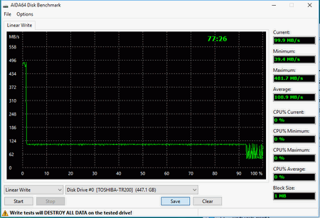

На крупноблочной записи поведение накопителей иногда может отличаться от мелкоблочной записи со случайным доступом, а оно тоже может служить критерием выбора. Наглядный пример нагрузки такого рода – копирование крупных файлов силами Проводника Windows.
Объем данных, которые Toshiba OCZ TR200 480 Гбайт принимает в SLC-режиме на крупноблочной линейной записи, соответствует примерно 1.6-1.7% пользовательского пространства, или порядка 6.8 Гбайт. За пределами SLC-режима накопитель принимает данные со скоростью около 100 Мбайт/с. Реальное копирование файлов подтверждает это:
Хотя TR200 достался на тестирование лишь в одном объеме, мне известно, что продемонстрированные 100 Мбайт/с не являются характеристикой именно модификации на 480 Гбайт, с аналогичной скоростью пишутся и 240, и 960 Гбайт. Иными словами, производительность на записи за пределами SLC-кэша у Toshiba TR200 не масштабируется от объема.
Оглянувшись назад, в прошлое, можно вспомнить, что первым накопителям Phison на TLC NAND, где применялся контроллер S10 в сочетании с 19-нм планарной памятью Toshiba (например, тот же OCZ Trion 100), было типично точно такое же ограничение. Исправлено это было лишь в новой ревизии на 15-нм памяти (также TLC NAND от Toshiba). Например, Toshiba OCZ TR150 (он же OCZ Trion 150) пишется со скоростями до 300 Мбайт/с в зависимости от объема. Но увидим ли мы новую ревизию Toshiba TR200, пусть даже под новым именем, с большим быстродействием? Далеко не факт, учитывая то, что давно уже выпускаемые аппаратные конфигурации на S11 с планарной TLC NAND до сих пор пишутся точно также, а с MLC NAND планка ровно вдвое выше – порядка 200 Мбайт/с.
Таким образом, Toshiba OCZ TR200 может служить файловым хранилищем, но нужно быть готовым, что копировать на него данные зачастую придется дольше, чем на иные HDD. Выигрыш будет только лишь на скорости чтения.
