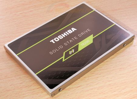

Физически накопитель выполнен в корпусе форм-фактора 2.5” 7 мм из алюминиевого сплава и оснащен интерфейсом SATA3.
С тыльной стороны корпуса наклеена привычная в стиле OCZ этикетка с данными о накопителе: наименование, объем, серийный номер, пиковый уровень энергопотребления, заводская версия микрокода и дата производства. Накопитель изготовлен еще в июне, что косвенно показывает, насколько долго TR200 добирался от готовности к производству до серийных поставок.

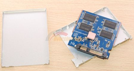

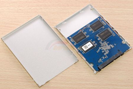

В формовке металлических частей и их сборке в единое целое без особого труда опознается оригинальная конструкция, используемая PTI при изготовлении накопителей Phison по ODM-контракту.
В свое время именно PTI приобрела производственные мощности OCZ при банкротстве последней, тогда как интеллектуальная собственность и торговая марка OCZ достались Toshiba. Попутно PTI выполняет работы по упаковке части флеш-памяти Toshiba. Иными словами, подобное открытие не является чем-то неожиданным: в реальности Toshiba OCZ TR200 изготовляется не Toshiba. Вскрытие накопителя показывает, что внутри также скрывается эталонный дизайн Phison.

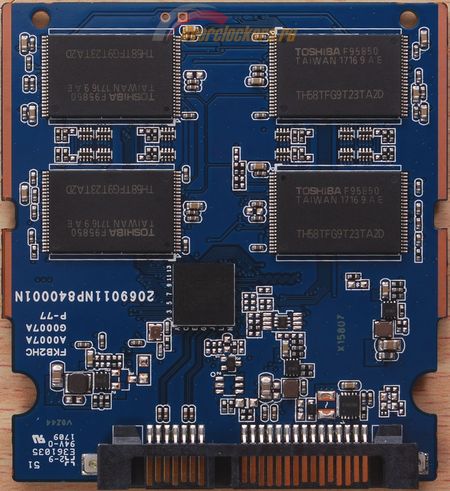

Укороченная печатная плата фиксируется внутри корпуса с помощью выступов-зажимов, а на контроллере размещена термопрокладка. Микросхема контроллера перемаркирована и несет собственное обозначение Toshiba - Toshiba TC58NC1010. Toshiba очень близкий партнер PTI и Phison (а попутно является крупным акционером последней), а потому имеет право на подобные уступки.
Сам по себе Phison S11 – типичный ультрабюджетный контроллер, получившийся путем значительного упрощения Phison S10: от четырех исходных ARM-ядер осталось лишь одно, максимальный объем флеш-памяти уменьшился до 1 Тбайт, количество каналов сократилось до двух.
Также, с целью уменьшения себестоимости производства накопителей на его основе, в микросхему контроллера была встроена буферная память DRAM, причем выигрыш получается не только из-за отсутствия необходимости распайки внешней памяти, но и разнице в объемах – встроенный буфер имеет объем лишь 32 Мбайт, тогда как полноценным соотношением DRAM:NAND является 1 Мбайт на 1 Гбайт, а в ряде случаев и устанавливается по 2 Мбайт DRAM на 1 Гбайт NAND. Иначе говоря, микропрограмма накопителя на Phison S11 все время зажата в узких рамках 32 Мбайт. Что, безусловно, соответствующим образом сказывается на производительности.
Еще одной оптимизацией под бюджетный класс стало внедрение поддержки коррекции ошибок LDPC и поддержка 3D V-NAND, которых изначально в S10 не было. Изначально: инженеры Phison смогли доработать S10 и он также обзавелся поддержкой памяти с вертикальной компоновкой – продажи в России таких SSD также начнутся в ближайшее время.

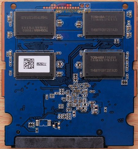

Сопутствует Phison S11 в составе Toshiba OCZ TR200 новая флеш-память Toshiba: в модификации на 480 Гбайт распаяно восемь микросхем Toshiba TH58TFG9T23TA2D, каждая из которых содержит по два кристалла TLC NAND емкостью 256 Гбит каждый с вертикальной компоновкой ячеек (3D V-NAND) производства Toshiba.
Сама по себе такая память не в новинку, мы, например, уже тестировали Kingston SSDNow A400, но разница в том, что там применялась 48-слойная Toshiba BiCS2 NAND, здесь же используется новая 64-слойная версия (Toshiba BiCS3 NAND).

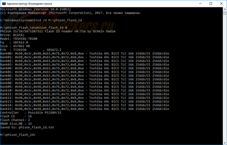

С программной части каких-либо изменений не наблюдается: накопитель все также откликается на стандартные команды и, как и предыдущие накопители Phison-based, без проблем позволяет считывать данные о внутренней конфигурации.
Среди прочего виднеется и стандартное для Phison обозначение версии прошивки – SBFA12.0. Иными словами, перед нами полностью эталонный SSD PTI-Phison, необычность Toshiba OCZ TR200 обусловлена только одной причиной: дефицитом новой 64-слойной флеш-памяти.
