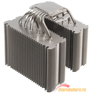

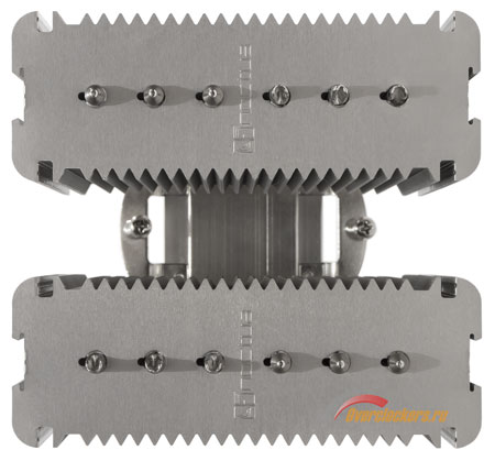

С первого взгляда на радиатор кажется, что Noctua не стала «изобретать велосипед», а взяла проверенную временем конструкцию конкурентов. Та же двухблочная компоновка, с трубками, равномерно пронизывающими оба пакета ребер. Да и никелировка «по кругу» заставляет кулер выглядеть похоже на флагманские продукты Thermalright. Габариты радиатора NH-D14 и без вентиляторов более чем внушительные – 160 (В) x 158 x 140 мм. А суммарная масса радиатора (900 г) даже с одним вентилятором (каждый из которых весит около 170 г) перевалит за килограмм. По этим показателям герой сегодняшнего тестирования даже превосходит всех своих главных конкурентов.
Но есть и другие отличия. Начнем с того, что трубок тут шесть, а сами они не восьми-, а шестимиллиметровые. Сложно сказать, что лучше, – полностью идентичных радиаторов с разными наборами трубок мы никогда не увидим. Так или иначе, тепловые трубки вряд ли являются заметным слабым местом тестируемого кулера.
Второе существенное отличие NH-D14 от топовых радиаторов Thermalright – это расстояние между блоками ребер. В случае с Noctua между ними с трудом поместится стандартный 25-миллиметровый вентилятор. Тогда как IFX-14 и Cogage Arrow рассчитаны, в том числе, и на «толстые» 38-миллиметровые «вертушки». А при установке к ним в центр стандартного вентилятора он хотя бы частично будет забирать холодный воздух извне, а не только тот нагретый, что будет ему поставлять внешняя «вертушка», установленная на вдув.
С другой стороны, ход Noctua позволил увеличить полезную площадь радиатора. По этому показателю NH-D14 – рекордсмен среди известных мне серийных воздушных систем охлаждения CPU. Шутка ли – более 12000 см2. И Thermalright IFX-14, и Cogage Arrow по этому параметру заметно позади, суммарная площадь их ребер составляет чуть менее и чуть более 10500 см2 соответственно.

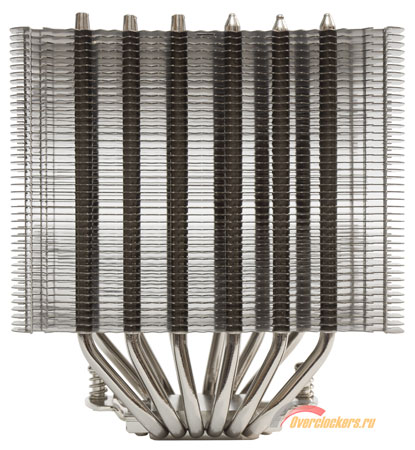

Ребра Noctua NH-D14 стандартной прямоугольной формы, без изысков «a la IFX» (впрочем, Thermalright в Cogage Arrow от них также отказалась). Лишь в местах «контакта с воздушным потоком» присутствует «оптимизационная» гребенка. Толщина пластин – около 0.5 мм, между соседними – в районе 2.5 мм.
По последнему параметру тестируемый радиатор также впереди своих главных конкурентов (у них межреберное расстояние не превышает 2 мм). А значит, его будет проще продуть при помощи низкоскоростного вентилятора. Или, чем черт не шутит, использовать вообще в пассивном режиме.
Последние эксперименты с безвентиляторными системами ваш покорный слуга проводил довольно давно. В отсутствие Cogage Arrow и тестируемого сегодня кулера (их тогда еще просто не было) лучше всех себя показал именно IFX-14. И Noctua NH-D14 по данному показателю вполне может его превзойти. Ближе к концу статьи вы узнаете, удалось ли ему это.

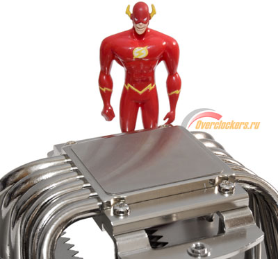

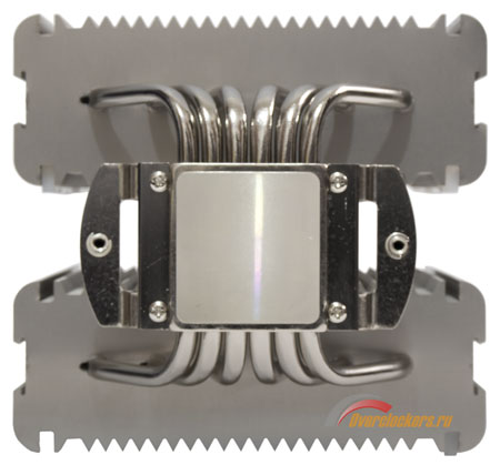

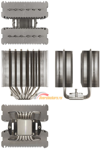

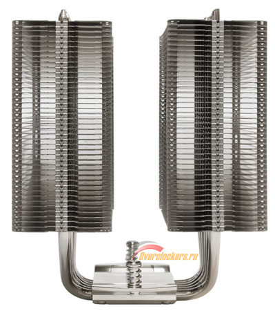

При взгляде на радиатор сбоку в первый момент не можешь отделаться от мысли, что с ним что-то не так. Я знал, что конкретно, поэтому скажу сразу: основание NH-D14 немного смещено относительно центра между блоками ребер. И это не следствие криворукости тайваньского рабочего, собиравшего этот экземпляр кулера. В Noctua пошли на данный шаг намеренно. А именно затем, чтобы сбалансировать конструкцию с двумя вентиляторами. При использовании радиатора с одной или тремя «вертушками» основание следовало располагать симметрично (ну, или около того). Но производитель заранее знал, что будет поставлять NH-D14 с двумя вентиляторами. Один крепится на радиатор сбоку, а второй – между секциями. Вот тут-то центр тяжести системы охлаждения и смещается. А самый простой выход из положения – просто сдвинуть основание. Как известно, «дьявол кроется в мелочах». Возможно, именно вот такие нюансы и делают NH-D14 тем, чем он на данный момент является (ну, кого я обманываю, всё равно все уже в курсе :)).

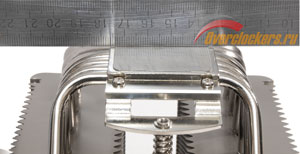

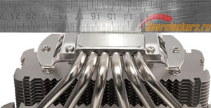

Контакт между тепловыми трубками и основанием в тестируемом радиаторе осуществляется с помощью пайки. Шестерка трубок здесь уложена очень плотно, расстояние между соседними не превышает миллиметра – очень хороший показатель. От их желобков до собственно подошвы кулера – около 2 мм.
Особым качеством полировки основание Noctua NH-D14 похвастать не может – зеркальным его не назовешь при всем желании.
А вот с ровностью у него особых проблем нет (хотя, конечно, могло быть и лучше):

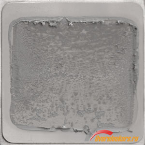

Отпечаток стендового процессора на тестируемом радиаторе выглядел следующим образом:
Налицо крупная выпуклость в районе центра. Ну, хорошо, не сбоку.

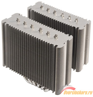

Перед тем, как перейти к изучению поставляемых с Noctua NH-D14 вентиляторов, окинем еще раз взглядом радиатор без них:
