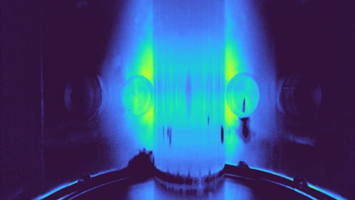

Реактор SMART произвел первую плазму. Фото: Университет Севильи
Согласно пресс-релизу, SMART достигла важной вехи: впервые успешно получена плазма. По словам профессора Мануэля Гарсии Муньоса, сейчас технологии вступают в операционную фазу SMART.
SMART с плазмой NT. Фото: Университет Севильи
Особенностью SMART является то, что он может производить плазму различных форм. Экспериментальный реактор в первую очередь предназначен для получения плазмы, имеющей «отрицательную треугольную форму», как сообщают разработчики. Что это означает? Как поясняется, обычно плазма в токамаке имеет D-образную форму, то есть она как бы выпячивается наружу. Это также называется положительной треугольностью. При отрицательной треугольности (NT) треугольник по сути перевернут — он выпячивается не наружу, а от внешней стенки внутрь.
