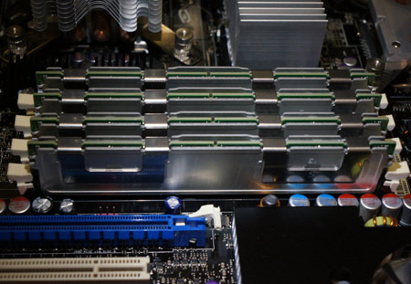

При этом оперативная память является самым горячим компонентом всей системы. Благодаря встроенным в каждый модуль термодатчикам на старте мы видим 55-60°С. Поэтому принудительный обдув ей просто необходим.

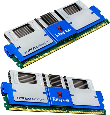

Самым скоростным решением для данной платформы является оперативная память производства Kingston (модель Kingston HyperX KHX6400F2LLK2/2G), которая работает на 800 МГц с увеличенным до 2.0 В напряжением и CAS Latency 4.
В основе данного комплекта памяти лежат микросхемы Elpida E5108AJBG-E6-E, а сам набор включает пару планок памяти объемом 1 Гб. Но найти их где бы то ни было в продаже нереально.

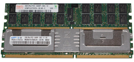

Чаще всего попадается FB-DIMM с частотою 667 МГц или стандарта PC2-5300. Но поскольку я собираю топовую платформу, то подобрал четыре планки производства Samsung c частотою 800 МГц объемом 2 Гб каждая.
Вот так выглядит память данного типа по отношению к регистровой DDR2:

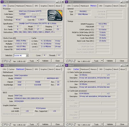

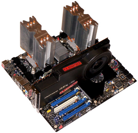

Найденная пара Core 2 Extreme QX9775 с легкостью встала в Intel Desktop Board D5400XS. Чтобы как-то уровнять шансы AMD FASN8 в битве против Intel Skulltrail, в тестирование была добавлена пара Intel Xeon E5450 с частотою 3 ГГц ровно.
Пара Intel Xeon E5450, в отличие от Core 2 Extreme QX9775, не поддерживает делитель памяти выше, чем 667 МГц, так что они с разогнанным Opteron 2360 SE до 3.0 ГГц будут чувствовать себя на равных, в том числе и по характеристикам используемой оперативной памяти.
BIOS у платформы Intel Skulltrail хоть и аскетичный, но основные параметры доступны для изменения, будь то напряжение на ядро CPU, память, чипсет, выбор значений системной шины и таймингов. В результате установив не совсем пару суперкулеров и пара процессоров Intel Xeon E5450 прекрасно пошла до 3600 МГц, оставаясь при этом немного «тепленькой».

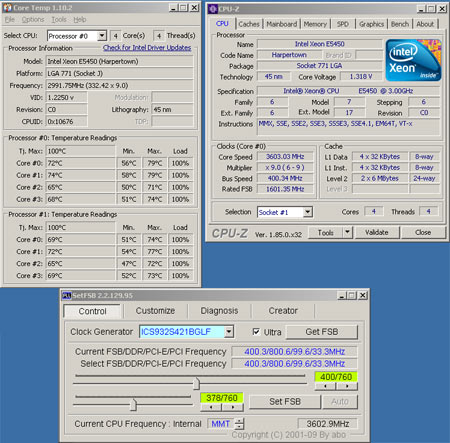

Для этого пришлось увеличить напряжение на 0.1 В и системную шину поднять с 333 до 400 МГц, в результате чего оперативная память стала работать на 800 МГц.

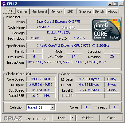

Разгон осуществлялся с помощью утилиты SetFSB. Температуры, показанные на Core Temp выше (нажмите для увеличения), получены при помощью разогрева процессоров утилитой Prime95, режим Blend.

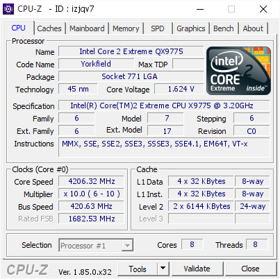

Core 2 Extreme QX9775 в планах было разогнать до 4.0 ГГц, но стабильность системы все же оказалась на уровне 3.9 ГГц, чтобы достичь этих цифр напряжение пришлось увеличить до 1.475В, что сказалось на тепловыделении и температурном режиме, значение которого перевалило за 70°С. В таком режиме оперативная память работала на 820 МГц.
По частоте системной шины мне не удалось перешагнуть барьер в 420 МГц на обоих процессорах, хотя в сети есть результаты, близкие к 450 МГц и выше. Но несмотря на этот временный нюанс, итоговая валидация пары Core 2 Extreme QX9775 при использовании воздушного охлаждения составила 4200 МГц.
Максимальный же режим разгона платформы Intel Skulltrail принадлежит именитому оверклокеру из EVGA Винсу K|ngp|n Люсидо (Vince Lucido), который благодаря жидкому азоту разогнал пару QX9775 до 6 ГГц. Моя же система выглядела следующим образом.

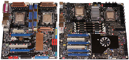

Перед результатами тестов приведу снимок двух материнских плат рядом для оценки масштаба событий. При взгляде на этих числодробительных монстров своего времени можно сказать, что рядом не хватает только одного – EVGA Classified SR-2 :D

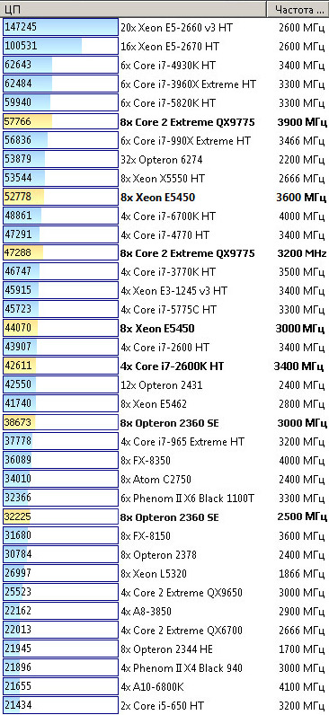

И в завершение за исключением абсолютной производительности я продемонстрирую относительную (относительно других процессоров) и AIDA64 мне в этом поможет.
AIDA64
CPU Queen, баллы
Больше – лучше
FPU Julia, баллы
Больше – лучше
FPU V8, баллы
Больше – лучше
AIDA64 имеет свой альтернативный взгляд и отдает преимущество реальному количеству ядер, умноженных на частоту. Ее тесты затрагивают какой-то один аспект производительности в отличие от того же Geekbench, который более всесторонне тестирует все исполнительные блоки процессора и доступные технологии, но как присуждается итоговый бал и важность отдельных измерений, это решает разработчик.
