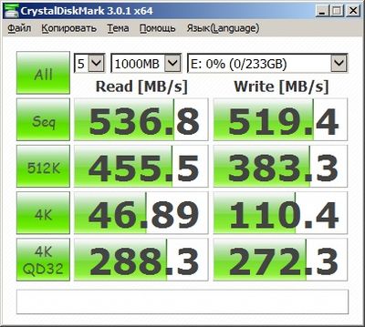

Итак, для начала мы запустим оригинальный Crystal Disk Mark и посмотрим на то, что он нам выдаст. Стандартные настройки: пять проходов по 1000 Мбайт каждый.
Великолепные цифры, не правда ли? Как на линейных чтении и записи, так и на случайных операциях с мелкими блоками. Почти 47 Мбайт/с на случайном чтении – подобное не может выдать ни один розничный SSD-накопитель (кстати говоря, даже 850 Pro показывает только 37-38 Мбайт/с). Перед нами истинный бестселлер всех времен и народов?

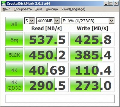

Подозрение в том, что на деле что-то не так, возникает, когда мы наращиваем размер тестового паттерна до 4000 Мбайт.
Уже 41 Мбайт/с – сразу отминусовалось 13 процентов. Нет, результат очень хороший, но уже отнюдь не уникальный: даже накопители на базе считающегося среди обычных пользователей медленным контроллера SandForce SF-2281 способны выдавать схожие показатели на чтении. Не все модели, конечно, а лишь некоторые. Но способны.
Почему так происходит? Очевидно потому что увеличенный до 4000 Мбайт тестовый паттерн (который физически представляет собой одиночный файл, внутри которого и происходят все операции) перестает помещаться в буфер контроллера. Но все же часть его туда влезает и влияет на средние показатели, поэтому полученные результаты не совсем корректны с точки зрения «честности» измерения. Таким образом, наша задача формулируется достаточно просто: нужно, чтобы Crystal Disk Mark производил замеры чтения не сразу после того, как тестовый файл был создан, а через некоторое время и после дополнительных нагрузок на накопитель, чтобы буфер был заполнен другими данными. Именно так мы добьемся условий, максимально приближенных к реальным.

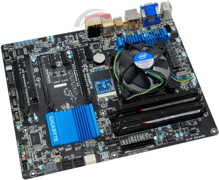

В процессе тестирования используются две материнских платы: Gigabyte GA-Z77X-D3H, не поддерживающая DIPM, и Zotac Z77-ITX WiFi (Z77ITX-A-E), где необходимая поддержка реализована. Это оказалось несколько проще, чем искать системную плату с нужными характеристиками «в одном»: тестирование только на одной модели Zotac оказалось нецелесообразно из-за того, что она в ряде тестов (например, на время доступа) демонстрирует несколько более низкий уровень производительности SATA-контроллера, нежели обычные платы на Intel Z77.
А во избежание повреждения процессорного сокета материнской платы (как известно, процессорный разъем типа LGA довольно хрупок и рассчитан на достаточно ограниченное число переустановок ЦП) было решено собрать две практически полноценных тестовых конфигурации: материнские платы прямо в сборе с процессором, оперативной памятью и прочим просто переставляются на стенде по мере необходимости. Общим остался только блок питания – Corsair HX750W мощностью 750 Ватт.
И в довершение удобства ротации тестовых конфигураций даже системные накопители использованы форм-фактора mSATA и установлены в соответствующие посадочные места на материнских платах, благо они предусмотрены на обеих. Также было решено отказаться от громоздких систем охлаждения в пользу компактных, типа Intel BOX. Собственно, на основной тестовой конфигурации (материнская плата Gigabyte) эта система охлаждения и установлена, а вторичной конфигурации (на материнской плате Zotac) достался нашедшийся в моих запасах некий Titan, модель которого благополучно забылась. С учетом минимальной эксплуатации (стенд запускается на считанные минуты) и экономичного процессора проблем с ним не возникает.
