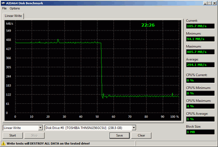

В заключение запускается Disk Benchmark из состава AIDA64 (режим «Write», размер блока установлен равным 1 Мбайт) – данный тест производит линейную запись всего объема носителя, попутно выводя информацию о процессе записи в виде удобного графика.
Toshiba THNSNJ256GCSU 256 Гбайт
Вот он, тот самый режим ускоренной записи на половину свободного объема. И поскольку в данном тесте весь накопитель считается пустым, то переключение происходит на середине объема. Точнее – чуть больше. Скорее всего, инженеры Toshiba посредством микропрограммы стали задействовать еще и часть резервной области.
