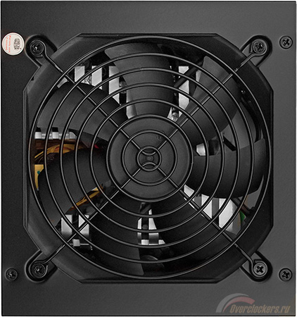

Cooler Master Extreme 2 625W оснащен 120 мм вентилятором, который крайне похож на вертушку модели Antec. Впрочем, с учетом того, что базу для своих устройств большинство компаний закупает всего у двух-трех основных производителей БП, удивляться тут нечему.
Вентилятор прикрыт решеткой той же формы, что и у блока Antec, однако на сей раз она закреплена более грамотно – снаружи корпуса.

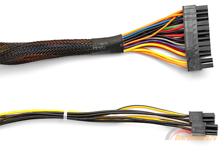

О не слишком высоком классе устройства свидетельствует отсутствие сертификата 80 PLUS, к тому же данная модель лишена даже банальной пластиковой оплетки на проводах. Ею оснащен только основной шнур ATX Mainboard 20+4-pin (длина – 500 мм). Длина шнура питания CPU 4+4-pin составляет 580 мм.

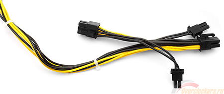

Как и блок питания Antec, эта модель оснащена всего двумя разъемами питания для видеокарт (опять-таки запишем это в минусы). Они смонтированы на одном шнуре длиной 600 мм.

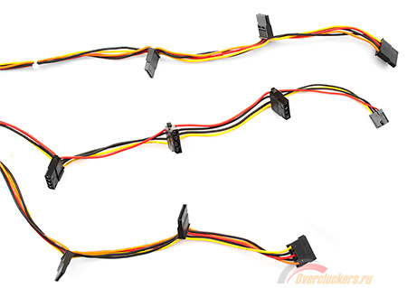

По количеству разъемов SATA эта модель не уступает Antec – их шесть. Длина шнуров – 750 мм. А вот «Молексов» здесь меньше – три против шести (длина шнура – 820 мм).

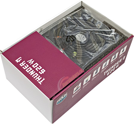

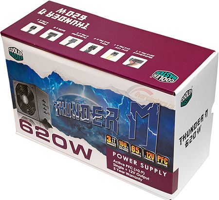

Данный блок поставляется в чуть более крупной коробке, чем два других: 290 х 190 х 115 мм. Впрочем – это не те габариты, чтобы можно было опасаться каких-либо проблем с перевозкой, подойдет любой пакет.
По оформлению коробка мало отличается от упаковки Extreme2 625 W, разве что на «обложке» больше разных значков, рекламирующих плюсы данного БП.
Упакован блок чрезвычайно аккуратно и надежно: корпус помещен в целлофановый пакет и специальную «поролоновую» форму, шнуры зафиксированы в отдельном отсеке коробки.

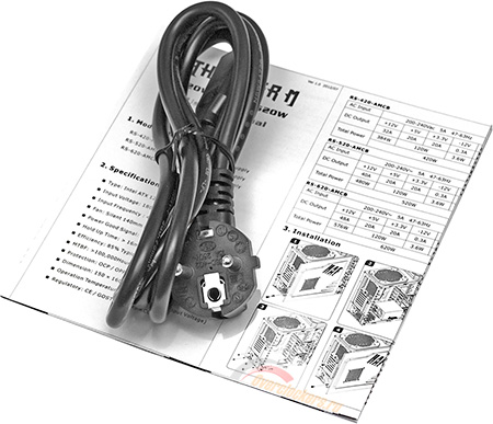

Комплект поставки традиционен: инструкция и шнур питания, а вот крепежных винтов не нашлось.

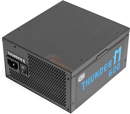

Дизайн блока ничем не примечателен. Однако необходимо отметить, что он выполнен по модульной схеме, чем не могут похвастаться конкуренты. На мой взгляд, для моделей мощностью более 600 Вт с большим количеством разнообразных разъемов такая конфигурация предпочтительнее.
Размеры БП – 159 х 139 х 86 мм, то есть он чуть крупнее конкурентов, масса – 2000 г. Блок оснащен кнопкой отключения питания.

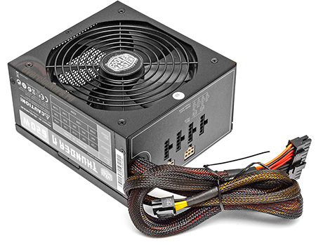

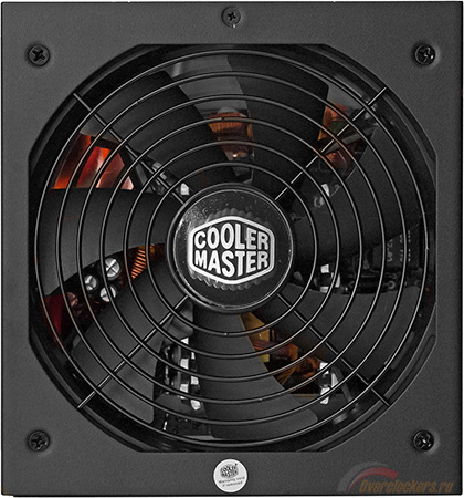

В случае с Cooler Master Thunder M 620W используется вентилятор типоразмера 135 х 25 мм. С одной стороны, это хорошо – применение более крупной вертушки может помочь этому блоку выиграть у конкурентов по шумовым характеристикам. С другой, обратная ситуация наблюдалась уже не раз, так что делать какие-то выводы преждевременно.
Решетка, накрывающая вентилятор, закреплена внутри корпуса.

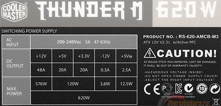

Максимальная сила тока на линии 12 В может достигать 48 А, таким образом по нагрузочной способности блок идентичен модели Antec (576 Вт или 92.9% от номинала – отличная цифра).
По линиям 3.3 В и 5 В в сумме можно подать до 120 Вт мощности, сила тока на каждой из них ограничена 20 А.

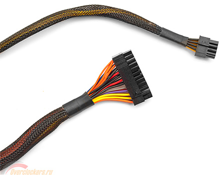

Постоянные (неотключаемые) шнуры с разъемами ATX Mainboard 20+4-pin и CPU 4+4-pin снабжены пластиковой оплеткой. Длина – 500 и 620 мм соответственно.

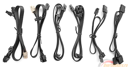

Отключаемые шнуры – это простые плоские шлейфы.
Блок оснащается четырьмя разъемами типа SATA 6+2-pin. Отрадно, что в этом случае конструкторы Cooler Master наконец-то догадались, что 620 Вт вполне достаточно и для двух видеокарт. Отметим это как плюс. Длина шнуров – 650 мм.
Перечень шнуров для подключения периферии:
- Два шнура с тремя разъемами SATA, длина – 700 мм;
- Шнур с тремя разъемами Molex, длина – 700 мм;
- Шнур с двумя разъемами Molex и коннектором для подключения Floppy-привода, длина – 700 мм.
