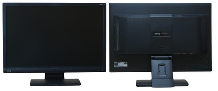

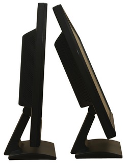

Монитор исполнен в чёрном глянцевом корпусе хорошего качества. Дизайн аскетичный. Все, что можно отметить из декоративных элементов, это небольшую скругленость в виде валика нижней части экрана, на которой находятся органы управления. Массивная прямоугольная подставка с закруглёнными углами надёжно удерживает монитор на месте. Из эргономических возможностей можно отметить возможность наклона экрана в небольших пределах (около 20 градусов), чего достаточно для большинства пользователей.
В случае необходимости подставка может быть заменена на VESA совместимый кронштейн, причём его место крепления отлично от пазов для подставки монитора.

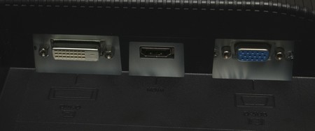

Коммутационных разъёмов три: аналоговый D-Sub, цифровой DVI-D с поддержкой HDCP, а так же HDMI v1.1. Последний, к слову, встречается крайне редко у мониторов подобного ценового диапазона. При его использовании у пользователя появляется возможность использовать гнездо для наушников, расположенное на правом торце монитора.

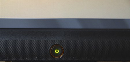

Кнопки управления расположены в нижней части монитора, управление ими трудностей не вызывает. Изменение яркости и контрастности возможно без входа в главное меню.
Индикатор работы – желто-зелёный светодиод, расположенный в кнопке включения. Его яркость невелика, и от работы он совершенно не отвлекает.

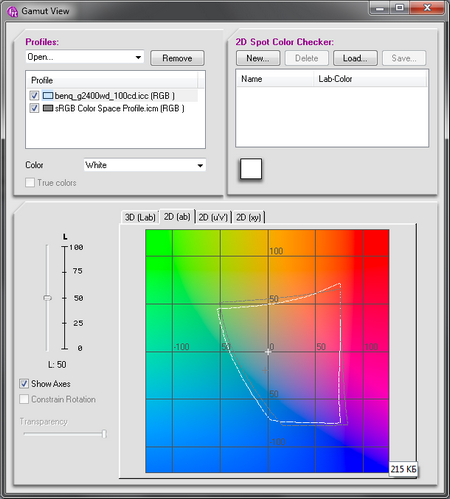

Монитор использует стандартные лампы подсветки, цветовой охват близок к пространству sRGB.
Цветовое пространство монитора больше на красном и синем стимулах, но уже в фиолетовом и жёлто-зелёном секторе.
Кроме того, у монитора существует режим имитации sRGB, и в отличие от Dell E248WFP, который мы рассматривали в прошлой статье, здесь он действительно работает.
Происходит сужение красного и синего цветов, остальные крайние точки остаются на своём прежнем положении.
Пользы от такого режима мало. За счёт неполного совпадения пространства монитора с цветовой схемой sRGB, при желании получить большую точность при работе с цветом пользователю в любом случае придётся применять ICC-профиль.

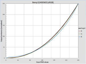

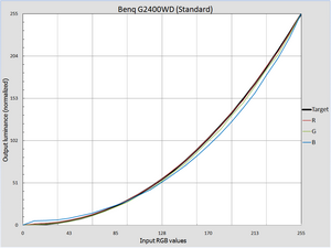

Включив монитор, я был поражён сходству цветопередачи G2400WD с моим откалиброванным Benq FP241W. Измерения лишь подтвердили это.
Разницу на глаз между режимами Standard и sRGB по передаче оттенков я уловить не смог, но это нам прекрасно демонстрируют графики. Средняя гамма составляет 2.23 в обоих режимах, вплотную приближаясь к нашему эталону. Здесь, вероятно, заслуга технологии Senseye, которая упоминается везде, где это возможно. Насколько ужасной была бы с цветопередачей монитора без этой «фишки», можно увидеть с помощью Demo-выключения Senseye для половины экрана.
В остальных режимах монитора результаты противоположны двум предыдущим. Мне сложно представить, что компания Benq хотела показать в режиме Photo, но для обработки и просмотра фото он точно не подходит, лучше вообще забыть о существовании этого “чуда”. Изображение становится блеклым, малоконтрастным, сливается некоторая часть светлых оттенков.
В режиме Dynamics ситуация повторяет Photo Mode с той лишь разницей, что светлые оттенки отображаются как им полагается.
Чуть лучшие результаты показывает Movie Mode. В целом изображение более контрастное, заметно лучше передаются тёмные участки.
В целом говорить о правильной цветопередаче во всех трёх режима не приходится.
При значениях яркости и контрастности выставленных в положение 100% ситуация повторяет многие из мониторов.
По достижению уровня яркости 100 кд\м2 (в режиме Standard) гамма-кривые пошли вразброс. Ничего серьёзно, это лечится :).
После профилирования кривые пришли в норму. Средняя гамма составила 2.22. К передаче крайних оттенков претензий нет.

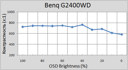

Стабильность контрастности измерялась в режиме Standard с настройками, выставленными по умолчанию: яркость – 90%, контрастность – 50%.
| OSD Яркость (%) |
Яркость белого поля (кд\м2) |
Яркость чёрного поля (кд\м2) |
Контрастность (x:1) |
| 100 | 218 | 0,3 | 727 |
| 90 | 193 | 0,26 | 742 |
| 80 | 164 | 0,22 | 745 |
| 70 | 140 | 0,19 | 737 |
| 60 | 120 | 0,16 | 750 |
| 50 | 101 | 0,14 | 721 |
| 40 | 84 | 0,11 | 764 |
| 30 | 67 | 0,1 | 670 |
| 20 | 55 | 0,08 | 688 |
| 10 | 43 | 0,07 | 614 |
| 0 | 35 | 0,06 | 583 |
Так как монитор обладает малой максимальной яркостью, то начиная с уровня в 30% начинает падать контрастность. Глубина чёрного снижается до 0,06 кд\м2, но вряд ли при яркости 35 кд\м2 возможна комфортная работа (разве что глубокой ночью без источников света).

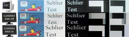

Скорость матрицы:
В технических характеристиках монитора, скорость матрицы заявлена как 5 мс, что должно указывать на то, что никаких технологий компенсации времени отклика не используется. Однако, такая технология в мониторе реализована, и называется она - AMA.
Без включённого разгона матрицы монитор демонстрирует посредственные результаты. При включении AMA матрица монитора по тестовым снимкам заметно прибавляет в скорости, но, к сожалению, появляются видимые артефакты. Однако, при просмотре фильмов и игре в динамические шутеры мне не удалось их обнаружить. Вероятно, здесь сказывается концентрация на производимые действия, красочное изображение на мониторе и захватывающий сюжет, а поэтому если какой-нибудь “техно-маньяк” всё же захочет увидеть эти артефакты, то он возможно их увидит. Впрочем, если беспокоят артефакты изображения, то технологию AMA без проблем можно выключить. Хотя лично мне разницы уловить не удалось (не считая тестовых изображений).

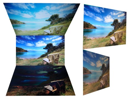

Углы обзора:
Заявленные значения составляют 160°/160°. По горизонтальным углам обзора монитор похож на своих конкурентов. Заметен чуть более сильный розоватый отлив. При взгляде под углом около 65-70 градусов яркость изображения на мониторе слегка падает, что не очень характерно для мониторов на TN. Скорее это даже плюс, чем минус.
Вертикальные углы обзора делают G2400WD фаворитом нашего тестирования. Самое малое усиление яркости и выцветание цветов при взгляде сверху, что позволяет относительно спокойно относиться к малым возможностям эргономики монитора. Розоватый оттенок проявляется очень слабо.

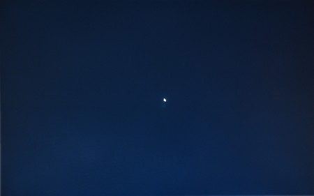

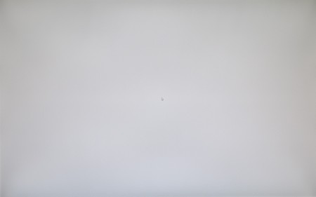

При тестировании равномерности подсветки были сброшены все настройки монитора. На белом цвете среднее отклонение составило 7,9%, максимальное - 20,6%.
По равномерности белого поля G2400WD опережает своих конкурентов. Но снова напомню о том, что равномерность подсветки может сильно зависеть от экземпляра монитора. Поэтому не стоить принимать наши результаты за аксиому.
На чёрном поле заметно выделяется верхняя часть экрана, в особенности правый угол. При работе в тёмном помещении, нижняя лампа подсветки дискомфорта не доставляет.
