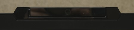

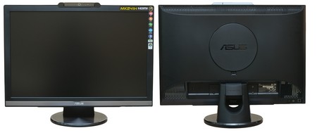

Дизайн монитора неоднозначен, корпус очерчен рублеными прямыми линиями, а небольшая плашка с веб-камерой, невольно навивает мысли о ноутбуках. Как-то оживляет внешность лишь металлическая вставка в нижней части корпуса, с выгравированным названием фирмы производителя и стандартом HDMI, здесь же находятся сине-желтый светодиодный индикатор работы и кнопки управления. Качество материалов соответствует цене монитора. Каждая деталь чётко подогнана, зазоров практически не видно.
В случае необходимости подставка может быть заменена на VESA совместимый кронштейн. Места креплений спрятаны за круглой пластиковой вставкой, которая снимается в один момент.
Подставка ножки монитора имеет круглую форму, что выбивается из общей концепции угловатого корпуса с прямыми линиями. За счёт применяемых материалов она имеет большой вес, поэтому беспокоиться об опрокидывании не стоит.

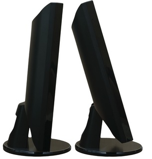

Из эргономических возможностей доступен наклон монитора в небольших пределах, около -5 - 20 градусов. Поворотного круга в основании подставки монитора нет, что странно.
Web-камера на не сильно отличается от тех, которые Asus ставит на свои ноутбуки. Матрица 1,3 мегапикселя, автофокус отсутствует. Есть возможность наклона вниз и вверх на 20 градусов. Встроенных микрофона два, по заявлениям компании это обеспечивает более чистое воспроизведение звука, без посторонних шумов. Для обеспечения работы веб-камеры обязательно соединение монитора с компьютером через входящий в комплект USB кабель.

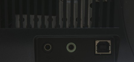

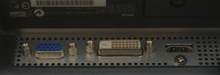

Их работа возможна при подключении монитора через HDMI. При использовании D-Sub или DVI-D необходимо использовать входящий в комплект аудио-кабель.
Коммутационных разъёмов, как можно догадаться, три: аналоговый D-Sub, цифровой DVI-D с поддержкой HDCP, а так же HDMI v1.1.

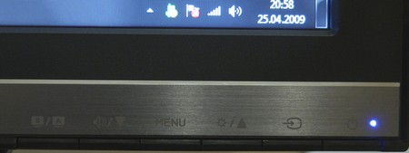

Клавиши управлению расположены в правой нижней части монитора. Нажимаются с характерным щелчком, управлять ими удобно. Меню логичное, присутствует выбор русского языка. Доступно быстрое переключение между режимами Splendid, регулировка громкости динамиков, переключение между источниками сигнала, а так же изменения яркости без входа в меню.
Каждый из предустановленных режимов можно настроить на свой вкус, регулировке поддаются настройки яркости, контрастности, резкости и насыщенности.

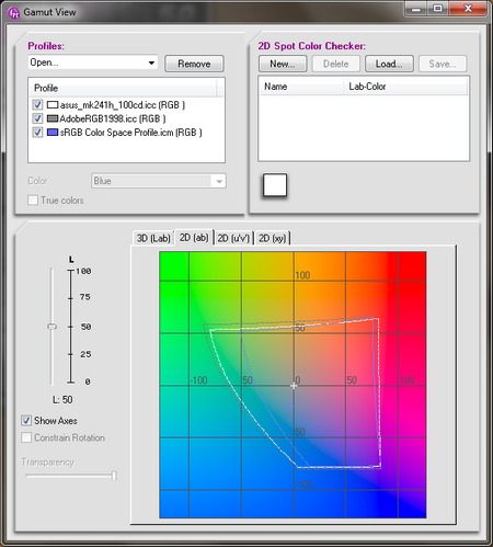

Монитор использует лампы подсветки с улучшенным люминофором и имеет “расширенный“ цветовой охват, близкий к пространству AdobeRGB. О данной особенности можно узнать по строчке 130% Extra Color, которая фигурирует на наклейке монитора. О минусах и плюсах подобного решения вы можете почитать в нашей предыдущей статье.
Цветовой охват чуть сдвинут относительно AdobeRGB, в связи с чем зелёный цвет не такой «глубокий», а красный более насыщенный.
При работе с фото (просмотре, редактировании) настоятельно рекомендую применять программы, умеющие адекватно работать с ICC профилями. Причём в идеальном варианте стоит использовать профиль, созданный конкретно для вашего монитора с теми настройками яркости, контрастности, уровней R\G\B, при которых вы работаете. Ведь при любом изменении настроек монитора цветовой охват может не только сдвигаться в разные стороны, но возможно и его сужение.

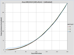

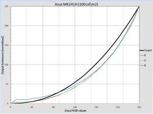

После снижения яркости белого поля до уровня 100 кд\м2 кривые стали ближе друг к другу, средней показатель гаммы вырос, увеличилась яркость самых тёмных оттенков, что негативно повлияло на восприятие детализации теней на фотографиях.
После профилирования гамма-кривые приобретают совершенно иной вид, большая их часть ложится на гамму с показателем 2.2. Но, к сожалению и здесь часть тёмных оттенков заметно ярче, чем должна быть.

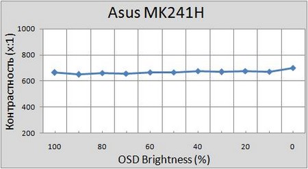

Стабильность контрастности замерялась в режиме Standard с настройками, выставленными по умолчанию: 90% яркость, 80% контрастность.
OSD Яркость (%) |
Яркость белого поля (кд\м2) |
Яркость чёрного поля (кд\м2) |
Контрастность (x:1) |
100 | 511 | 0,77 | 664 |
90 | 455 | 0,7 | 650 |
80 | 424 | 0,64 | 663 |
70 | 394 | 0,6 | 657 |
60 | 360 | 0,54 | 667 |
50 | 327 | 0,49 | 667 |
40 | 291 | 0,43 | 677 |
30 | 254 | 0,38 | 668 |
20 | 217 | 0,32 | 678 |
10 | 175 | 0,26 | 673 |
0 | 140 | 0,2 | 700 |
На всём диапазоне изменения яркости от 0 до 100%, абсолютное значение контрастности меняется слабо.
Максимальное значение было достигнуто при яркости 0%. По результатам замеров можно сделать точный вывод о том, что заявленное значение контрастности является динамическим. Для подсчёта её значения всё так же воспользуемся значением максимально зарегистрированной яркости и минимальной глубиной чёрного. Полученное значение составляет 2550:1, но, как известно нашим читателям, толку от этого значения никакого.

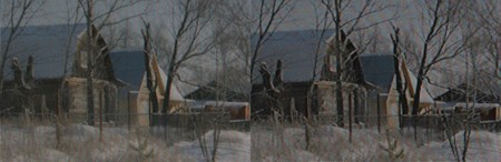

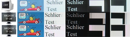

Asus MK241H - единственный в тестировании с заявленным временем отклика 2 мс. Для достижения такого значения компания Asus использовала разгон матрицы, названный Trace Free. Во всех режимах, по умолчанию, Trace Free находится в положении ON.
Заметных на глаз артефактов изображения при просмотре фильмов и других повседневных задачах, при включённом TF, обнаружить не удалось, хотя на изображении выше их можно заметить.
При отключении функции разгона монитор заметно теряет свою прыткость, но только на тестовых фотографиях. Поиграв в несколько динамических шутеров, мне не удалось почувствовать разницу в скорости с включённым Trace Free и без него.

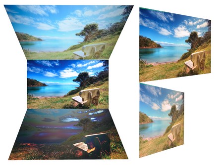

Заявленные углы обзора чуть больше чем у Acer P241W, и составляют 170°/160°. Вероятно, компания Asus, как и Samsung, использует для вычисления углов обзора более “мягкую” методику, потому что по результатам тестирования, горизонтальные углы обзора MK241H не лучше, чем у мониторов с углами в 160 градусов относительно нормали. Скорее даже можно отметить большее падение контрастности, нежели у остальных участников.
Вертикальные углы одни из худших в сегодняшнем тестировании. Если при взгляде снизу различие между мониторами не принципиально (в любом случае изображение перестаёт быть похожим само на себя), то при взгляде сверху разница может играть большую роль. Розоватый отлив проявляется очень слабо, и только в верхней части экрана.

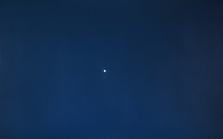

При тестировании равномерности подсветки были выставлены настройки по умолчанию. На белом цвете среднее отклонение составило 11,2%, максимальное - 40,1%.
Результаты – тихий ужас! Я очень надеюсь, что мне попался бракованный экземпляр, потому что для монитора такой ценовой категории подобная неравномерность – недопустима.
На чёрном поле ситуация чуть лучше, но в любом случае слабо соотносится с той суммой, с которой расстался человек, купив этот монитор. Нижняя лампа подсветки, как и в случае с мониторов Acer, так же доставляет дискомфорт при просмотре фильмов в тёмном помещении.
