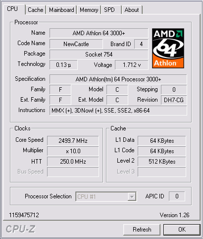

Результат разгона AMD Athlon 64 (NewCastle)
25%
разгон
2500 250 x 10.0
частота разгона
2000 200 x 10.0
штатная частота
Система работает стабильно. Заводится на 2800, но приходится повышать обороты на кулере до 4500rpm, что вызывает очень сильный шум.
Технические параметры разгона
| Процессор (ядро) | AMD Athlon 64 (NewCastle) |
| Штатная частота | 2000 |
| Разгон, максимально стабильная частота (FSB x Ratio) | 2500 (250 x 10.0) |
| Прирост частоты, МГц | 500 |
| Прирост частоты, % | 25 |
| Напряжение питания (Vcore) | 1.7 |
| Материнская плата | Gigabyte K8NS |
| Версия биоса на материнской плате | F9 |
| Кулер | Gigabyte Ultra-GT@4000rpm |
| Максимальная температура процессора после разгона | 48 |
