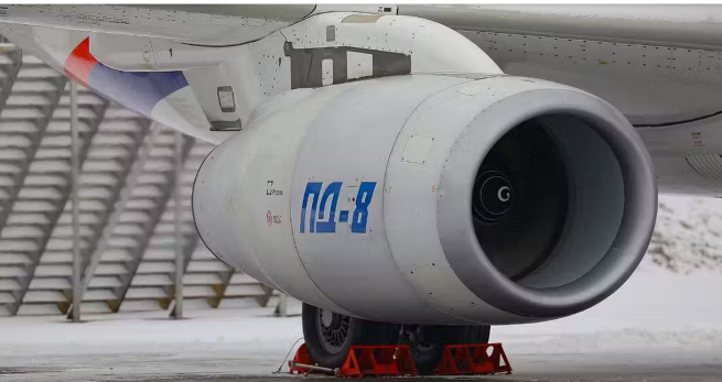

Двигатель ПД-8 разрабатывается предприятием «ОДК-Сатурн» и предназначен для использования в различных импортозамещенных моделях самолетов. В первую очередь речь идет об обновленном «Суперджете» (SJ-100). Также двигатель предназначен для амфибийного самолета Бе-200. Он заменит ранее изготовлявшийся на Украине Д-436ТП.

В воздухозаборники постоянно попадают брызги соленой морской воды или частицы водяного тумана. Поэтому установке ПД-8 необходимо так называемое «оморячивание», то есть специальные решения для защиты деталей компрессора и турбины. Пока неизвестно, будут ли обновленные двигатели со специальным антикоррозионным покрытием заново проходить сертификацию.
Также потребуется модификация системы управления и аэродинамики для сохранения стабильной работы при попадании воды в воздухозаборник. Таким образом, в значительной степени придется фактически перепроектировать сам самолет-амфибию. В отличие от импортного Д-436ТП, отечественный двигатель отличается массой, размерами и мощностью. Просто снять ранее установленные силовые установки и заменить их на ПД-8 не получится. Необходимо спроектировать новые пилоны и мотогондолы, а потом начать испытания машины.
