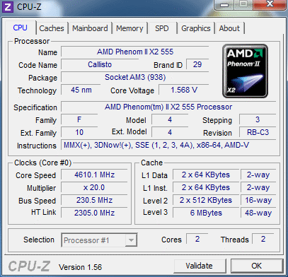

Результат разгона AMD Phenom II X2 (Callisto)
10 марта 2011
SergQD
43%
разгон
4600 230 x 20.0
частота разгона
3200 200 x 16.0
штатная частота
Это скрин смерти, тесты проходит на 4300 1,5В. Разлочился только до 3-х ядер, но разгон приятно порадовал http://valid.canardpc.com/show_oc.php?id=1700666
Технические параметры разгона
Процессор (ядро) AMD Phenom II X2 (Callisto)
Маркировка CACDC AC 1048FPM
Штатная частота 3200
FSB при штатной частоте 200.0
Разгон, максимально стабильная частота (FSB x Ratio) 4600 (230 x 20.0)
Прирост частоты, МГц 1400
Прирост частоты, % 43
Напряжение питания (Vcore) 1.55
Материнская плата GA-790GP-DS4H
Версия биоса на материнской плате F7i
Кулер TT BigTyp 14Pro
Максимальная температура процессора после разгона 55
