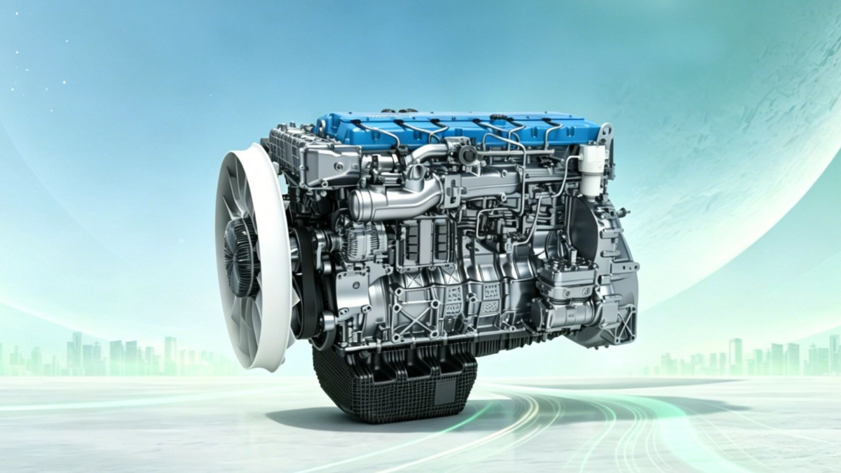

Изображение: Interesting Engineering
Компания представила 600-сильный двигатель WP15, который стал первым в мире водородным двигателем внутреннего сгорания, выполнившим требования стандарта China VI. Он предназначен для тяжелых грузовиков, строительной и другой коммерческой техники, где переход на электрические силовые установки остается сложной задачей.
Инженеры проверили двигатель в разных режимах: холодный пуск, работа на холостых оборотах, полная нагрузка на высоких скоростях и переходные процессы. По словам представителей компании, испытания подтвердили стабильность выхлопа и надежность конструкции.
WP15 использует прямой впрыск водорода с искровым зажиганием. Это отличает его от систем с портовым впрыском. Водород подается прямо в камеру сгорания, что исключает хлопки в впускном коллекторе и обратные вспышки. Архитектура с непосредственным впрыском контролирует расслоение воздуха и топлива, позволяя двигателю работать на обедненной смеси, избегая при этом резких скачков давления, которые могут привести к механическим поломкам.
Благодаря точной настройке угла опережения зажигания удалось достичь термического КПД 46,8%. Большая часть химической энергии топлива превращается в механическую работу.
Более 90% деталей WP15 унифицированы с дизельными двигателями. Это упрощает установку в существующие шасси грузовиков, самосвалов, портовой техники и сталелитейного оборудования.
Двигатель может работать с водородом разной чистоты. В отличие от водородных топливных элементов, которые требуют сверхчистого газа, WP15 не боится примесей. Это снижает требования к системе подачи топлива. Компания Weichai рассчитывает, что разработка поможет ускорить внедрение водородных технологий в коммерческом транспорте и промышленности.
