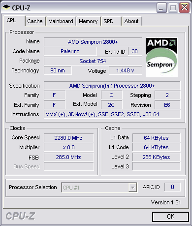

Результат разгона AMD Sempron (Palermo)
42%
разгон
2280 285 x 8.0
частота разгона
1600 200 x 8.0
штатная частота
Шини FSB-PCI-E асинхронно
Память (PQI CL2.5) поставил на 133МНz
Может кто-нибудь подскажет как заставить работать его на FSB 300MHz на этой материнке
Технические параметры разгона
| Процессор (ядро) | AMD Sempron (Palermo) |
| Маркировка | LBBWE 0534BAD |
| Штатная частота | 1600 |
| Разгон, максимально стабильная частота (FSB x Ratio) | 2280 (285 x 8.0) |
| Прирост частоты, МГц | 680 |
| Прирост частоты, % | 42 |
| Напряжение питания (Vcore) | 1.44 |
| Материнская плата | ASROCK K8NF4G-SATA2 |
| Версия биоса на материнской плате | 1.50 |
| Кулер | BOX |
| Максимальная температура процессора после разгона | 38 |
