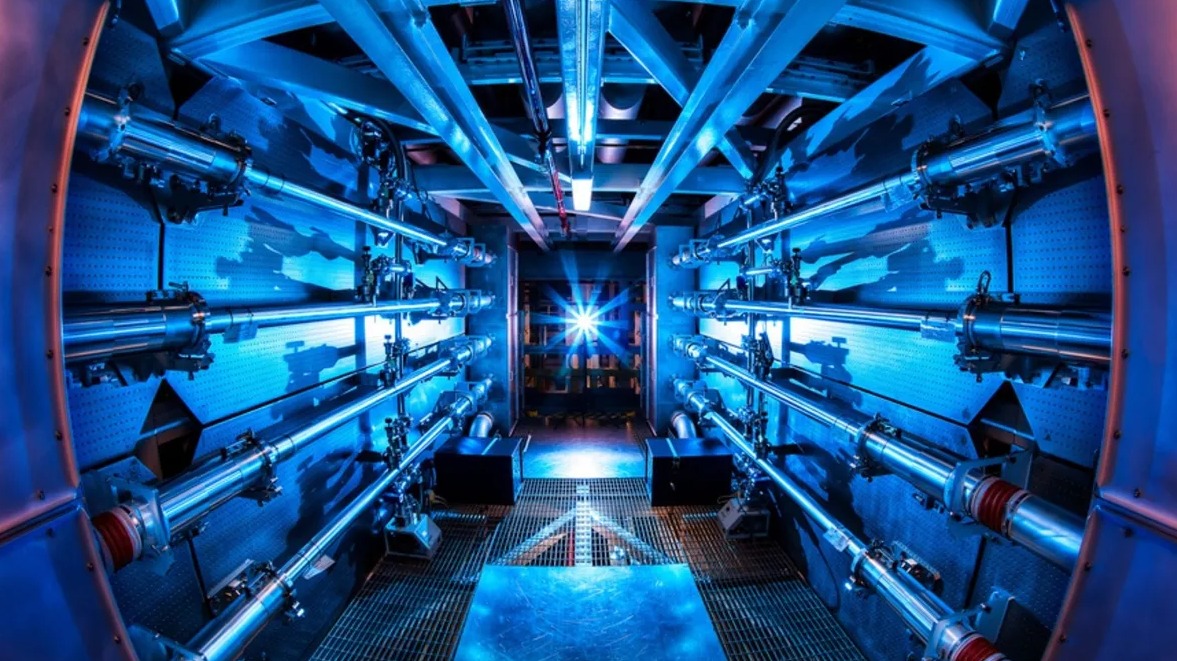

NIF preamplifier support structure at the National Ignition Lab at LLNL. Lawrence Livermore National Laboratory.

В своей работе исследователи LLNL использовали установку NIF (кстати ее цена составляет 3,5 миллиарда долларов). С помощью мощного 192-лучевого лазера они нагревали и сжимали водородное топливо внутри капсулы размером с перчинку. Такой лазер способен нагреть капсулу до 100 миллионов градусов Цельсия, (это в несколько раз жарче, чем в ядре Солнца), и сжать ее до давления, превышающего давление земной атмосферы более чем в 100 миллиардов раз. Под действием этой невероятной силы капсула взрывается, заставляя атомы водорода сливаться и высвобождать энергию.  В своем заявлении Министерство энергетики США отметило, что эксперимент LLNL "превзошел порог термоядерного синтеза, доставив 2,05 мегаджоулей (МДж) энергии к цели. В результате было выработано 3,15 МДж термоядерной энергии. Наши ученые впервые продемонстрировали самую фундаментальную научно-техническую основу для энергии инерционного термоядерного синтеза (IFE)".
