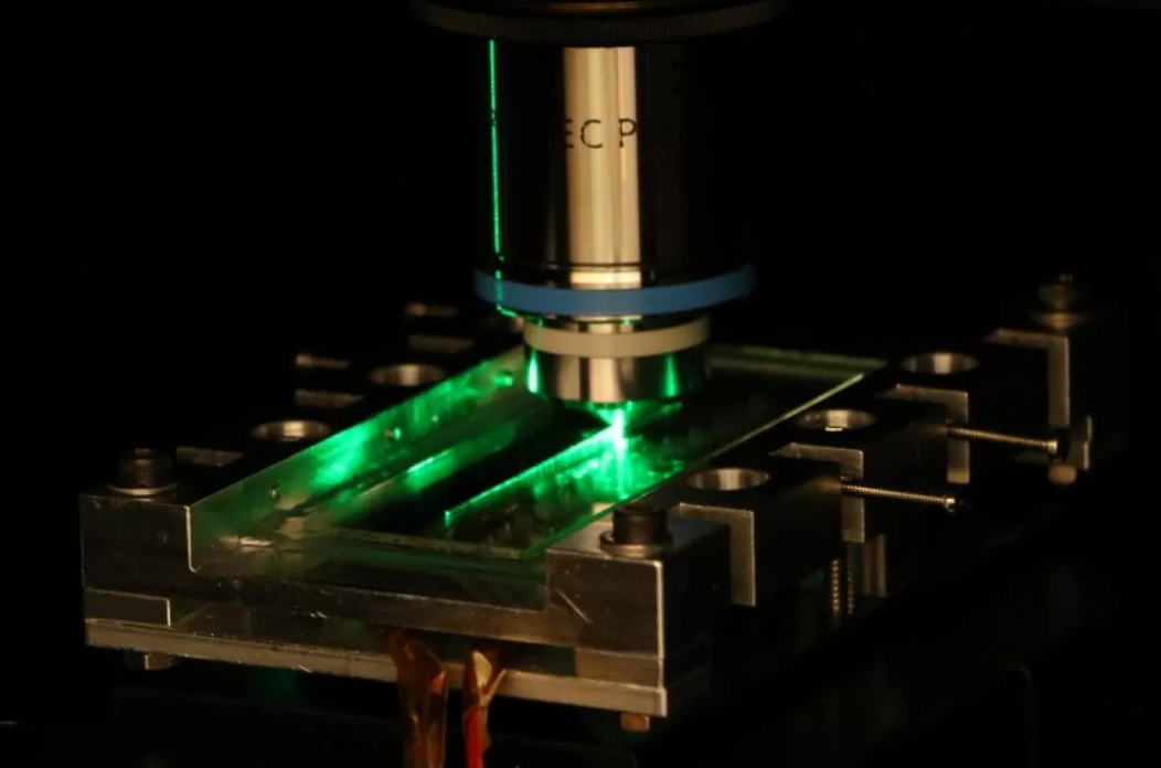

Чтобы преодолеть эту проблему, оксфордская команда с помощью фемтосекундных лазеров "прорезала" канал по всей длине сапфирового волокна, направив свет по прямому и узкому пути, (при этом ширина канавки составила одну сотую миллиметра). В результате получился сапфировый FBG-датчик, отражающий свет только одной длины волны.
