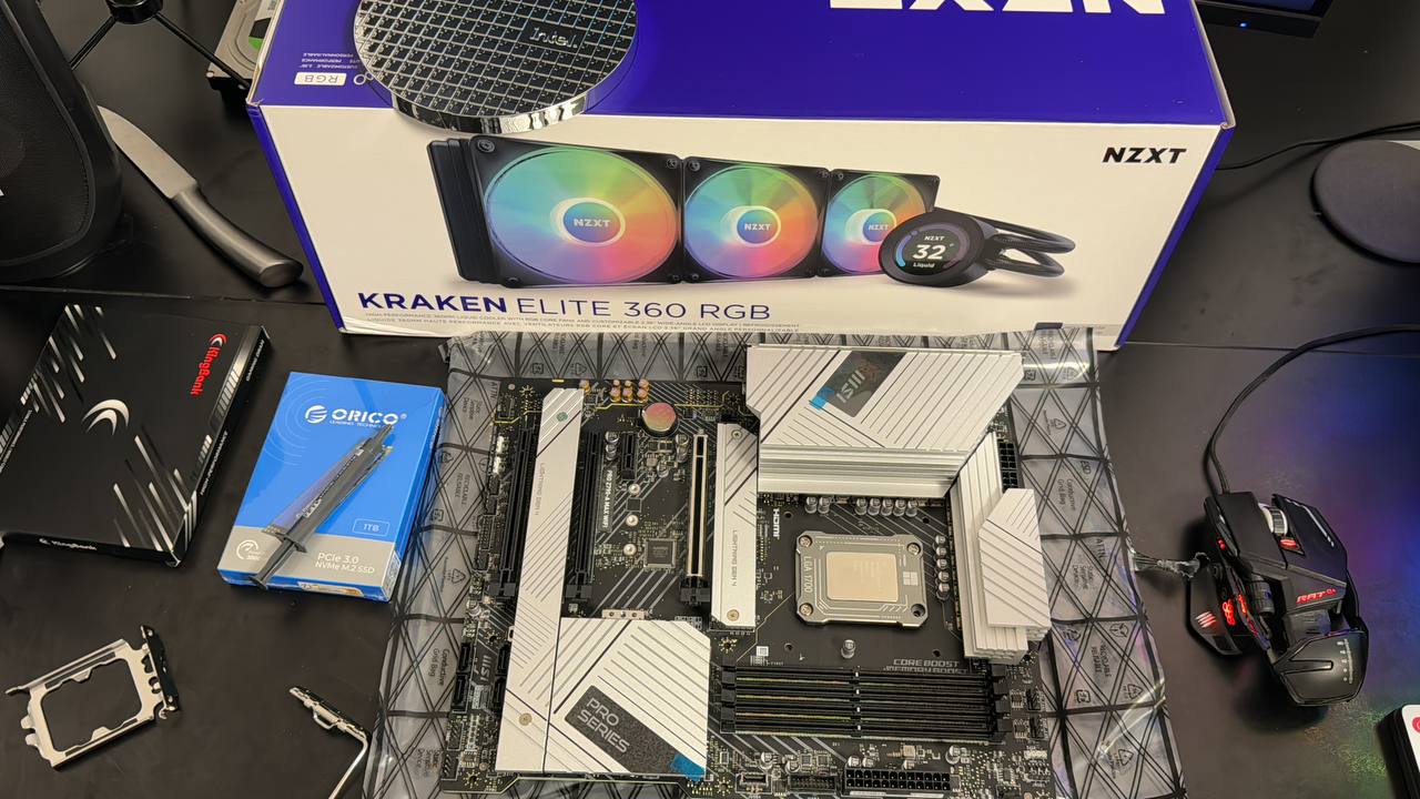

Материнской платой стала MSI Pro Z790-A Max. Именно она легла в основу всей системы. На момент покупки эта плата закрывала все мои потребности: хорошая элементная база, массивные радиаторы, удобная компоновка, четыре слота M.2, три из которых прикрыты теплораспределительными пластинами, а также современный набор интерфейсов.
Комплектация тоже оказалась приятной. В коробке было всё необходимое, включая Wi-Fi-антенну на магнитном основании. Такой вариант удобен тем, что антенну можно без проблем разместить на корпусе или рядом с ним.

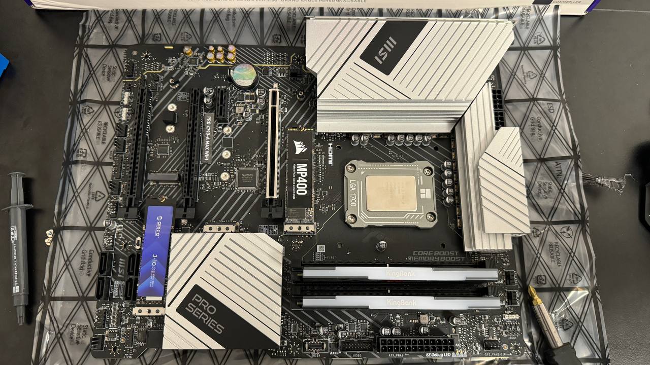

Установка процессора

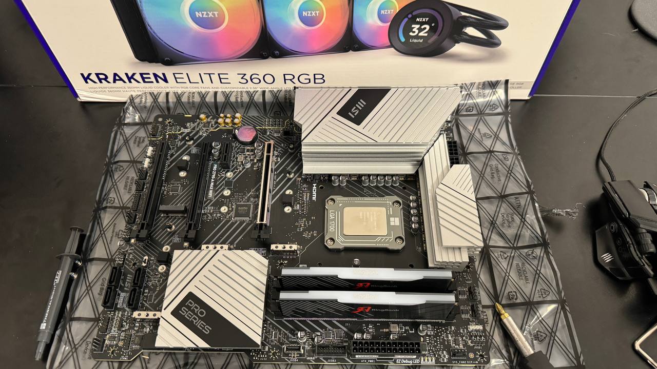

Процессор я устанавливал не в стандартном варианте, а с дополнительной рамкой — в случае с i9-14900K это не та деталь, на которой стоит экономить.
Сам процессор по размерам после Xeon выглядит почти крошечным, но по тепловыделению это совсем другая история. Чип горячий, требовательный, и дополнительная рамка помогает равномернее распределить прижим, снизить нагрузку на сокет и улучшить контакт с системой охлаждения.
Во время установки не обошлось без приключений. Сначала я зафиксировал процессор штатным прижимом, а потом начал откручивать заводскую рамку. В какой-то момент она с характерным хрустом отщёлкнулась. Возможно, профессиональные сборщики в этот момент схватились бы за голову, но процесс прошёл весело, а главное — успешно.

В качестве основного накопителя я установил Corsair MP400 объёмом 2 ТБ. Покупался он давно, и по современным меркам его скорость уже не впечатляет — около 3000 МБ/с. Но менять его только ради цифр в тестах не хотелось, а покупка более свежего SSD на тот момент выглядела не самой рациональной идеей.

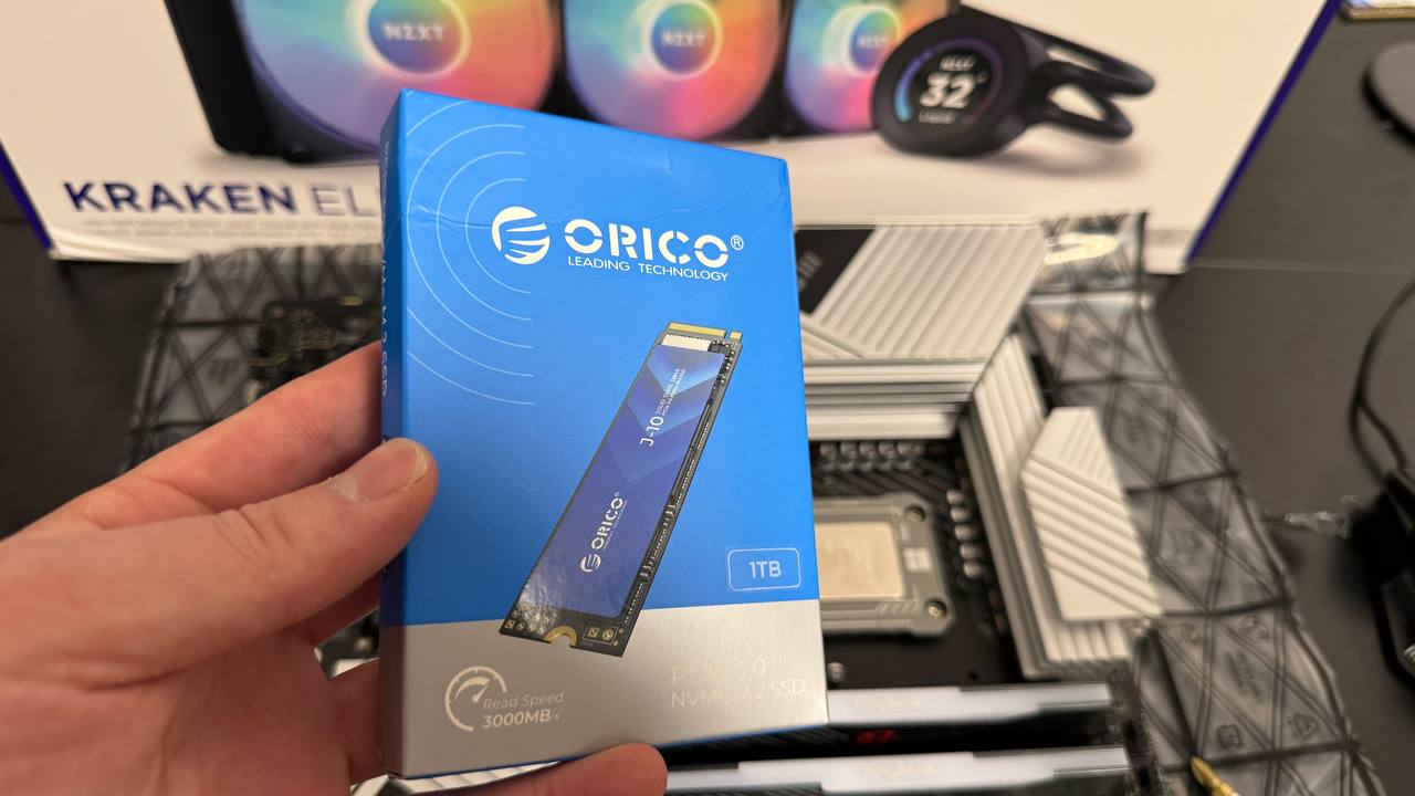

Дополнительно в систему был установлен M.2-накопитель Orico J-10 на 1 ТБ. Его я покупал примерно 4 года назад за 6000 рублей. Сколько он стоит сейчас, можете посмотреть по ссылке выше.

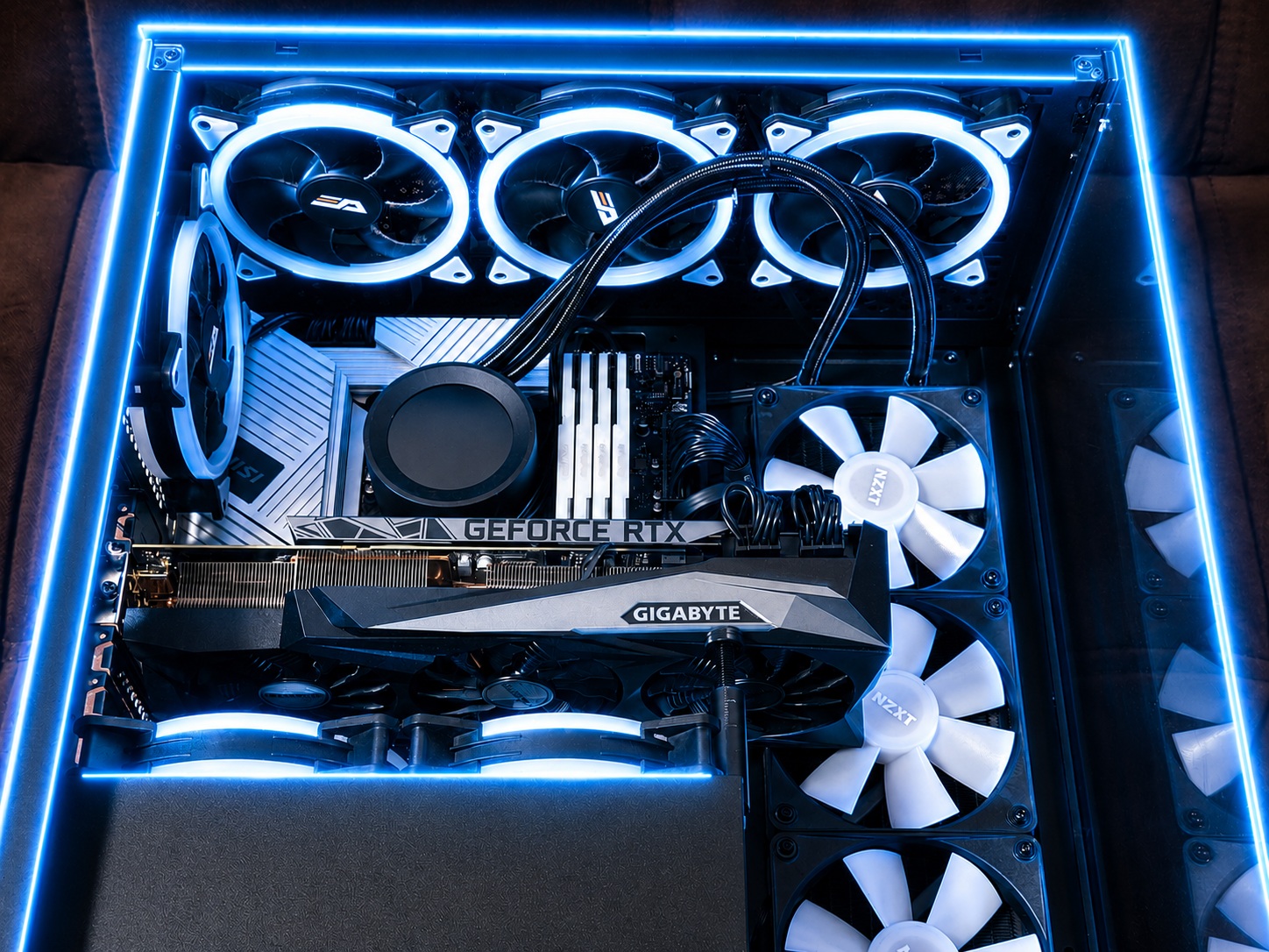

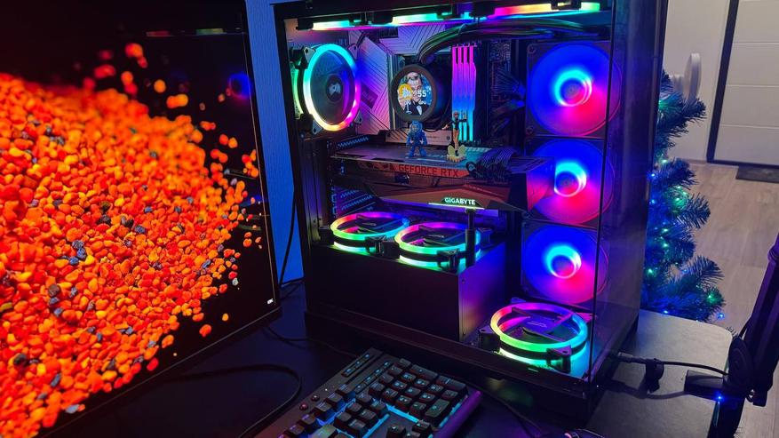

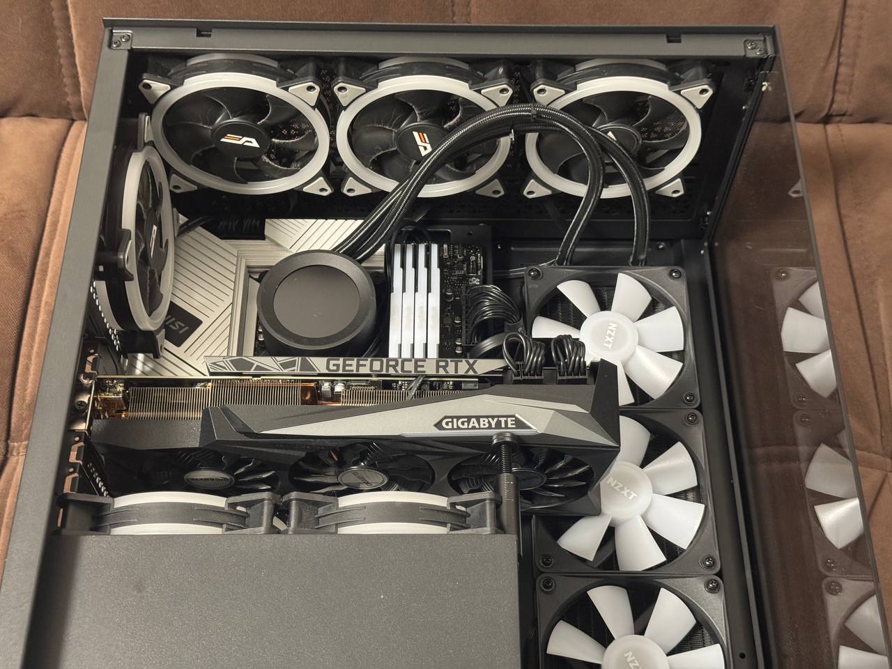

Материнская плата отправилась в корпус ADATA XPG аквариумного типа. Внутри он просторный, собирать в нём систему удобно, места хватает практически для всего. Но есть и нюанс: если закрыть боковую стеклянную панель, внутри начинается что-то похожее на миниатюрный термоядерный реактор. Поэтому боковое стекло я убрал на балкон и пока не планирую возвращать его обратно.
В остальном корпус нормальный, но без восторга. Сейчас на рынке есть более интересные варианты, и если бы я собирал компьютер заново именно сегодня, скорее всего, выбрал бы что-то другое.

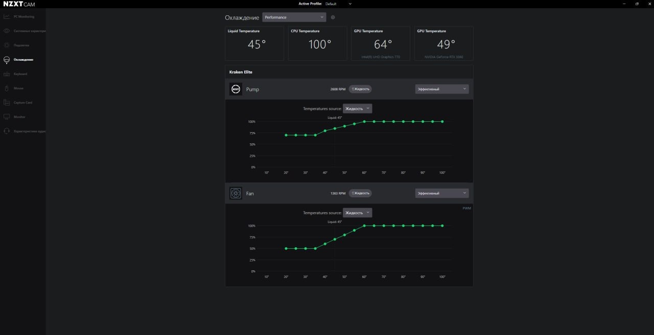

За охлаждение отвечает NZXT Kraken Elite 360 RGB. Выглядит эта СЖО эффектно, особенно за счёт дисплея на помпе. Он сразу привлекает внимание и делает сборку визуально интереснее. Правда, сейчас уже появились системы с 3D-дисплеями, поэтому на их фоне Kraken Elite воспринимается не настолько футуристично, как раньше.

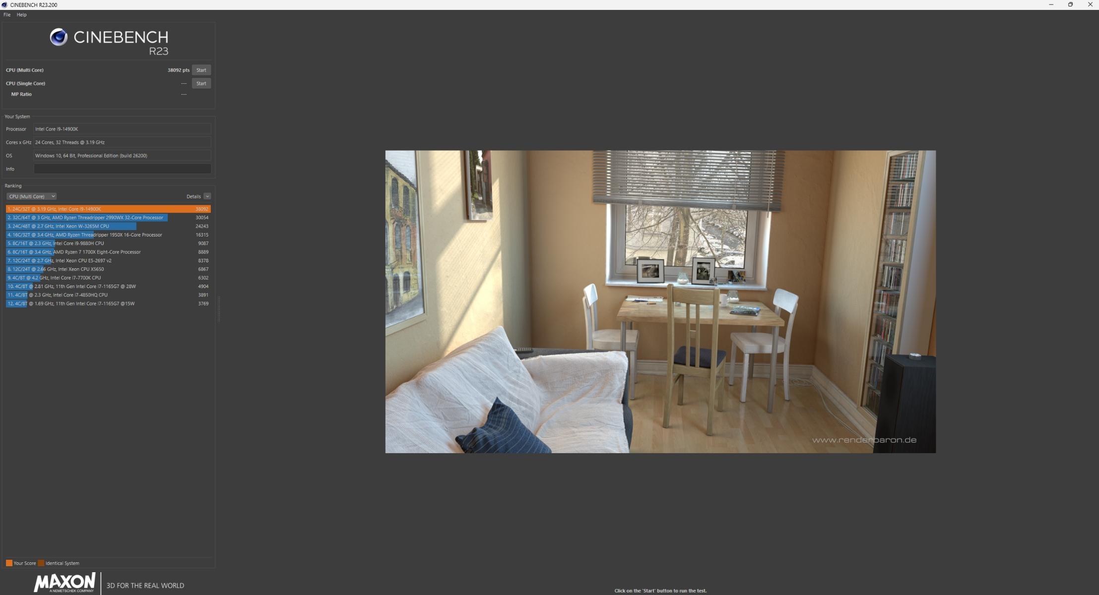

Радиатор здесь не самый толстый — 27 мм, но для охлаждения Intel Core i9-14900K его возможностей хватает. Без разгона и без андервольтинга процессор в Cinebench после двух прогонов по 15 минут стабильно упирается в 100 градусов. При этом после завершения теста температура быстро возвращается к обычным значениям — примерно 45–50 градусов.
В повседневных задачах и играх ситуация гораздо спокойнее. При открытом корпусе процессор обычно держится в районе 50–80 градусов, что для такого горячего чипа выглядит вполне приемлемо.

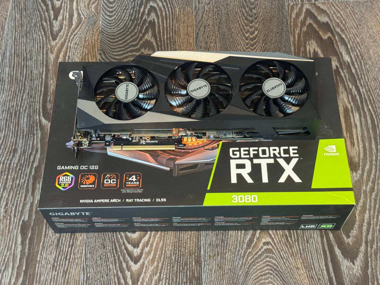

В первую очередь речь идёт о видеокарте. В системе стоит RTX 3080 Ti. Даже сейчас это очень мощная карта, которой хватает и для современных игр, и для рабочих задач. Покупалась она около трёх с половиной лет назад за 144 тысячи рублей. Цена была серьёзная, но если смотреть на актуальный рынок б/у-комплектующих, становится понятно, что такие видеокарты сегодня могут быть очень выгодным вариантом. Производительности у них всё ещё много, а менять RTX 3080 Ti просто ради обновления я не вижу смысла.
Коробка от видеокарты, как и положено, не выброшена. Лежит в шкафу и ждёт своего звёздного часа.
