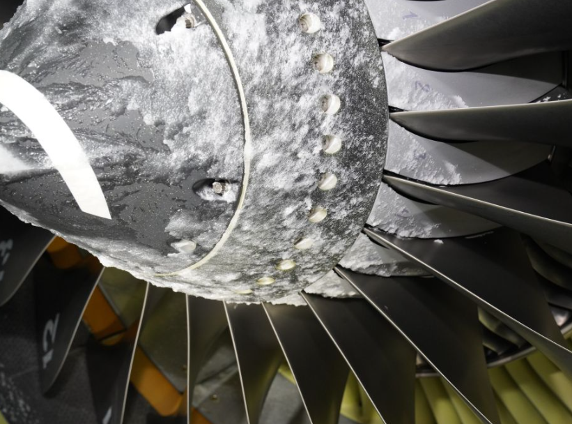

В ОАК (входит в Ростех) отчитались об успешном завершении ключевого этапа испытаний нового двигателя ПД-8. Эту силовую установку создавали для региональных авиалайнеров. Техника подтвердила свою работоспособность в суровых погодных условиях — сначала на наземных стендах, а затем в воздухе на борту самолета «Суперджет» в небе над Архангельской областью.
Источник фото: www.uecrus.com
Стендовые испытания на обледенение длились три месяца на базе ЦИАМ. Инженеры воссоздавали обстановку, приближенную к реальному полету: на вход двигателя подавали насыщенный влагой холодный воздух. В результате на элементах конструкции — носке воздухозаборника, лопатках вентилятора и деталях компрессора низкого давления намерзал лёд. Такие тесты позволяют оценить, как силовая установка сохраняет устойчивость при обледенении и выдерживает ли сброс ледяной корки..
Параллельно ПД-8 испытывали в реальной обстановке во время сертификационных вылетов «Суперджета» в Архангельской области. Самолет специально направляли в зоны сильного обледенения, где за считанные минуты нарастала ледяная шуба толщиной 8–10 миллиметров. Специалисты следили за поведением силовой установки: что происходит при попадании льда в каналы воздухозаборника, насколько эффективно работает противообледенительная система, насколько безопасно управлять машиной в таких условиях. Результаты лётных проверок совпали с данными наземных испытаний.
