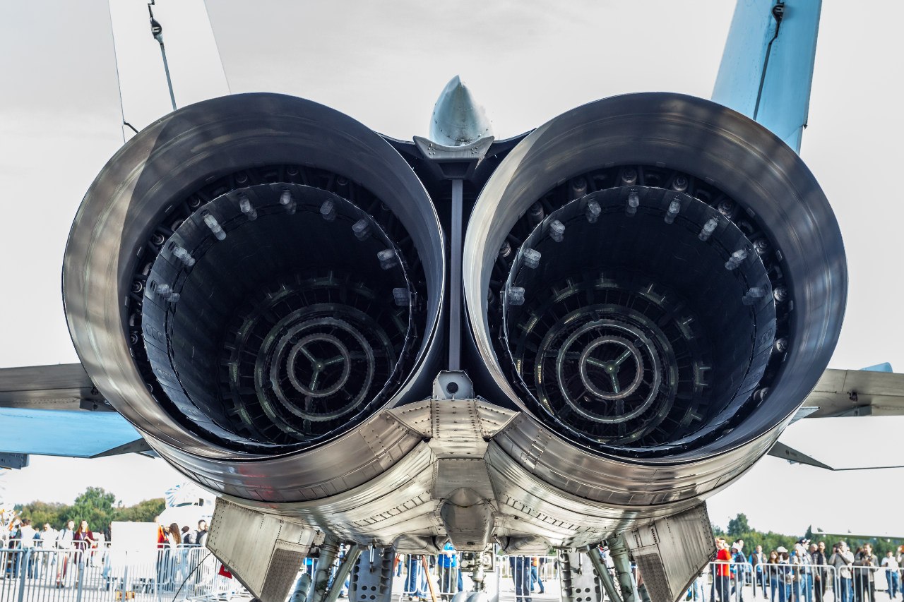

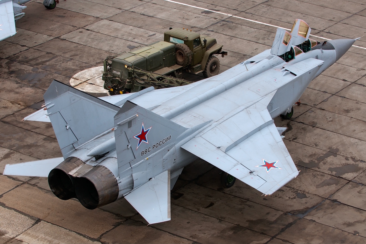

Сопла двигателей Д-30Ф6

МиГ-31 на аэродроме

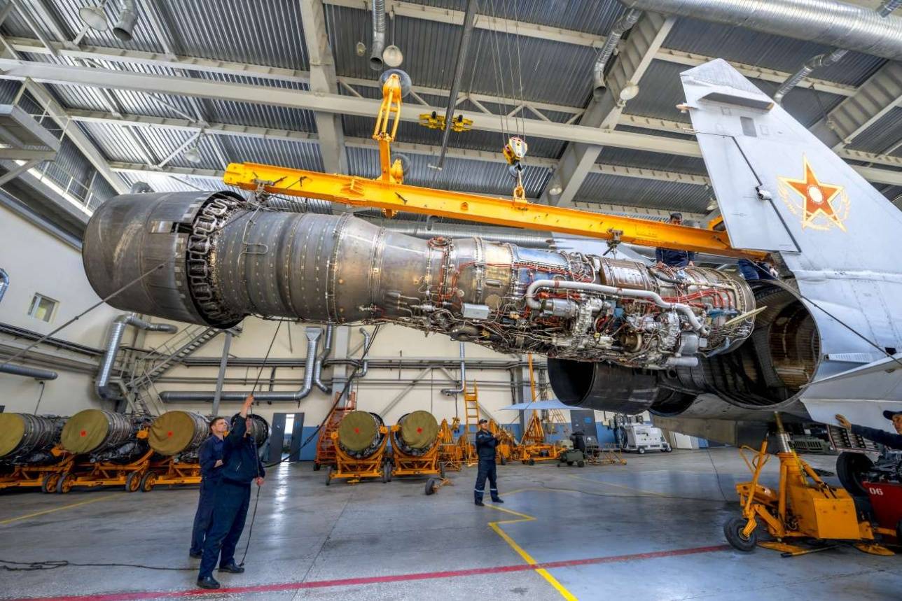

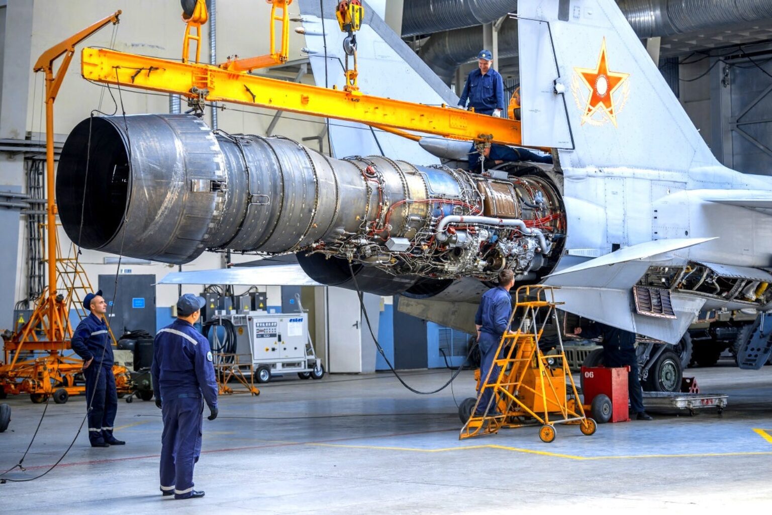

МиГ-31 с двигателем Д-30Ф6 в цехе обслуживания

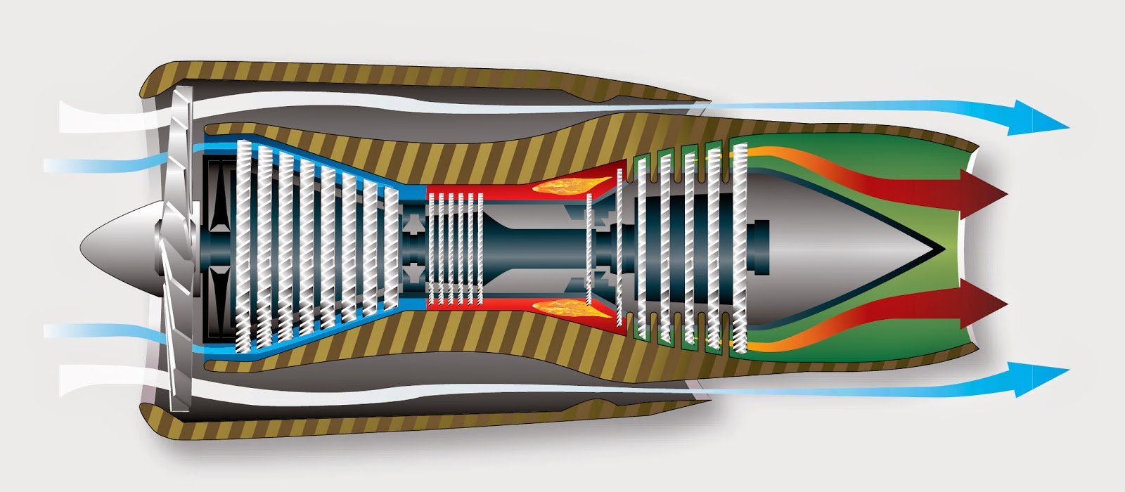

Двухконтурный турбореактивный двигатель (ТРДД)
Соловьёв предложил смелую и новаторскую схему: создать двухконтурный двигатель с общей форсажной камерой. Если объяснять просто, то в обычном ТРДД часть воздуха (внешний контур) проходит мимо камеры сгорания, охлаждает двигатель и создаёт дополнительную тягу, экономя топливо (картинка выше). Форсажная камера — это, условно, «дожигатель», который резко увеличивает тягу, но очень прожорлив. Проблема была в том, что эффективно смешать потоки холодного воздуха из внешнего контура и раскалённые газы из внутреннего в одной форсажной камере для сверхзвуковых скоростей считалось крайне сложной задачей.

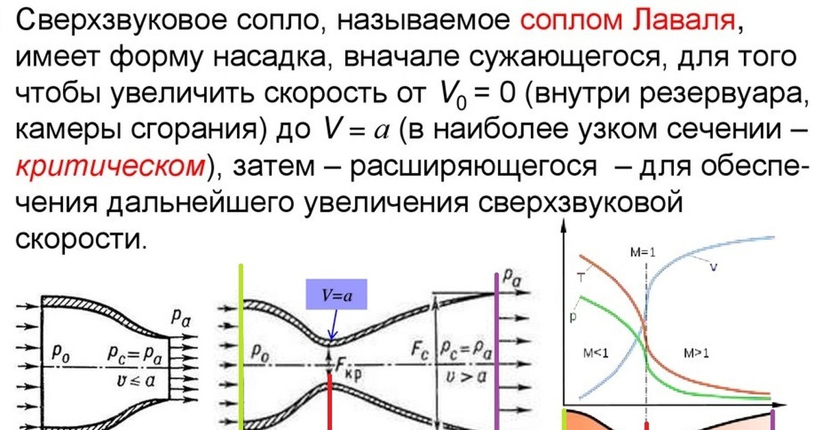

- Регулируемое сопло («сопло Лаваля») меняет свою форму в полёте, чтобы оптимально использовать энергию газов как на дозвуковой, так и на сверхзвуковой скорости.
Сопло Лаваля (или сужающееся-расширяющееся сопло) — газовый канал особого профиля, предназначенный для изменения скорости проходящего по нему газового потока, чаще всего для создания сверхзвукового потока. Термин назван по имени шведского изобретателя Густава де Лаваля.

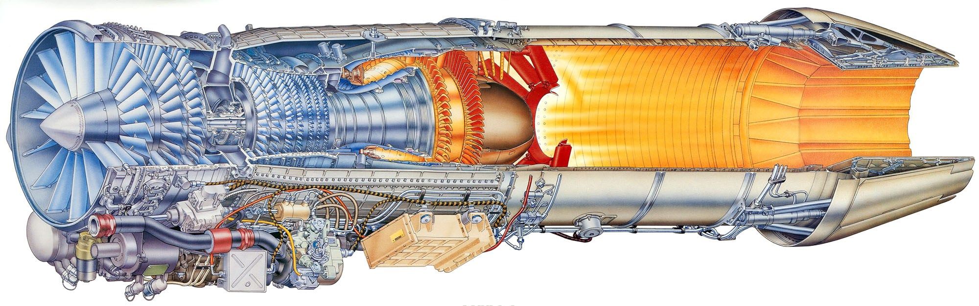

Одной из ключевых особенностей двигателя стала его модульная конструкция. Д-30Ф6 состоит из 7 модулей (входной аппарат, компрессоры, камера сгорания, турбины, форсажная камера, сопло), большинство из которых можно заменять прямо в условиях эксплуатационной базы, не отправляя двигатель на завод. Это сильно упрощает и ускоряет ремонт и обслуживание.
Турбореактивный двигатель Д-30Ф6
Для защиты от отказов двигатель оснащён целым комплексом систем: ограничения температуры и оборотов, противообледенительной и противопомпажной (предотвращает срыв потока воздуха в компрессоре). Управление — электронно-гидравлическое, с дублированием: если электроника откажет, в работу вступит надёжная гидравлика.

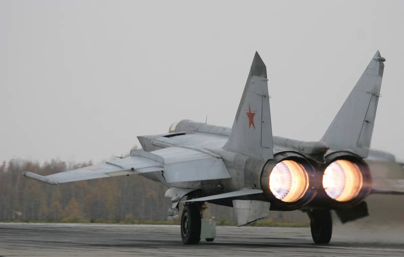

МиГ-31 в полёте

Ремонтопригодность двигателя стала огромным преимуществом в реальной эксплуатации. Его конструкция позволяет проводить периодический осмотр критически важных деталей, например, лопаток турбины и компрессора, прямо на месте. В случае повреждения, например, от попадания птицы, можно заменить отдельные лопатки или целый модуль компрессора, не снимая весь двигатель с самолёта.
