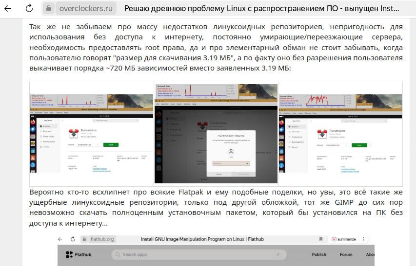

5) Обман, root права и снова доверие: В линуксах центры приложений (оболочки для репозиториев) часто обманывают пользователя с размером загружаемых данных, как правило, они не учитывают объём зависимостей для скачивания, или делают это неправильно, в итоге для установки приложения размером 3 мегабайта может потребоваться почти гигабайт зависимостей, ну а требование root прав для установки программы из репозитория, даже не знаю, это по сути дать полный доступ к системе непонятно чему и для чего, ведь с объёмом загрузки уже обманули...

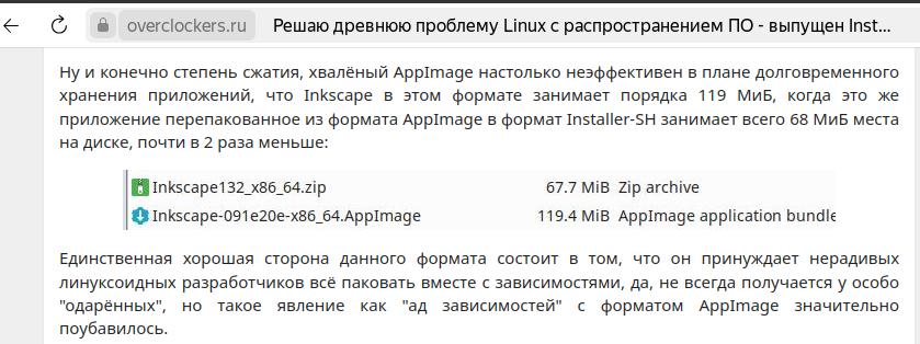

Что там еще? AppImage? Звучит прикольно, засунуть приложение в один исполняемый файл, но это один исполняемый файл, программа в таком формате нормально не кэшируется системой, что снижает общую производительность и даже порой засоряет кэш в ОЗУ, а если у приложения несколько исполняемых файлов - привет танцы с бубном через терминал, да и степень сжатия весьма паршивая:

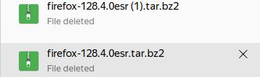

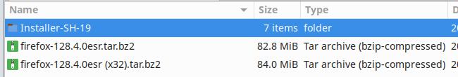

И тут сразу отмечу забавный момент, архив с 32 битной версией браузера имеет точно такое же имя, как и архив с 64 битной версией, так что сразу переименовал файлы, чтобы потом не забыть про этот нюанс:
Далее берём Installer-SH:

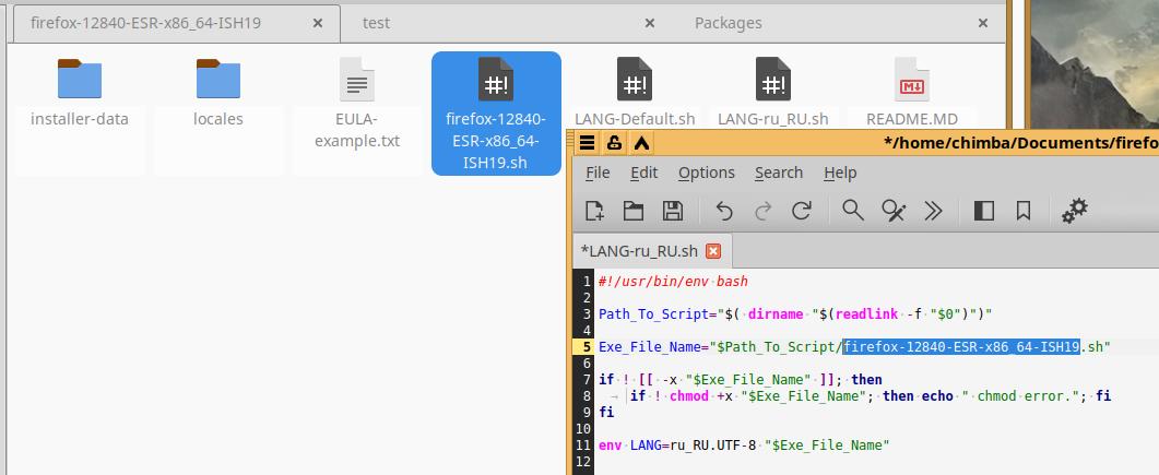

И переименовываем в соответствии с версией, ISH19 в конце добавил чисто ради информативности, это краткое название и версия установочного пакета:
Так же переименовываю основной скрипт:
Вспомогательные файлы тоже нужно исправить, задающие локализацию независимо от системной, по сути их можно удалить, но я решил оставить:

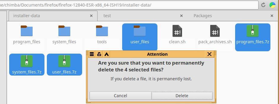

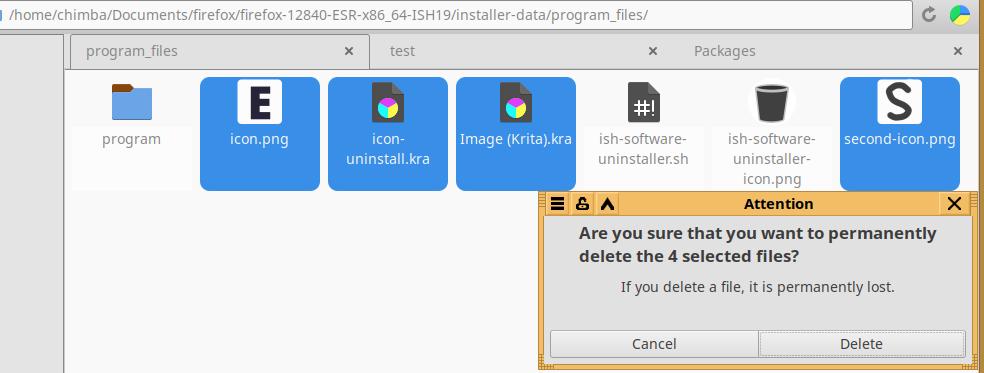

Далее работа в каталоге installer-data, сразу удаляю каталог user_files и архивы, первый не нужен, а архивы будут сгенерированы новые:
Удаляю все лишние примеры в каталоге program-files, так же и каталог program очищаю:

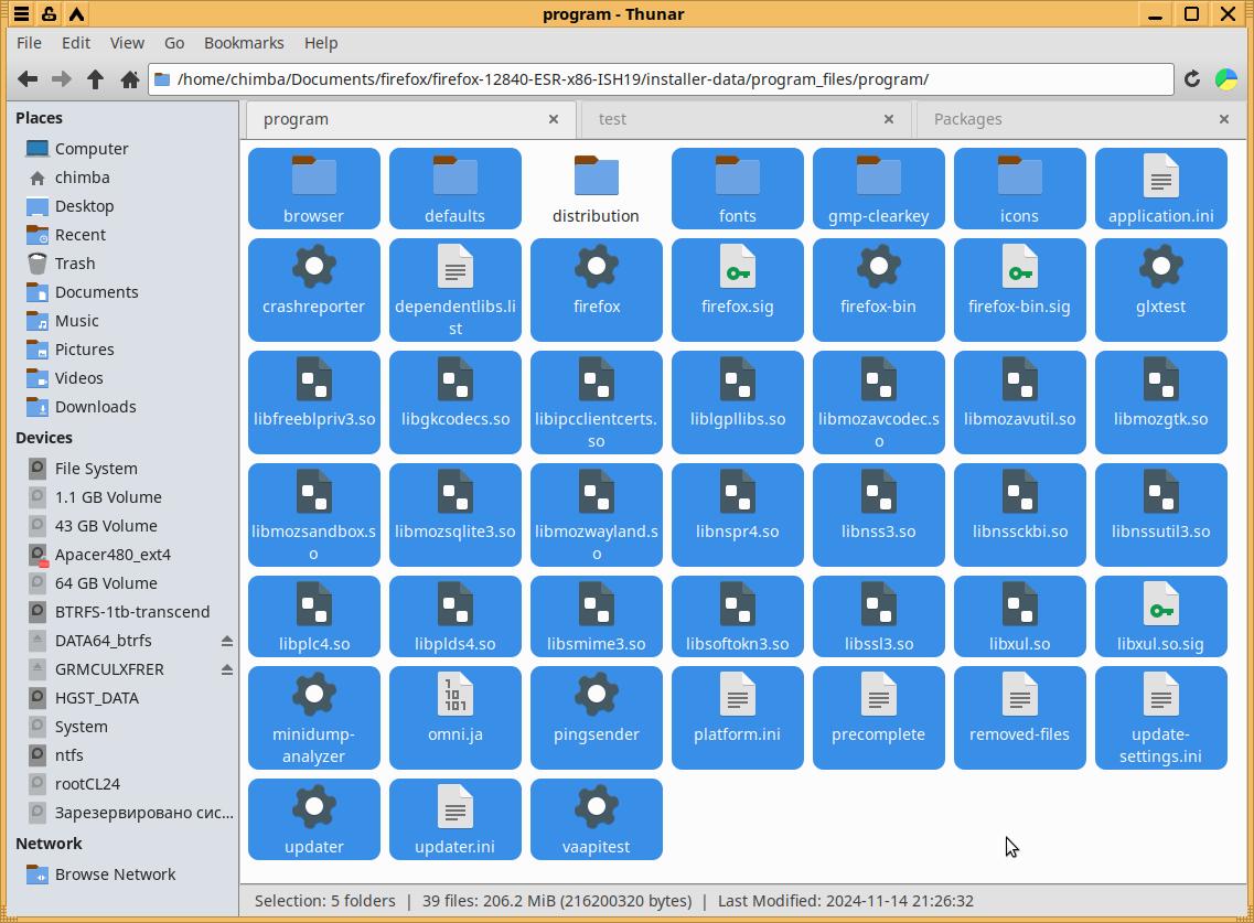

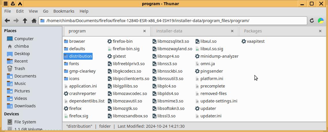

Ну а дальше просто распаковываю файлы Firefox в каталог program, не забываю про настройки "distribution", это необходимо, чтобы отключить автоматические обновления браузера:

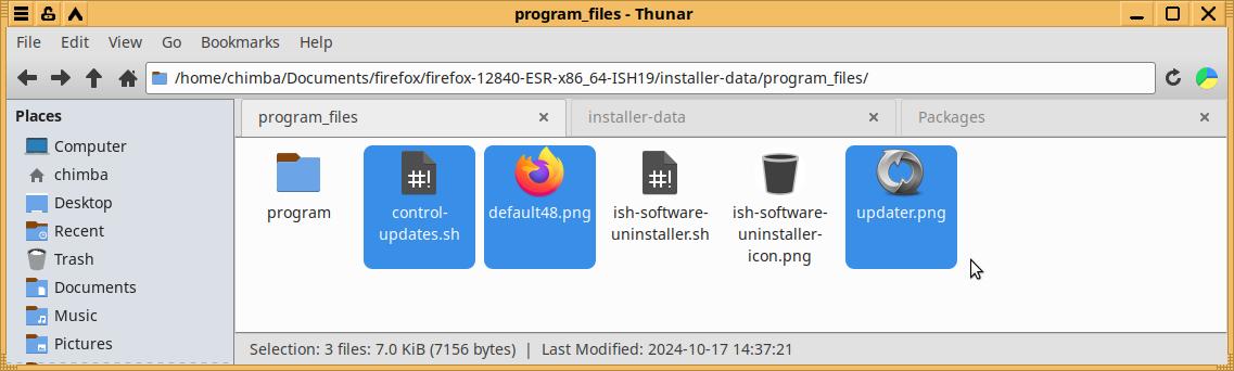

Так как у меня уже есть готовые файлы от другой версии браузера Firefox в формате Installer-SH - просто копирую всё необходимое в каталог program-files, это пара иконок и скрипт, позволяющий управлять автоматическими обновлениями, да, Firefox не позволяет полностью отключить обновления через обычные настройки, потому был разработан костыль:

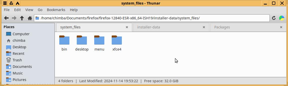

Далее системные файлы, тут в основном расположены файлы отвечающие за формирование меню:
Так как у меня уже есть готовые файлы от другой версии браузера - воспользуемся ими, обычно тут всё подготавливается автоматически используя шаблоны замены, но можно и руками дописать при необходимости:

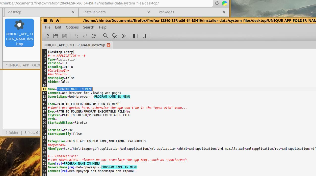

Где посмотреть шаблоны замены? Конечно в главном установочном скрипте! После некоторых настроек можно обнаружить необычные комментарии начинающиеся с символов "#=>", они и указывают на шаблон замены, да, не совсем очевидно, но я не писал отдельной документации, потому делаю скрипт самодостаточным, чтобы даже без документации был пригоден для использования, и даже для воспроизведения из уже готового установочного пакета:
В каталоге Desktop хранятся ярлыки, предназначенные для копирования на рабочий стол, тут тоже не стесняемся использовать шаблоны замены для имени приложения, названия иконки и путей:

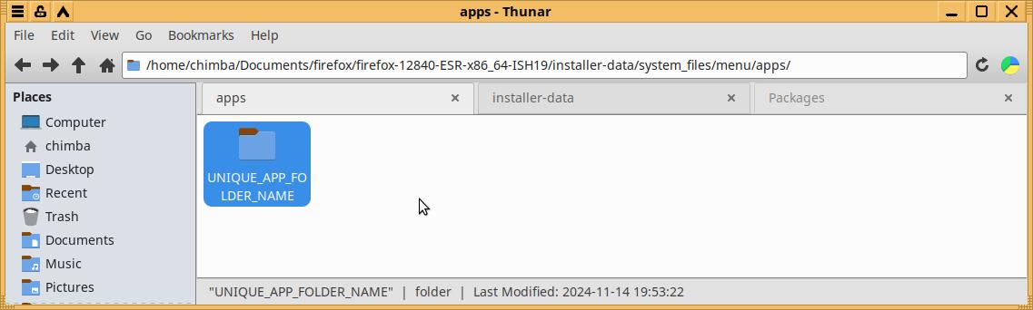

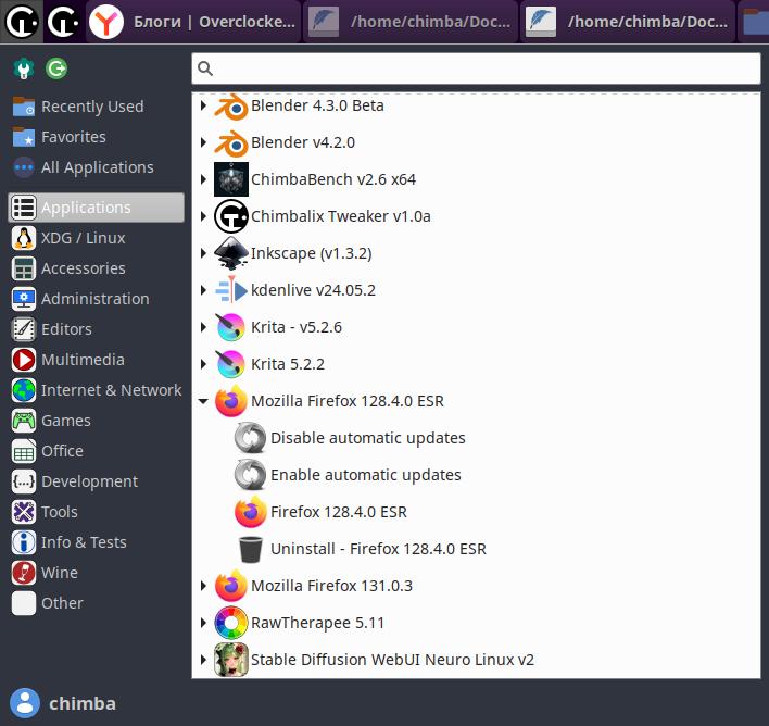

Далее нужно подготовить ярлыки для меню приложений, тут нас интересует только каталог "apps", в других ничего настраивать не надо, если только не нужна специфическая структура меню, с дополнительными вложенными разделами например:
Внутри встречаем каталог, имя которого это шаблон замены, так нужно чтобы не было конфликтов имён между разными приложениями:

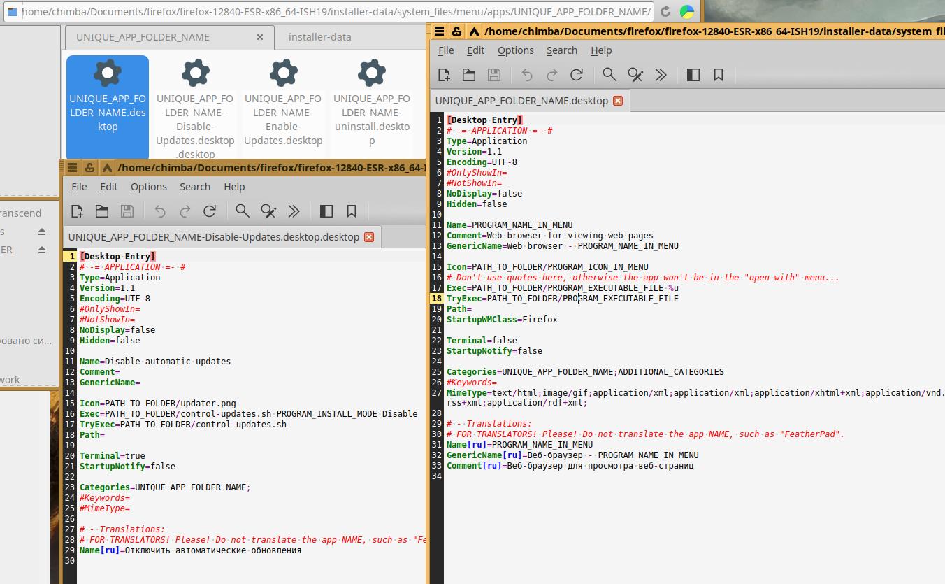

И вот примеры ярлыков меню:
Удаляю первые два примера (но не трогаю файл "...-uninstall.desktop") и закидываю уже подготовленные файлы от другого установочного пакета Firefox в формате Installer-SH, при необходимости вношу правки, но тут такой необходимости нет, так что оставляю как есть:

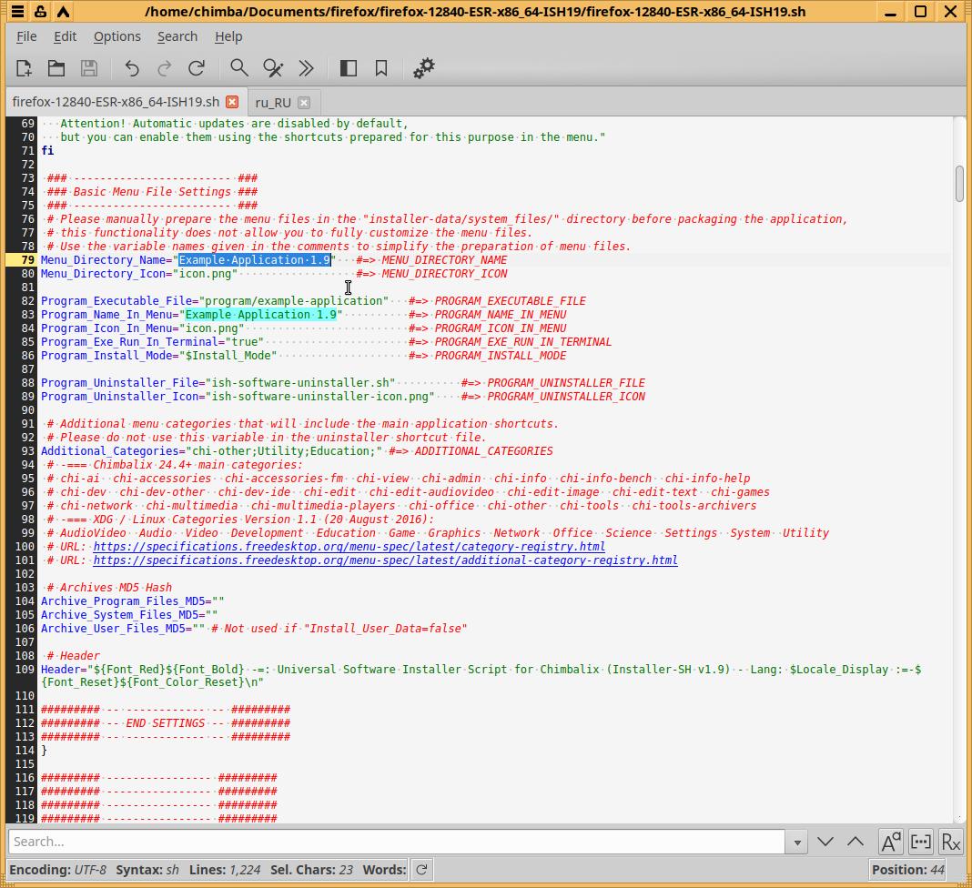

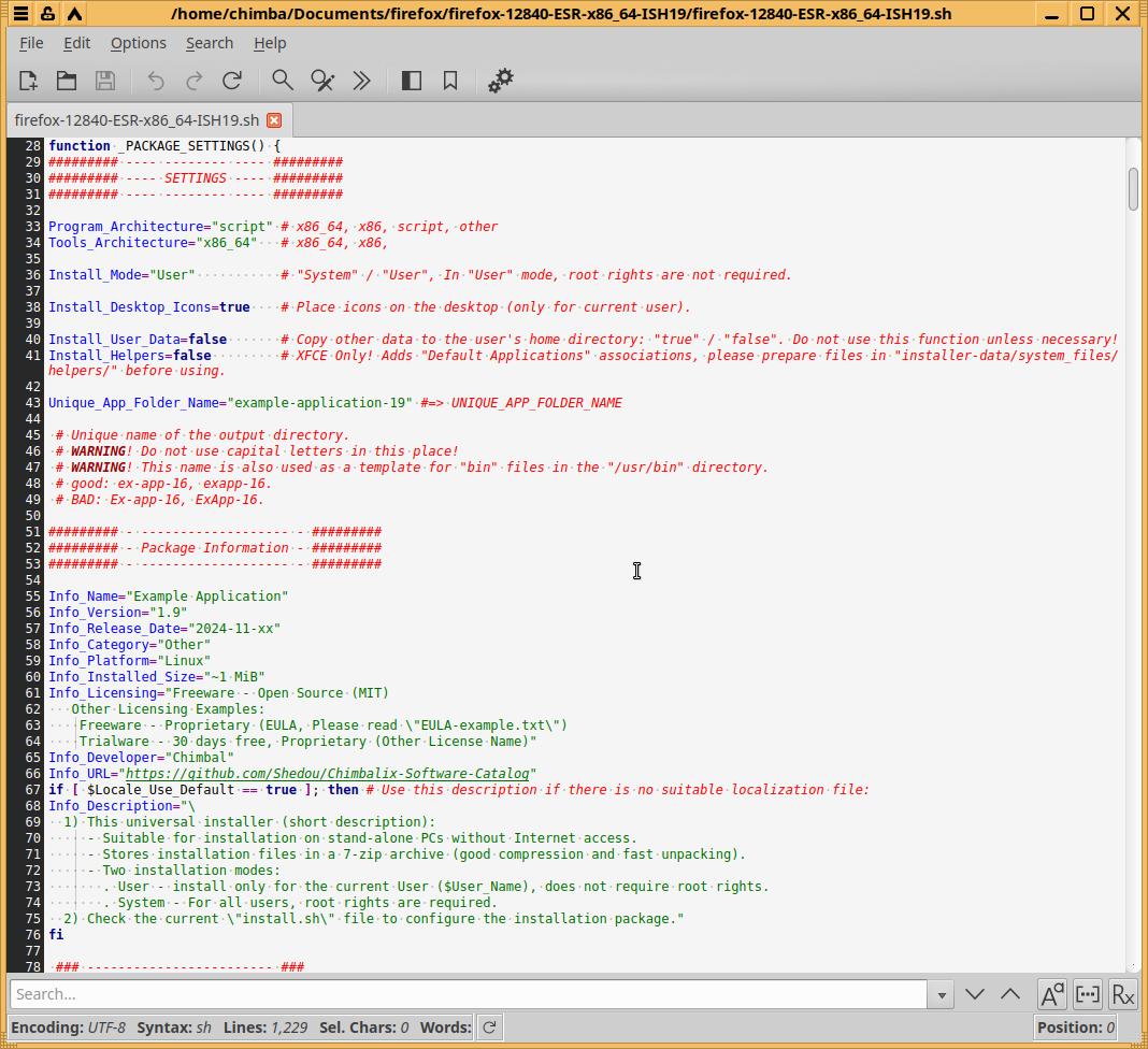

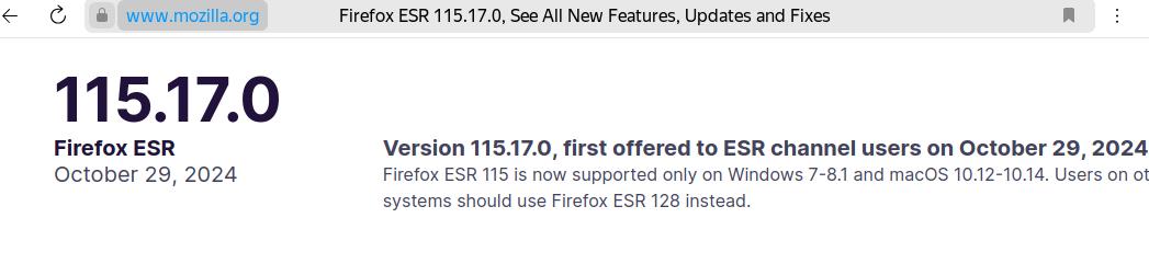

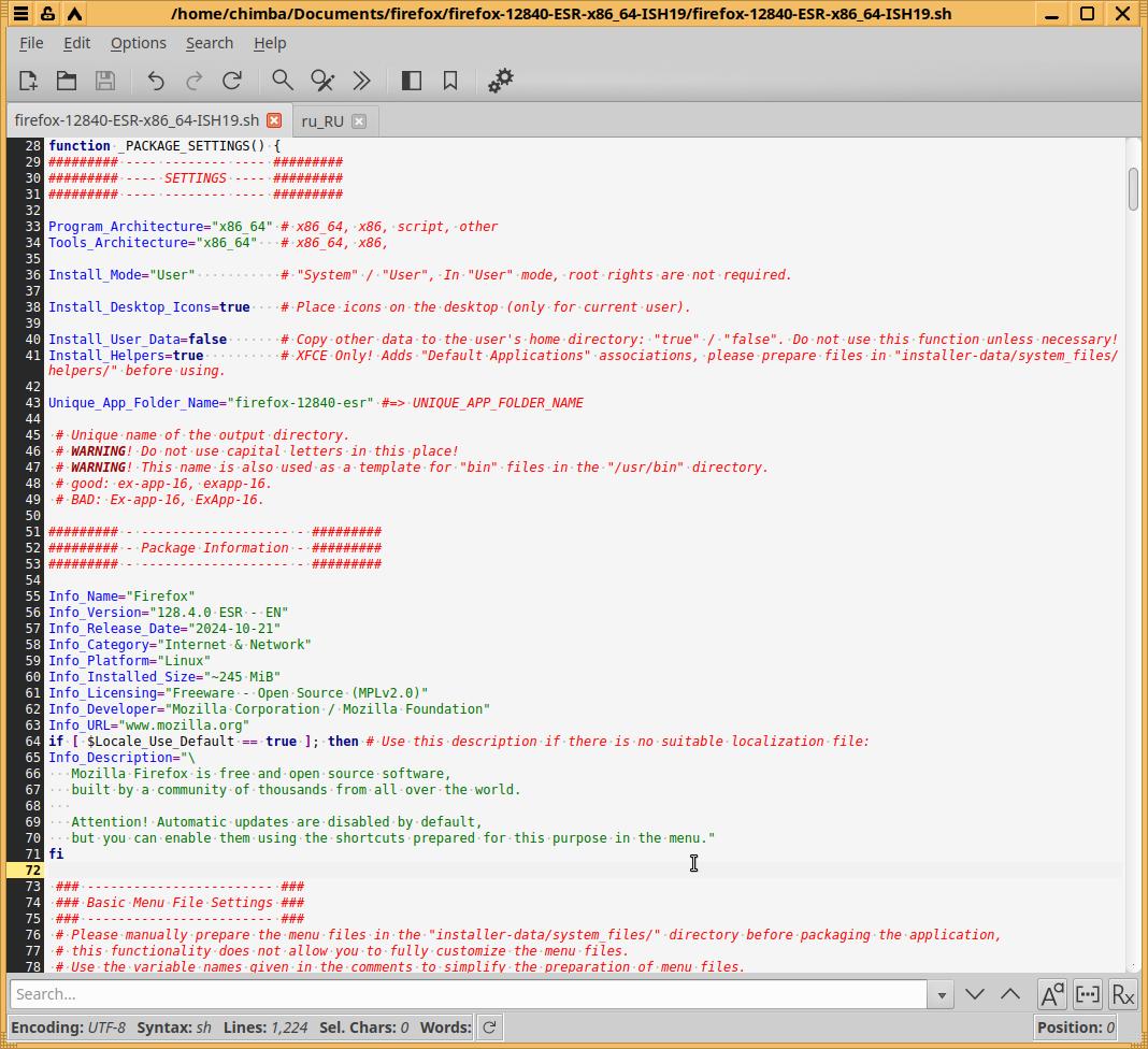

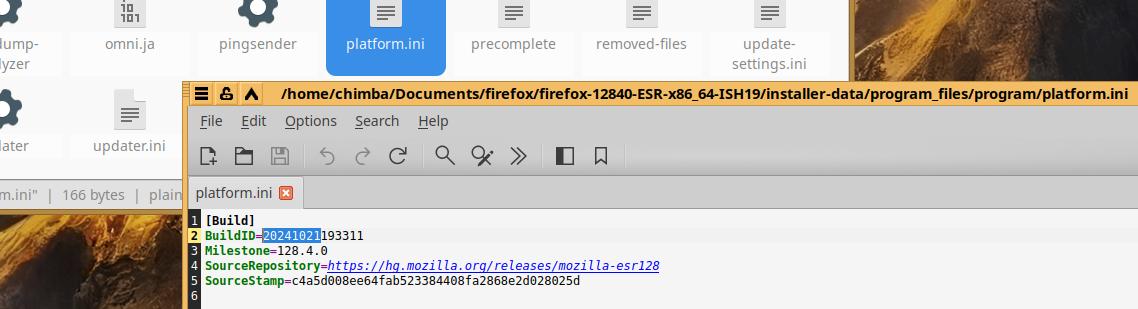

Далее настройка главного установочного скрипта, мне нужно было узнать дату выпуска браузера для полноценного заполнения информации, но информация о выпуске Mozilla Firefox ESR указана для старой 115 версии, а нужно для 128:
Потому буду смотреть дату изменения файлов браузера... Хотя ладно, в папке с приложением нашёлся файл с точной датой сборки программы:
В общем заполняю основную информацию о программе и настраиваю базовые настройки вроде архитектуры, не забываю про перевод описания в файле локализации, примерно так:
Далее настраиваю технические аспекты, что используются в основном для автоматической подмены тех самых шаблонов замены, так же указываю дополнительные категории меню в которые попадут основные ярлыки:

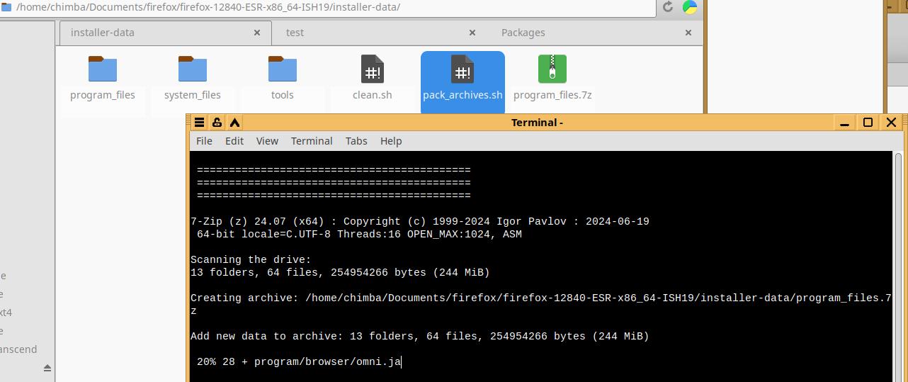

Если всё сделано правильно - можно упаковать архивы, устанавливаю оптимальный размер словаря (выявляется экспериментальным образом):
И упаковываю архивы:

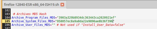

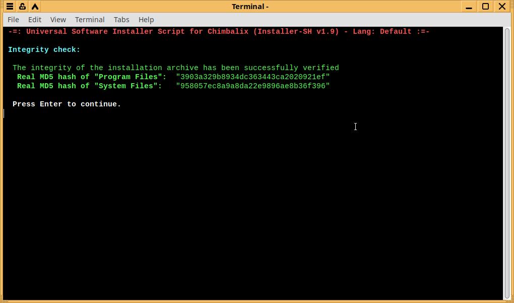

Рядом появился файл "MD5-Hash.txt", это MD5 контрольная сумма архивов, она нужна для проверки целостности во время установки:
Прописываю эти данные в главный скрипт:

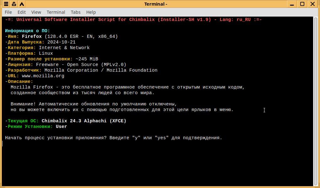

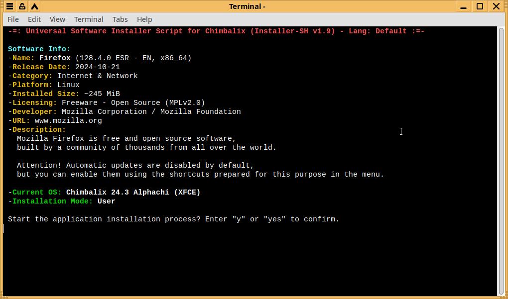

На этом собственно всё, осталось проверить установочный пакет, внимательно смотрим на каждую строчку информации предоставляемой установочным пакетом, при необходимости возвращаемся на предыдущие этапы и исправляем ошибки, но сейчас ошибок тут нет:

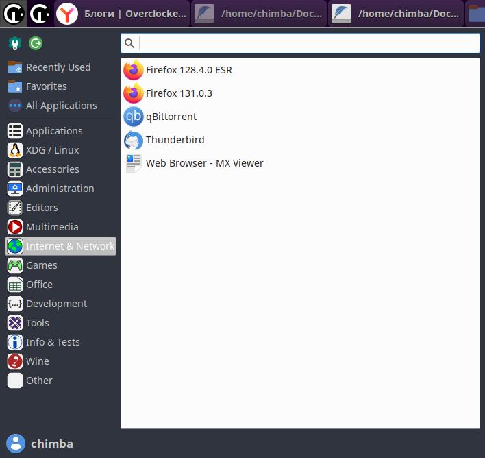

Проверяем ярлыки в меню и на рабочем столе, всё отлично:

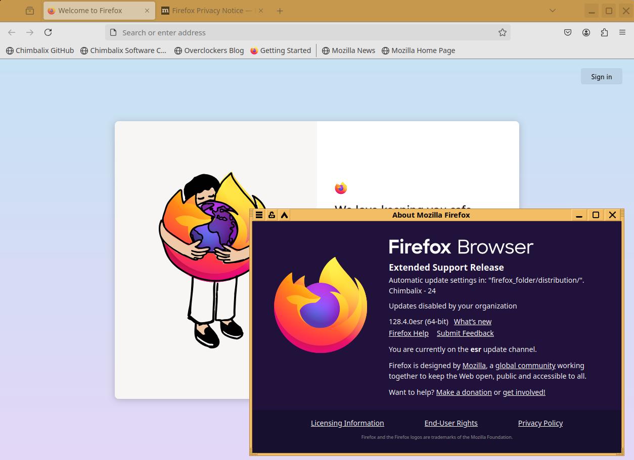

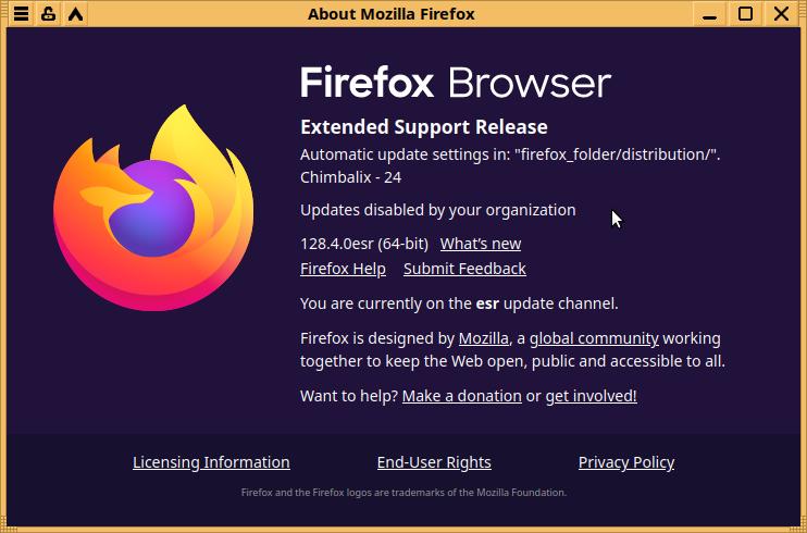

Проверяем браузер, всё отлично:

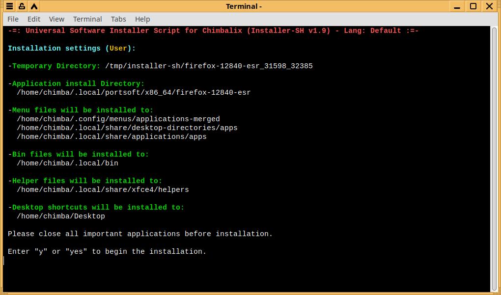

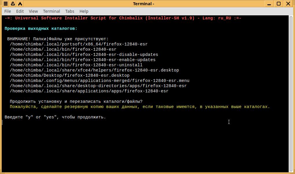

Ничего не поделать, устанавливаю ещё раз, просто чтобы лишний раз проверить необычные варианты использования Installer-SH:
Отлично, оно ругается на существующие файлы в каталогах назначения, перезаписываю:

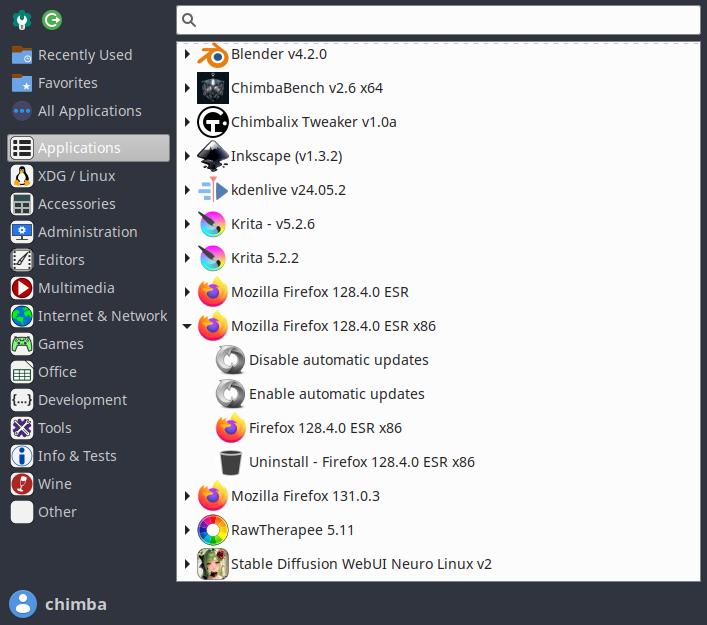

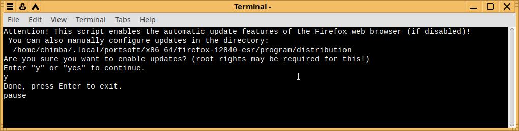

Пара секунд и браузер установлен, включаю автоматические обновления с помощью ярлыка в меню:
И браузер начал проверять обновления, другим ярлыком могу в любой момент заблокировать проверку обновлений, чтобы даже уведомлениями о новой версии не компостировали мозги, отлично:
Теперь нужно создать установочный пакет 32 битной версии браузера, тут всё максимально просто, копирую уже готовый пакет, удаляю файлы 64 битной версии программы, заменяю 32 битным Firefox, разумеется не забываю перепаковать архивы:

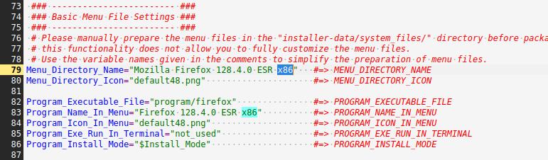

Ну и осталось только настроить главный скрипт, меняю архитектуру на x86, в том числе для инструментов, ведь 32 битные дистрибутивы не смогут запустить 64 битный 7-Zip:

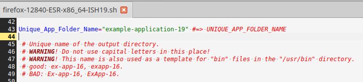

Обязательно добавляю x86 в уникальное имя каталога, чтобы не конфликтовало с 64 битной версией браузера, если вдруг будут установлены одновременно в одной операционной системе:
То же самое делаю и в настройках меню:

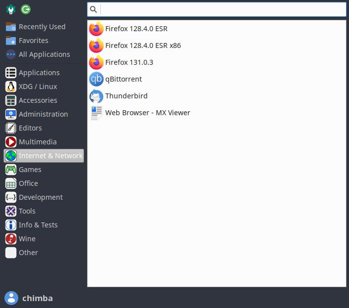

Готово, проверяем:
С ярлыками порядок:

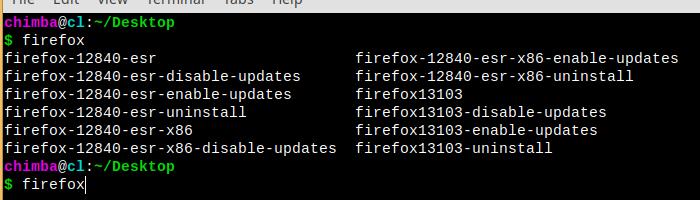

Bin ярлыки тоже на месте в терминале, хотя важно заметить, сторонние линуксы, как правило, не способны правильно определять BIN ярлыки в домашнем каталоге пользователя, так что это можно сказать работает только в дистрибутиве Chimbalix на данный момент:
Может в будущем разработчики других линуксов и исправят эту проблему, но сейчас BIN ярлыки в пользовательском режиме установки работают только в Chimbalix (начиная с версии 24.4) среди всех известных мне линуксов.

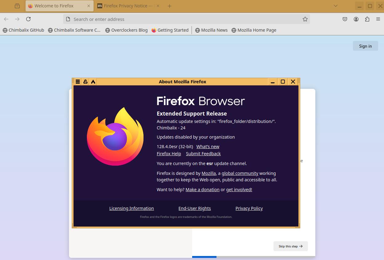

С самим браузером тоже всё отлично:

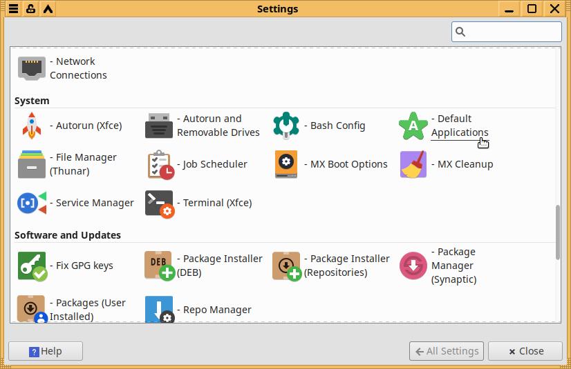

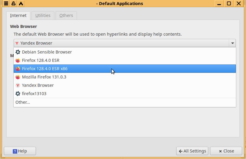

Осталось проверить раздел приложений по умолчанию:
И тут всё отлично:

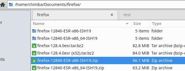

Итого имеем два новых установочных пакета в формате Installer-SH, для удобства распространения можно упаковать в обычный zip архив:
Теперь у меня есть нормальные установочные пакеты браузера Firefox, причем места они занимают значительно меньше, чем оригинальные архивы "tar.gz", а значит на одной флешке можно расположить больше софта, за что спасибо архиватору 7-Zip и мне, человеку, который настроил параметры сжатия оптимальным образом.
