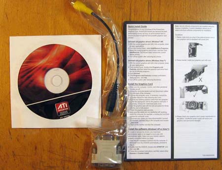

Комплектация карты максимально скудна, что вызывает некоторое удивление (или настороженность в адрес работы розничных торговых сетей?).
Всё, что было обнаружено в коробке:
Мягко скажем "не густо".

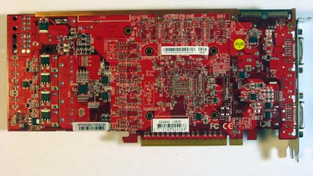

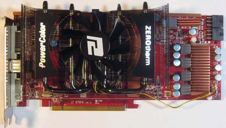

При первом взгляде на видеокарту сразу можно отметить использование альтернативной системы охлаждения производства ZeroTherm. Оборотная сторона видеоадаптера ничем примечательным не выделяется.

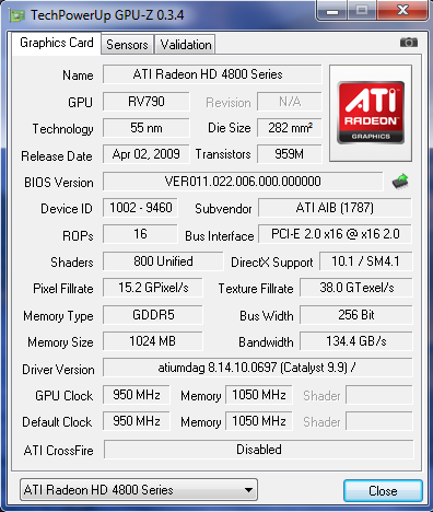

Видеокарта имеет повышенные относительно карт эталонного дизайна частоты: 950 МГц для графического процессора и 1050(4200) МГц для микросхем памяти.

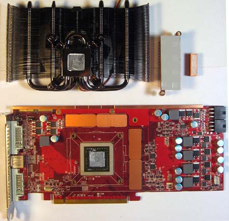

Ну что же, снимем охлаждение и посмотрим, что представляет собой сама карта:
Дизайн печатной платы предельно прост, нет никаких излишеств. Радиатор системы питания графического процессора контактирует с силовыми элементами посредством обычной "термолипучки", установлен на двух пластмассовых гвоздях. Силовые элементы системы питания памяти накрыты небольшим радиатором, который прикреплен при помощи термоклея.
К верхней части текстолита прикручено ребро жесткости - простой и элегантный способ защиты видеокарты от игзиба под весом кулера.

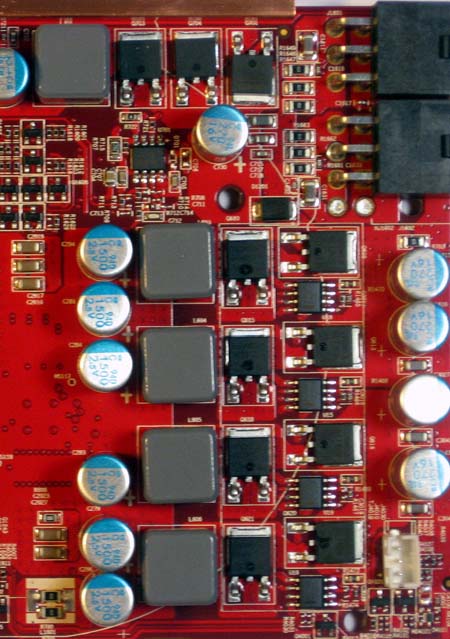

Конвертер питания довольно сильно упрощён. Не осталось и следа от пары контролёров volterra, от индукторов pulse engineering и прочих "вкусностей" эталонных карт AMD.
Система питания выполнена по четырёхфазной схеме для GPU, а микросхемам памяти достался однофазный преобразователь. Напомним, что референс дизайн предпологал схему питания 5+2 для видеочипа и памяти соответственно.
Результат ценовых войн и попыток максимального снижения себестоимости виден невооруженным взглядом. Для продукта с довольно большим штатным разгоном такое решение выглядит довольно странно. С HD4870 PCS, помнится, в PowerColor такой самодеятельностью не занимались.

Используемый на графическом адаптере кулер производства APACK ZEROtherm выглядит довольно серьёзно и позволяет надеяться на высокую эффективность охлаждения.
На три выходящих из основания тепловых трубки нанизаны 52 никелированных пластины радиатора, сделанные из алюминия. Радиатор продувается одним 80 мм пропеллером, нагретый воздух остаётся в корпусе ПК.
К ровности основания претензий нет, однако качество обработки оставляет желать лучшего, следы фрезы ощущаются тактильно.

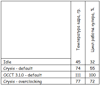

На PowerColor HD4890 PCS, в отличии от протестированной немногим ранее GTX 275 TWIN FROZR, установлена гораздо менее шумная система охлаждения. Уровень шума при цикле работы кулера 100% сопоставим с 55% у продукта MSI.
По результатам прогрева карт в игровых приложениях можно отметить приемлемый нагрев при достаточной тишине, как в режиме номинальных частот, так и при разгоне.

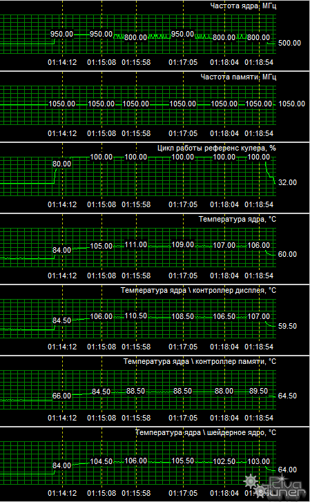

Синтетическая нагрузка в лице OCCT 3.1.0 поставила графический адаптер "на колени", температура довольно быстро перескочила психологическую отметку в 100 градусов по Цельсию, а в последствии включилась защита от перегрева:
Тестирование в OCCT на частотах 1010/1150(4600) МГц не проводилось по вполне понятным причинам.
