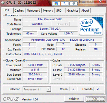

3450 300 x 11.5
частота разгона
2500 200 x 12.5
штатная частота
win7 загружается и до 3750, но работает не стабильно. Мать врет по напряжению,любой софт показывает минимум на -0.2в.Пасту mx-2 каплей на проц,БП chieftec gps-450aa-101. http://valid.canardpc.com/show_oc.php?id=1129532 . Проц сильно охочий до вольтажа, 3200 только на 1.4в поднимаеться. Температуру и стабильность &проверял& OCCT:Linpack Авто(1ч), при нагрузке пульсация -0.3 вольта.

Процессор (ядро) Intel Pentium Dual-Core (Wolfdale-2M)
Штатная частота 2500
FSB при штатной частоте 200.0
Разгон, максимально стабильная частота (FSB x Ratio) 3450 (300 x 11.5)
Прирост частоты, МГц 950
Прирост частоты, % 38
Напряжение питания (Vcore) 1.534
Материнская плата Gigabyte EP35-DS3L
Версия биоса на материнской плате F6
Кулер Hyper tx2
Максимальная температура процессора после разгона 78
