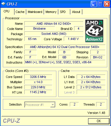

Результат разгона AMD Athlon 64 X2 (Brisbane)
28 ноября 2008
Ardis
15%
разгон
3220 230 x 14.0
частота разгона
2800 200 x 14.0
штатная частота
taa sanaaaca :P
Технические параметры разгона
Процессор (ядро) AMD Athlon 64 X2 (Brisbane)
Маркировка 00060FB2h
Штатная частота 2800
FSB при штатной частоте 200.0
Разгон, максимально стабильная частота (FSB x Ratio) 3220 (230 x 14.0)
Прирост частоты, МГц 420
Прирост частоты, % 15
Напряжение питания (Vcore) 1.44
Материнская плата MSI K9A2 CF (MS-7388)
Версия биоса на материнской плате 1.71
Кулер box
Максимальная температура процессора после разгона 49
