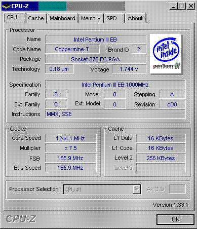

Результат разгона Intel Pentium III (Coppermine)
24%
разгон
1245 166 x 7.5
частота разгона
1000 133 x 7.5
штатная частота
При 150Mhz орубается встроенный звук, при установки другой звуковухи все нормально, дальше не разогнал по причине того, что моя мать не повышает больше 166Mhz FSB :( а так бы еще разогнал, подробности на персональной страничке.
Технические параметры разгона
| Процессор (ядро) | Intel Pentium III (Coppermine) |
| Штатная частота | 1000 |
| FSB при штатной частоте | 133.0 |
| Разгон, максимально стабильная частота (FSB x Ratio) | 1245 (166 x 7.5) |
| Прирост частоты, МГц | 245 |
| Прирост частоты, % | 24 |
| Напряжение питания (Vcore) | 1.75 |
| Материнская плата | Acorp 6A815EP1 |
| Версия биоса на материнской плате | 2.4 |
| Кулер | Orb |
| Максимальная температура процессора после разгона | 42 |
